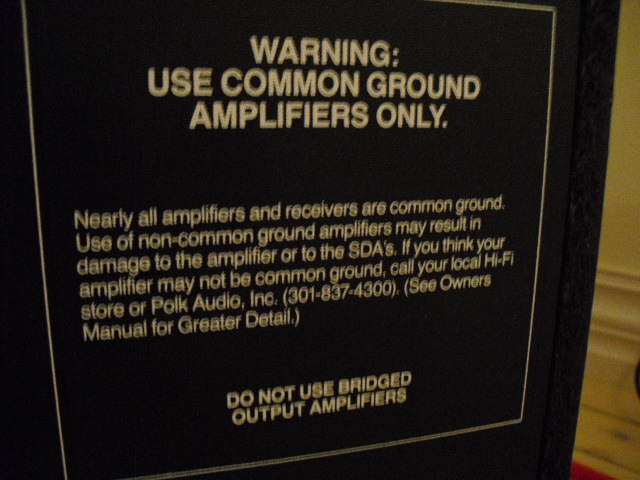

Og kan noen hjelpe meg med advarslen som står her bak på høytaleren,hva betyr det egentlig?
Vis vedlegget 161934
Fete kasser!
Er selv ingen tekniker, men advarselen har jo noe med om jordingen på forsterkeriets kanaler (?) er "felles" eller ikke… deduserer meg – høyst uformelt – frem til at Polk'ene helst bør drives med en "ordinær" stereoforsterker. Kanskje har dette noe med den kabelen som kobler dem sammen å gjøre?
Klippet litt fra Polklenken i innlegget over:
High Efficiency Amplifier Compatibility
The SRS Series was designed and engineered to be driven well by practically any electronics available at the time, even the most modestly-powered amplifer or receiver. They present an "easy load." We recommend that a high quality amplifier or receiver of at least 50 watts per channel be used for the best performance. (If you're using separate mono amplifiers without a common ground, Polk's AI-1 interface is available separately to ensure a proper connection.) You don't need an expensive high powered audiophile rig to enjoy the warm, clear, realism of the SRS Series.

Takk for link,jo trolig kommer dette inn når høytalerne kobles sammen med internkablen, har noen kinesiske rørforsterkere og de er jo orginalt ikke jordet til nettet ,de kan ikke brukes da kanskje?
"polkene bør helst drives med "ordinær" stereoforsterker"
Monoblokker har vel neppe felles jord så det kan vel heller ikke brukes? skjønner ikke helt hva som menes
