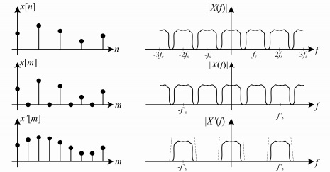

Når man gjør digital resampling vil akkurat samme aliasing-effekt manifestere seg som ved AD/DA-konvertering, men siden det i sin helhet er en digital prosess (man erstatter den eksisterende samplesekvensen med en ny sekvens som har høyere samplingsfrekvens) gjøres filtereringen digitalt. Dermed flyttes total filtreringsbyrde (behovet for filtrering) fra det analoge til det digitale domenet, som ofte er gunstig med tanke på implementering. Under er en oppsampling med en faktor to, der man først gjør zero-stuffing og så kjører det gjennom et digitalt lavpassfilter. Da har man fjernet annenhvert alias gjennom den digitale lavpassfiltreringen og et analogt rekonstruksjonsfilter kan gjøres slakkere eller med høyere knekkfrekvens.
Figurer og utledninger her: http://ntnu.diva-portal.org/smash/record.jsf?pid=diva2:395&dswid=-5381
