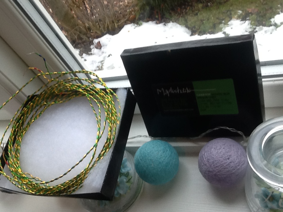

    Har brukt biltema pn i åresvis og vært fornøyd med det, helt til jeg gikk over til miniwatt rør og lettdrevne fulloner, da funket det ikke noe særlig lengre synes jeg.
    Har en solidcore kabel fra Mapleshade- tvinnet 1mm - ble som dag og natt
    Så Oks81- hva bruker du på JBL hornet ?

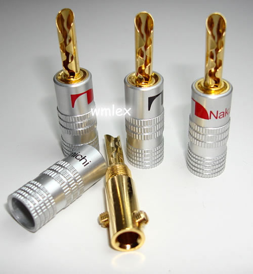

    Jeg har brukt Nakmichi plugger, både type "F" (første bildet) og BFA (type "E", andre bildet). Er generelt fornøyd med disse, men en må være veldig nøye med innfestningen av HT-kabelen på skruene skal man få god kontakt. Spesielt på BFA typen, da den støtter et stort kabeltverrsnitt. En mindre kabel, som min 2,5mm² drukner i pluggen og får dårlig innfesting. Jeg måtte bruke niter for å få denne til å sitte godt

    Har aldri hørt forskjell på det selv jeg inntil som sagt lettdrvne greier over 100db , kablen jeg lavbildet ble som dag og natt i forhold til biltema kobber- hornet og JBL driveren fortjener noe bedre og det vil du uten tvil høre forskjell på.
    Bassene mates selvsagt via rimligst biltema kobber fortsatt.
