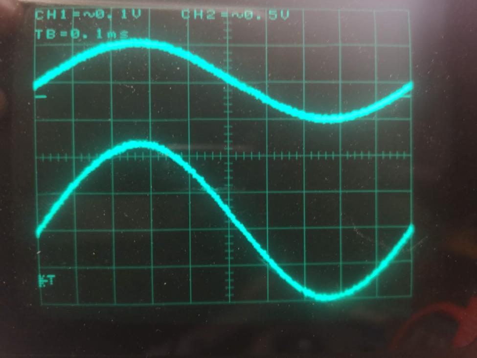

dU skal være litt forsiktig inntil at du er sikker på at den ikke occilerer , og det trenger i kke være i audio området men ofte langt over , en av brent motstand i zobel kretens utgang ) kan gjøre sånnt
Hvis du ikke har tilgang til scoop så sjekk tomgang strøm at den er normal" du kan og sett volt metert i ac og se på utgangen om du får utslag , med lyden av
sjekk evt visuellt om av brent eller varmgåtte kompos , for alldel slå av og lad ut power supply før du gjør det siste

Jeg holder enda litt på ossilering ,selv om den spiller musikk ?,,neste steg jeg ville og sjekket med med å koble av input ledningene med volum stengt
Bryter evt på input / switch , evt siste kotslutt inngangene til gnd .
Problemer med aldrene forsterkere er oftest kontakter , brytere potmeter
Neste steg må bli å gå sjemamatisk ut fra hva du kommer fram til av under søkelser

Signalet ser ganske fint ut på oscilloskopet (bortsett fra dårlig kvalitet på signalgenerator).
Øverste signal er inn, nederst på utgang, begge målt med prober med faktor på 0.1.

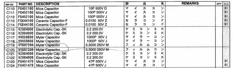

Skrutrekker fungerer ganske bra som stetoskop, men 20 cm kappe fra cat-6-kabel er enda bedre, jeg er ganske sikker på at lyden kommer fra C119 eller C120, og i service-manualen er disse ringet rundt før den ble scannet.

Jeg gjorde et forsøk og erstattet C120 med et par kondensatorer jeg hadde liggende.
Dette ga betydelig mindre plystring.

Jeg byttet C119 og C120 på begge kanalene og mesteparten av ulyden ble borte.
Kanal A, som i utgangspunktet var den beste, hadde fortsatt litt ulyd, så jeg tok ut igjen denne og erstattet elektrolyttene C121 og C122 da det kunne høres ut som disse produserte litt ulyd. Jeg byttet også C115 og C116 som BeetleBug anbefalte siden jeg hadde kjøpt en hel pose med 2,2µF-kondensatorer.
Det er fortsatt litt lyd fra komponentene, hovedsaklig fra spolene og likt på begge kanaler, men dette er kun på høy belastning, nær maks effekt, så det er ikke av noen betydning.
