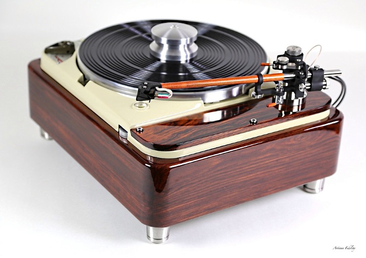

Har en plitch som jeg ønsker å pusse opp til super glans standard.
Hva må jeg gjøre for å få denne opp til høyeste nivå dybde og glans?
Har lest noe om oljer som herder!?
Opp til dette nivået?

Skal du ha den blank ville jeg brukt blank lakk. Minst to - tre lag med vannsliping i mellom. Slip for hånd med en egnet pussekloss og vannslipepapir. Til slutt maskinpolerer du med med en polerskive / maskin beregnet på f.eks bilpolering. Du ender da opp med en finish som glass.
Fordel om treverket er mettet med olje før du begynner å lakkere , men det ser ut på bildet som den allerede er oljet.

Det finnes oljer som bl.a. benyttes på rifle-/hagleskjefter som (slik bildet du har lagt inn) kan gi en slik finish. Men det krever litt arbeide å få det til. Om du googler f.eks gun stock oil finish så finner du en del info - også om oljetyper.
Ja, lakkering er enklere, men en ordentlig oljet overflate er mye finere. Det blir en helt annen glød og "dybde" i treverket.

Hvis du tenker å lakkere den, vil jeg anbefale å levere den til et billakkeringsfirma. 8-10 lag med autolakk gir en flott dybde og 3-D følelse, samt en god slitestyrke.. En sånn liten "sak" er noe de bør kunne ta innimellom slagene:).

Nydelig finish på den der... vanskelig å si om det er lakk eller olje, men vil tru det er lakk. Glansfinish kan også oppnåes med oljer, men det krever litt tid og arbeid...
