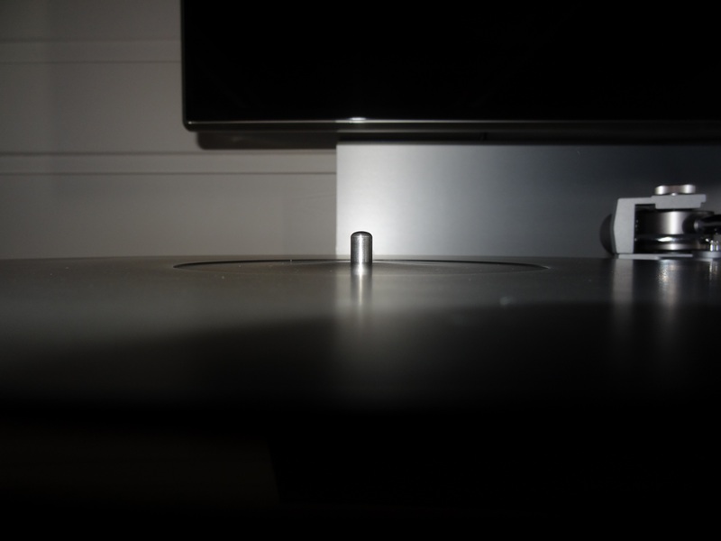

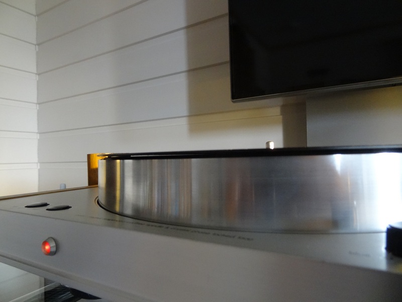

Kraner som fungerer godt er grisedyre, derfor laget jeg en selv som passer innenfor +- 0,05mm på tallerkener.
Armen står helt stille når spilleren snurrer:)

Synes platekrans er det beste alternativet, men er det ille har jeg brukt begge deler.
Høres ikke bra ut. Om pickupen er senket i rillen håper jeg armen beveger seg sakte mot sentrum ettersom pickupen følger rillen innover.

Tror du forstår, ser ikke ut som om det er en tur på Tivoli i en karusell :)
Beste ting mot det jeg kaller skeive plater i mine øyne.
Fosse
19.08.2003
11.910
31.599
Klart jeg gjør, og platekrans har definitivt en positiv effekt på skeive skiver.
Hadde vært kult med et bilde av kransen du har laget.
