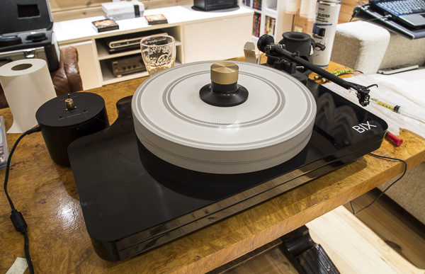

    Har en BIX platespiller hvor motoren lever sitt eget liv. Den klarer rett og slett ikke å holde seg på korrekt hastighet og går alltid fortere og fortere. Må stille hastigheten tilbake hver gang jeg bytter plate, noe som har begynt å bli noe tungvint og ikke minst uholdbart ved needledroping der nøyaktighet er nøkkelen til et godt resultat.
    Har startet en tråd på diyAudio.com, men har selv minimalt med peiling på elektronikk. Speed problems (BIX) - diyAudio
    Så lurer rett og slett på om noen klarer å få noe fornuftig ut av denne situasjonen til hva jeg kan gjøre. Hvis det er noen fingernemme her på forumet som kunne tatt seg en titt på motoren ved hjelp av transport fra det kongelige norske postvesen (Med mindre du bor i mitt beiteområde) så hadde jeg blitt strålende fornøyd ;) Selvfølgelig mot et lite honorar i form av norsk valuta i digitalt format.
    PS: Trenger du flere bilder er det bare å hyle ut.
    God kveld videre fra Mikal

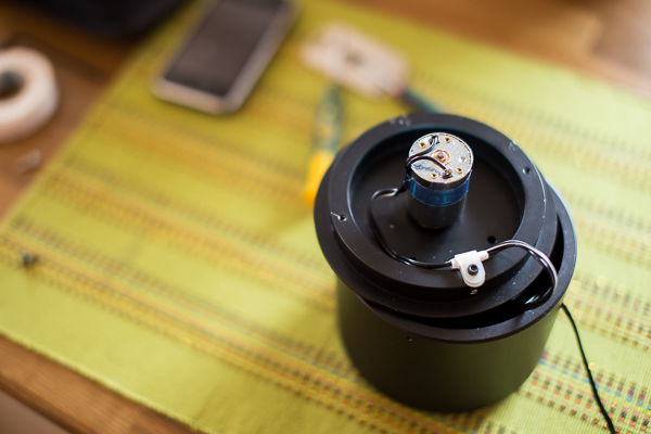

    Vet ikke hvordan jeg skal få skrudd opp disse potmetrene. Har prøvd med litt isopropanol rundt skruene i håp om at det skal klare å trekke inn under skruen, men uten hell.
    RJEL
    Servicemann
    30.04.2004
    2.182
    1.814
    Åja, det er sånne potmeter. Ja de er dessverre ikke mulig å rense. Skjeldent det er feil på de også.
    Ser det er 2-3 lytter på kortet. Hadde vært greit å måle esr og kapasitans på de. Men de er sikkert ok.
    Nei, jeg tipper det er motoren som er problemet. For å avgjøre det så er det jo bare å koble et voltmeter over polene og starte.
    Er spenninga stabil når motor begynner å kødde så er motoren defekt.
    Ser at motor skal ha 12volt DC. Jeg ville ha loddet løs ene ledning og kjørt motor på 15volt DC fra et eksternt power en halvtimes tid.
    Jeg har lykkes å "reparere" motorer før med denne framgansmåte.
    Ett annet alternativ er å bryte opp bakplate på motor og gjøre rent sleperinger og børster med sprit.
    Også prøve å få lokket på igjen. En litt riski måte å gjøre det på, men går som regel bra. Ihvertfall når man har gjort det før.....

    Har latt motoren stått å gå noen timer nå. Ved oppstart lå spenninga på 3,55V. Sjekket igjen etter en time og da lå den på 3,62V. Etter det har den variert sånn smått mellom 3,60 og 3,64V. Er dette OK verdier eller det nok til å sette hastigheten helt ut av spill?
    Akapaz
    11.02.2008
    677
    196
    Sørreisa
    Noen tips til hvordan du får opp bakdekselet? Er redd for å bryte opp noe som ikke bør brytes opp.

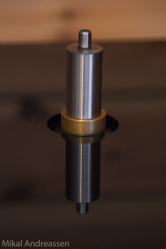

    Prøv motor og drivreim på en annen spiller.
    Sjekk om tallerken virkelig er rund.
    Har avbildet tallerken,den var langt fra rund.
    Dersom lageret til tallerken er som på bildet,
    prøv olje til Mitchell spiller.OsloHiFisenter.
    Har opplevd noe lignende med det lageret.

    Jeg har nevnte,inverted bearing.Fikk Michell olje for noen dager siden og prøvdelageret i dag.
    resultatet var som tidligere.Det fungerer en stund,så begynner hastighetvariasjonen.
    Oljen renner ut.Lageret har ikke noe resovoar i bunn som jeg forstår Mitchell spilleren har.
    Bruker Origin Live Ultra motorkit, Rega P3 og Linn`s Premotec motorer ,samme problem med dette lageret.

    Er det mulig fylle opp med olje i"karet",slik at det er 2-3 mm til toppen av "karet"
    og da ser jeg muligens problemet mitt :(
