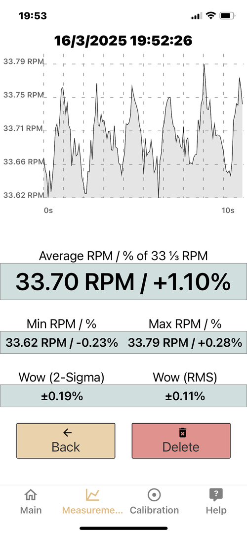

Jeg prøvde en slik app, men fikk vesensforskjellige resultater avhengig av hvor på tallerkenen telefonen ble plassert og orientert. Da er signalprosesseringen ikke god; den bør klare å trekke ut RPM og eliminere all eksentrisitet.

Dersom du legger telefonen skjevt på tallerkenen så introduserer du en potensielt vesentlig ubalanse som i seg selv medfører wow og flutter og dermed ustabile måleresultater. Det er en grunn til at gode produsenter av platespillere bruker noe energi på dynamisk balansering av platetallerkenen. Massesentrumet til telefonen bør være rett over spindelen for å få ei god måling (så god som sensorene og annen hardware i tlf.en + programvaren kan gi), bruk f.eks en taperull eller noe liknende for å løfte tlf. over spindelen.

La den oppå pucken/plate vekten så er sånn nogenlunde i senter. Men skjønner greia✌

Nei, variasjonen kommer av hvor magnetfeltsensoren/kompasset i telefonen sitter relativt til telefonens senter og spindelen.
