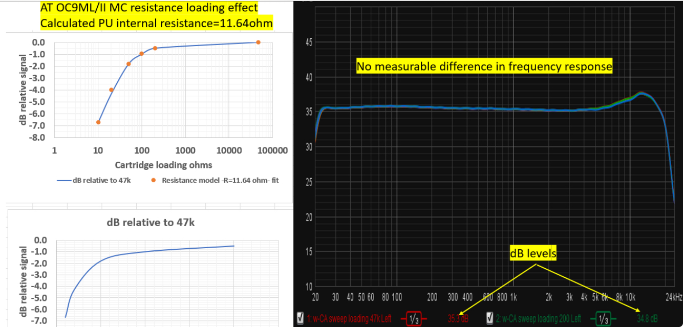

En MC er en langt dårligere radioantenne enn en MM.
På den annen side er det ikke stort annet enn utgangsnivået man endrer ved lastendringer på MC. MM derimot…

MC har en klar fordel i forhold til MM:
Med en lett spole montert til cantileveret i stedet for tung(e) magnet(er) får man vesentlig lavere
effektiv masse på den bevegelige delen inni pickupen. Liksom man kaster en tennisball mye lenger
enn man kaster en medisinball. Det innebærer langt bedre dynamiske egenskaper i MC-pickupen.
Videre har man langt bedre muligheter til å tune lyden om MC-pickupen - om man har en velutstyrt
MC-RIAA.
Det er en inngrodd myte, debattert vidt og bredt på andre forum. MC frekvensreponsen er gitt en gang for alle av effective tip mass og vinylens stivet, opphenget har også noe å si, men elektrisk er det fint lite å gjøre med en MC. Det eneste som endres ved ulik lastvalg er signalnivået. Jeg har postet grafer på dette for mine MC PU tidligere. Frekvensgang og forvregning er identisk fra 20-50 120-470-1000-47000 Ohm .
Endret signalnivå endrer opplevd karakter også(Fletcher etc..) .men det kan kompenseres ved å endre volum….MC pickupen omdanner 1-5% av energien fra rillebevegelsen til strøm, og tilbakevirkNingen av ulik strømlast på pickup oppførsel dermed minimal og ignorerbar også. jeg har har til gode å se at det gjør noe som helst med trackingen
Med de to forklaringene på MC last effekt skrotet er det en igjen, nemlig at ulik last gir ulik strøm som på et eller ennet vis påvirker generatorens Intermodulasjonsforvegning Og dermed lydintrykket. Mitt måleregime vil ikke si noe om det.
Vil man påvirke en pickups frekvensgang er det MM man bør velge, men det kreves et rikt utvalg av laster både på R og C, knapt noen RIAA er dekker behovet, derfor er custom plugger nødvendig . MC gir ingen målbar effekt mht ulik laster.

Spørsmålet var ikke som var best, men om last påvirker MC respons. Det gjør det altså ikke…i målbar grad
Selv har jeg MM på en spiller og MC på den andre, liker å tro at MC er mer oppløst og detaljert ,med større ro og rom rundt instrumentene, og mindre sibilianter.
Men MM er ikke lagt bak med samme nål og nålefane , en billig MM faller mer igjennom md mer sibilianter og flatere lydbilde..
MM Shure V15-IV måler perfekt , MC ikke snorret pga resonens på 15k. Billig MM måler dårligst med høye peak uten lasttilpassning.
kurver kommer.
MM med EQ 1 db løft i toppen Shure V15 Jico IV SASB ( bor microline)
MC AT OC9MLii ( bor microline)
MC større skala
Billig 70-talls MM Technics ED220C II med ny hyper elliptisk nål, ingen last tuning
Tuner R og C for flat respons så langt opp det går
