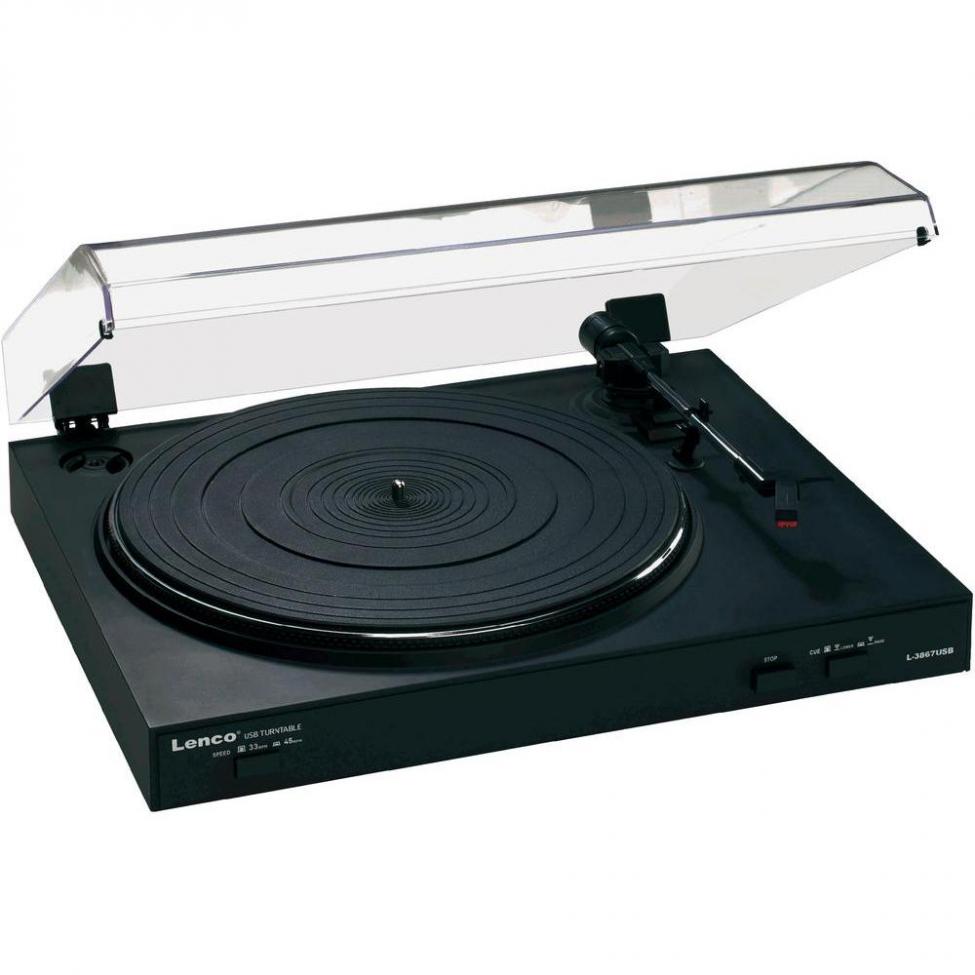

Det er Lenco L3867USB (bilde over) Jeg har en ekstra cartridge med nål. Men får ikke eksisterende av, sitter som *aen. Ikke laget for å byttes i det hele tatt.

Da kan du se etter at nålen treffer platen som den skal.En liten lommelykt er et godt hjelpemiddel.Om du har tilgang på annen pickup hadde jeg kanskje prøvd et bytte.
Men se nå etter at tonearmen er som den skal.Siden du snudde platespiller på hodet kan det hende tonearm ikke hviler riktig i lageret.Dette kan forårsake at nålen ikke
treffer rillene riktig.(Nålfanen tilter til ene siden).
Lykke til.
Mvh Kenneth
Nei sitter visst rett. Får virkelig ikke av nålen. Og kan ikke ta av armen heller for den er loddet fast.

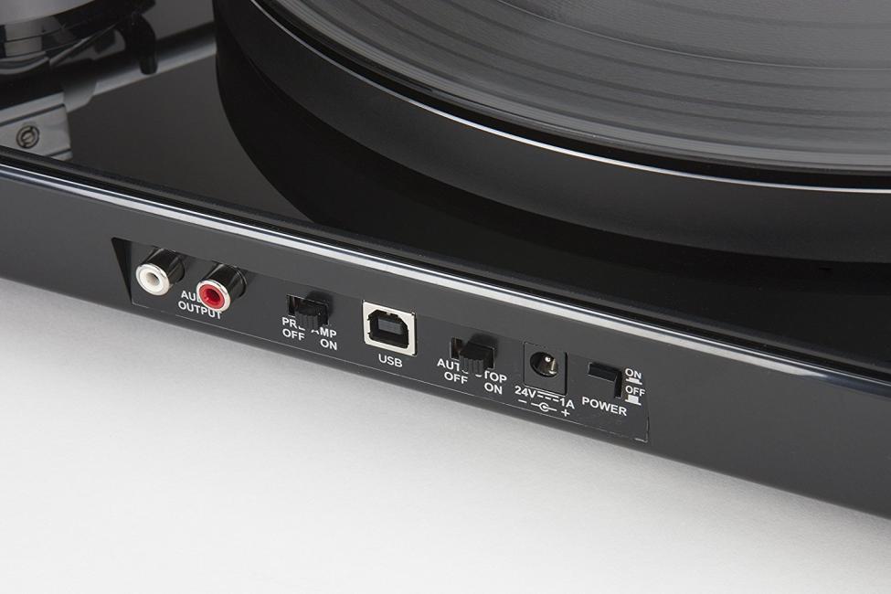

Kanskje du skal sjekke om "preamp"-bryteren på baksiden av spilleren står i riktig posisjon?
Hvis du bruker "phono-inngangen" på forsterkeren skal den stå i "off"-posisjon. Hvis du bruker en linjeinngang på forsterkeren skal den stå i "on"-posisjon
Og se nå til at du kjører med riktig nåletrykk!
Vis vedlegget 469526
Den har ikke preamp. Og siden man kan høre ordentlig musikk fra selve platen så kan det ikke være nålen.

Etter det jeg kan finne ut på nettet, så har Lenco L 3867 innebygget pre-amp. Bildet jeg viste er av en annen modell. Preampen på din spiller kan ikke utkobles. Prøv med en annen inngang på forsterkeren.
John McLane
05.11.2017
20

Sikkert dumt spørsmål, men du har vel prøvd å koble platespilleren til CD eller LINE inngangen?
Inngangen PHONO er beregnet på spillere uten innbygd preamp.
