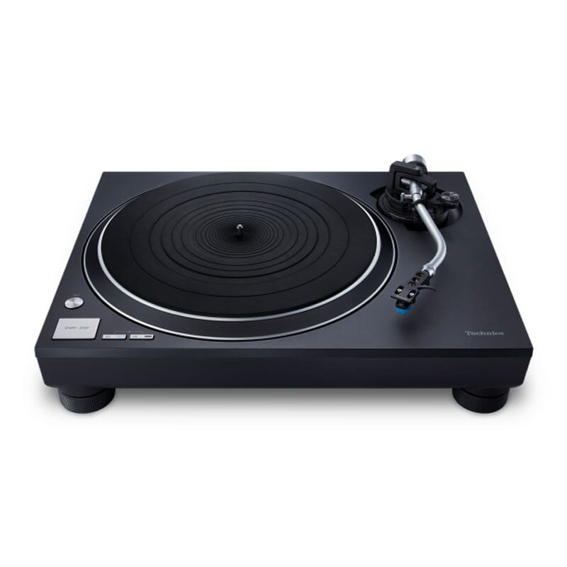

Technichs sl 100 c

Støtter forslaget om å kjøpe Technics sl-100c, om du vil ha mc pickup og ekstern riaa, kjøp når du har spart litt til.. Dette er ikke hva jeg ville gjort - det er hva jeg har gjort. :cool: 🎶
