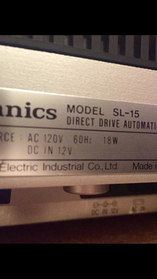

Jeg har to stk Technics platespillere/drivverk, SL-15 og SP-15, begge direktedrevne, 110V versjoner og de går helt korrekt mht hastighet ved bruk av en rimelig 220V~ til 110V~ fra Clas Ohlson. Ikke er jeg belemret med støy fra boksen heller.

110V
Bruker Vanson mellomtransformator Max belastning 50W. Clas ohlsons Artikkelnr. 36-3534

TT.
Gjetter meg til at mine spillere avleser quartskrystallens frekvens som er innebygget og dermed er uavhengig av 50/60Hz problematikken. Et kvartskrystall svinger uansett omgivelse, landegrense eller spenning og vekselstrømsforhold. Mao nok en grunn til å holde seg til Quartz DD spillere ;)
