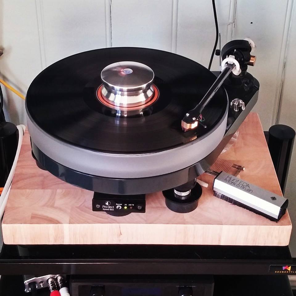

Pro-Ject RPM 5.12M platespiller - Sort høyglans - Platespiller - Stereo
Enig med dette. Har hatt Rega RP6 og utallige andre, men denne slår alt jeg har prøvd. Kjøpte min brukt for 3000,- og har "pynta litt på den med litt forskjellige ting, og ser man bort fra kostnaden på en Denon MC-Pickup(DL301 MkII ti l2000,-) så har jeg ikke kosta mer på den enn den har kostet ny engang ;-) Og alt har forbedret lyden på en eller annen måte.

Hva er det å si, kjøpte RPM5 og får å få den til å låte greit måtte jeg kjøpe en 4000 kroners Speeedbox, originalt platelodd og en 2000 kroners MM PU.
A/B testet RPM5 med standard strømforsyning og Grado Green mot Thorens TD160 med AT95 og da angret jeg som hund på kjøpet av RPM5.
