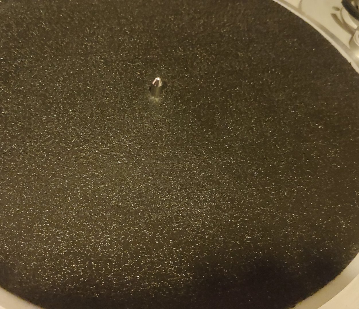

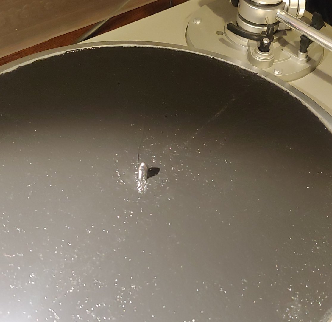

Mine ører har vært med såpass lenge, at jeg ikke vil hevde å kunne høre lydmessig stor forskjell på de ymse matter, som har vært prøvd her i huset. Det jeg derimot absolutt har registrert, er den store forskjellen på statisk elektrisitet som er til stede. Kjøpte to filtmatter på Bay'en til ingen penger, som basis for et prøveprosjekt. Ikke den lefsete Rega-typen, men en stivere variant som sklei rundt på tallerkenen som forventet. Svart silikon påført med breisparkel på ene siden, tørk over natta, og tilsvarende, men i litt tjukkere lag på andre siden. Denne har nå blitt testet i små to uker, og resultatet er bedre enn forventet. Jeg spiller med det tjukke glatte laget ned mot tallerken, og den penere filtavtrykk-siden mot vinylen. Den ligger som limt til tallerkenen, absolutt ingen statisk elektrisitet, og (subjektivt) bedre lyd enn både gummi og kork. Pris mellom 15 og 20 kroner pluss litt arbeid.
