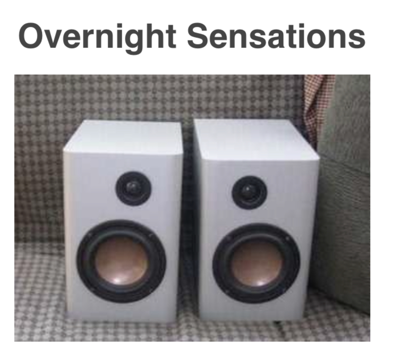

Ja, kanskje en variant av Overnigjt Sensation kan være en ide. Jeg må sjekke litt på pris og andres erfaringer også.
Jeg kom også over denne fra Seas som jeg lurer på om kan være en mulighet:
Noen som har forsøkt denne?
Jeg har Loki selv. Veldig forøyd med de. Bra med bass fra en liten høyttaler.
De er vel helt nede i 82db/m/w, men bør vel ikke ha noe å si på et jenterom.
De er ikke veldig små. Overnight sensasion er nok betydelig mindre, men vil tro Loki høres mye bedre ut.

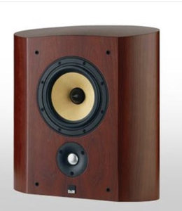

Jeg ser at en coax driver virker å være et aktuelt calg, hvor i alle fall Seas ser ut til å ha flere alternativer.
På et annet forum fikk jeg også tips om en hornkonstruksjon, hvor man lot ht’en se ut som et stort bilde.
Også Scan-speak har noen design fra Troels Gravesen Discovery, http://www.troelsgravesen.dk/DiscoveryW18.htm
Overnight Sensation frister også. Sannsynligvis mye mindre «korrekt» lyd enn mange andre valg, men kanskje vel så morsom? Og til en relativt sett hyggelig pris sett opp mot alternativene..
Lurer litt på om OS kan utformes som for eks BW SCM så lenge den slette delen av baffelen holdes rimelig lik OS i størrelse og relativ plasseringen av elementene beholdes?
