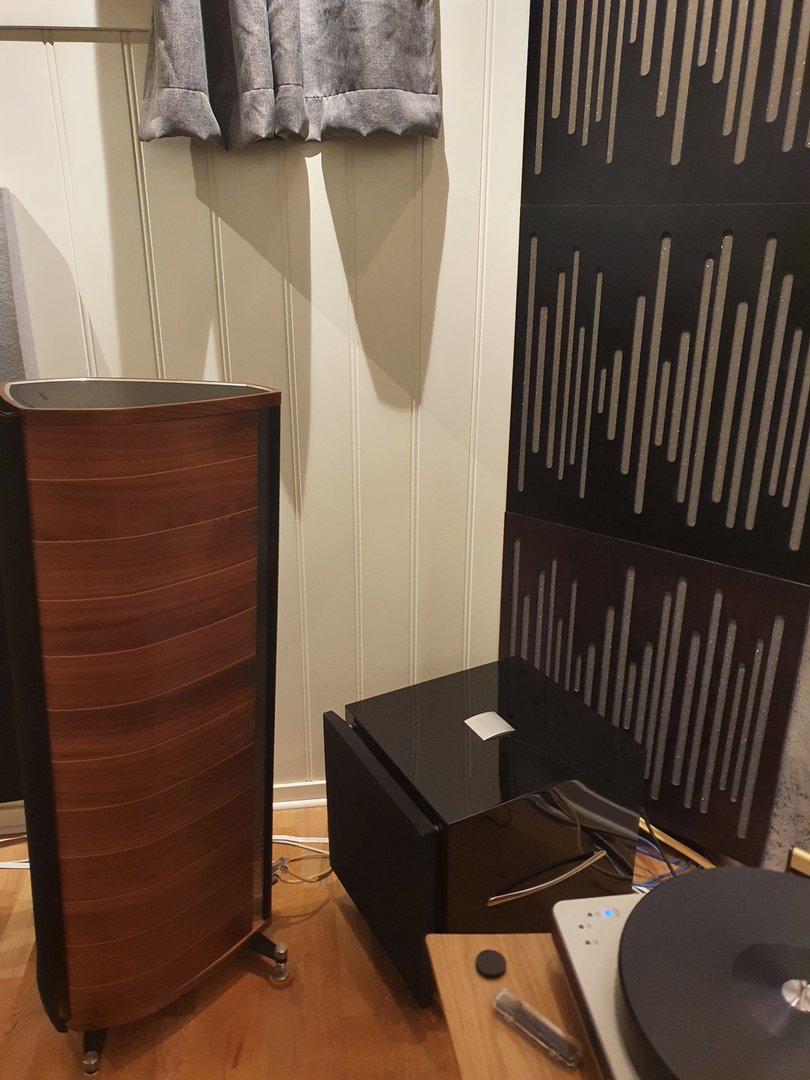

Jeg har i noen år hatt platespilleren montert opp slik
Som det vises her så er det nesten rett over en subwoofer og det er vel ikke helt ideelt. Dette er forøvrig den spilleren som skal bort.
Nå har jeg kjøpt meg ny platespiller og hylle til å ha den på, men hvor skal jeg plassere den for å ta i minst mulig vibrasjoner?
Her er et par alternativer, men de er ganske like. Den "store" (noe ironisk) forskjellen er på andre siden av racket som også har en subwoofer stående.
På racket der RIAA står er et alternativ (se over)
Eller tilsvarende på andre siden
Stort sett identisk med andre siden. Her er platespilleren som er tenkt bli stående i mange pr :)
Er det noen forslag til plassering hvor vibrasjoner påvirker hylle og spiller minst mulig? Tonearmskabelen er ikke mulig å bytte så en lenger tonearmskabel er dermed ikke et alternativ.
Rett foran subbene så står høyttalerne.
Hylla er ei Quadraspire Q4 Oak

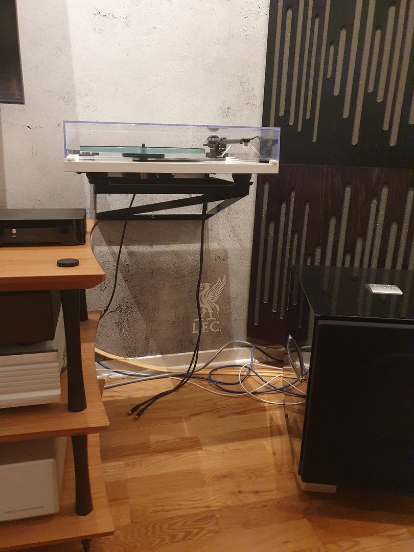

Som du ser @YesJens så er det litt fotball også i bula.
Bortsett fra soverommene så er dette det mest brukte rommet i huset.
ynot
01.06.2006
2.774
2.042
Det har sneket seg inn en følelse av det nå gjenstår bare flikking (kanskje avkobling under snurra, og en diffuserende absorbent / absorberende diffusor på døra).. Nå kjennes det godt :D
