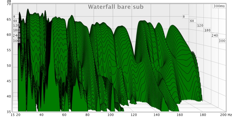

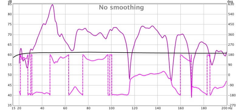

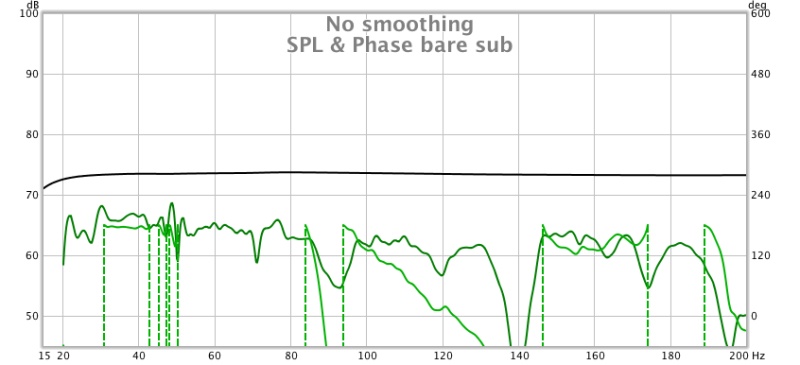

    Har etter litt om og men anskaffet meg en umik-1 og prøvd meg litt på rew. fant en ganske grei plassering av sub, og kjørte deretter sub med antimode.
    Her er måling av bare sub.

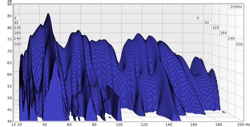

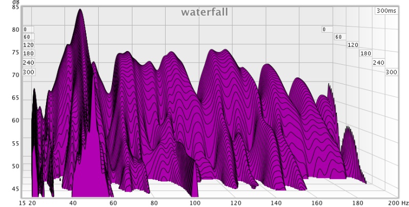

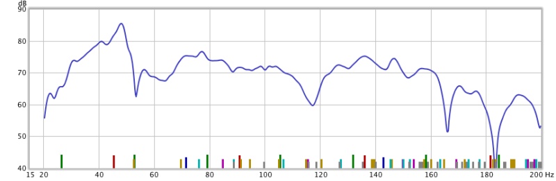

    Her er målinger av bare høyttalere

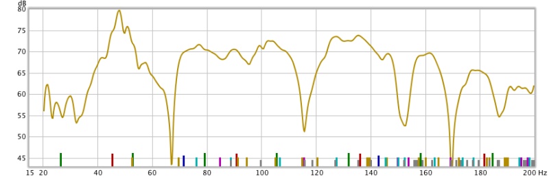

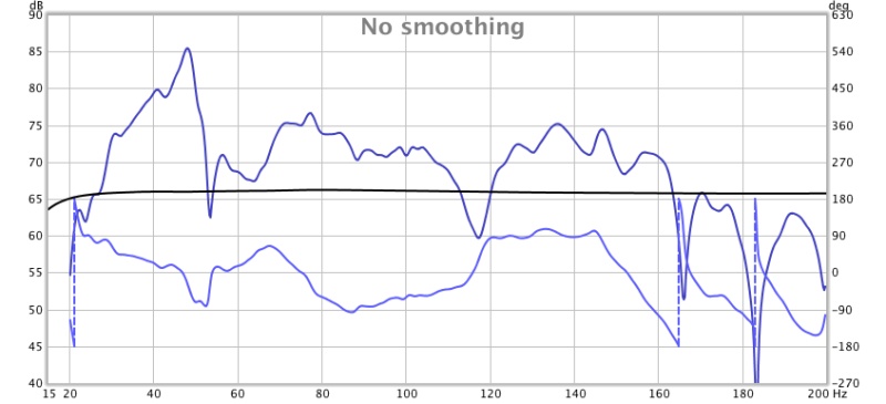

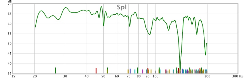

    Og når jeg kjører de ilag
    kjører nå med bare en sub da kabelen til den andre ble litt kort i forhold til plassering :(
    sub er plassert i hjørnet venstre frontvegg, høyttalerene er plassert 109 i front til frontvegg, og 188 fra sidevegg.
    prøvd meg med litt demping med noen tykke puter i hjørnene på frontveggen, og bak høyttalerene.
    Jeg er helt ny med målinger så er ikke helt sikker på hva jeg ser her annet en spl målingen.
    Noen som har noen tips til.
    til info så har jeg lastet ned kalibreringsfil, kjørt mic mot midt i mellom hyttalerene ved ca øre plassering og kjørte uten x-over.

    Prøv en delefrekvens ved 80 Hz og 90 Hz. Burde summere bra rundt der.
    Frekvensresponsen din er fin den. Derimot mye å hente i tidsdomene hvor du har mye resonanser. Noe kan du minimere med EQ (f.eks resonansen ved 50 Hz), men akustiske tiltak er nødvendig for et virkelig godt resultat.

    Ved å redusere peaken med EQ. Er det minimum fase, noe det ofte er så lavt i respons, så følger det i tidsdomenet også. Uansett vil resonansen i tid reduseres når nivået på den minimeres.
