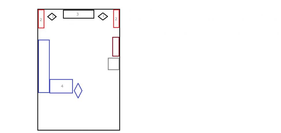

Her er en grov skisse av stuen.
1. Fronter
2. Plasseringsmulighet subwoofer (kan vris 90" og stå rett mot bakveggen også).
3. Rack/elektronikk
4. Sofa
Den grå firkanten er en peis.
Min tanke er at jeg vil komme vesentlig lenger med en DIY-løsning. Jeg skal greie å snekre sammen en god kasse med litt hjelp her oppe. Jeg vil ha et element som spiller dypt og som greier seg med minimalt med korrigering - helst ingen. Jeg kan dele signalet slik at jeg kun får ut signal med grense på 40-120 hz i prosessoren jeg bruker (Meridian G61). Forsterker til bassene ser jeg at en drøbakværing fint kan ha lagt ut på brukten nå.
Så er spørsmålet - krever jeg for mye av løsningen med hensyn til plass? Fotavtrykket på kassene bør ikke overskride 100*35 cm og kan sikkert være en meter høye før jeg begynner å få problemer med godkjenningen. Finnes det elementer som kan spille tilfredstillende i en slik løsning uten at jeg bikker 20 000 for hele løsningen?

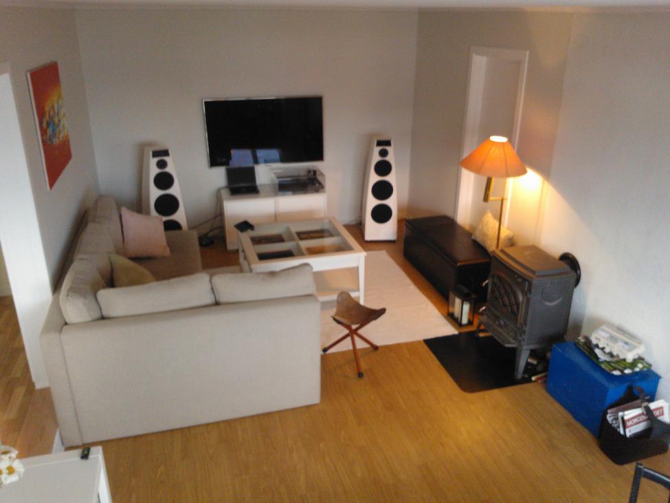

Jeg legger inn et bilde av oppsettet slik det ser ut så får dere et lite bilde av plassen jeg har tilgjengelig.
Det aller meste er i grunn mulig. Skal jeg ha noe akustikktiltak på hver side av høyttaleren blir det i alle fall noe med høy WAF og i en farge som skal være så lik veggen som mulig (Lady Wonderwall Silke). Det blir mye blomsterkjøp ser jeg.
Om jeg skal trekke frontene ut og plassere subwoofere på hver side av racket endres en del av forutsetningene, naturligvis. Da vil antakeligvis målene bli gitt av møblene som står der slik at det ser ut som en (etter hvert veldig) lang benk. Dette gjør kanskje valg av løsning noe mer fleksibel også? Målene på Clic-møblene er temmelig standard på ca 50*50*50. Dette blir da et maksimalt (eksternt) volum på 125 liter.
