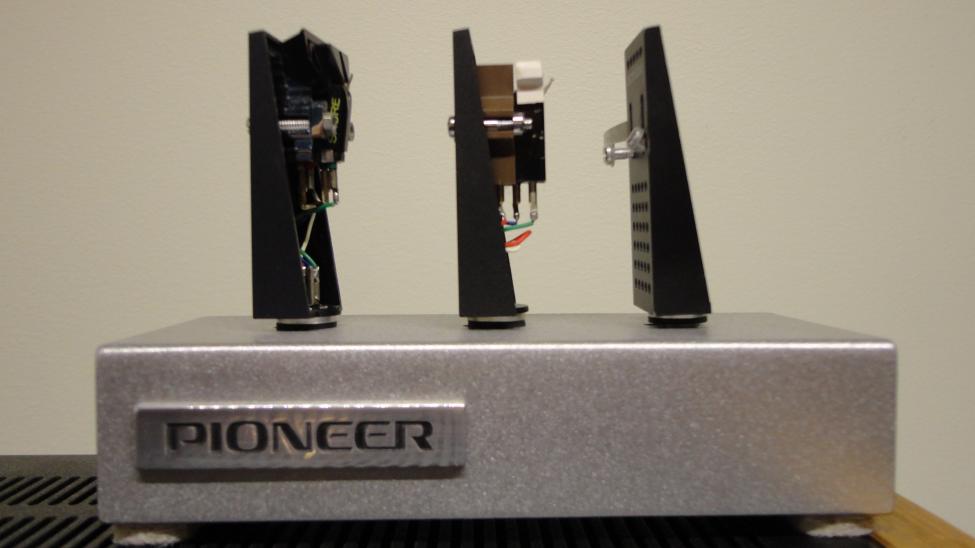

    DIY Pioneer headshell holder.Selve holderen er av alu som jeg først boret 3 stk Ø3,2 hull
    som funger som spor for guide pin som headshell har.Etterpå ble 3 stk Ø8,2 boret og til slutt 3 lag sølv
    spraylakk.Logo (også av alu) er hentet fra en sliten PL-530 og polert til nesten chrome finish. Under er det satt på to 3M Scotch pads.Ferdig :)

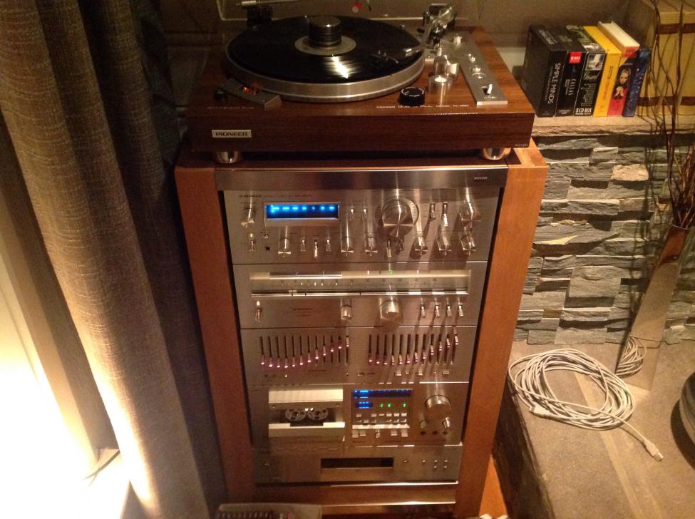

    Her er den "nye" TX9800'en på plass. Ikke så mye forskjell fra sist, men utseende på denne er bedre enn på den andre. Treverket som ble demontert tenkte jeg å pusse opp og erstatte med litt ny finer. Men det får bli til vinteren. Flotte maskiner du har fått tak i Kjell. Kom med bilder når 570'en er på plass Rock.

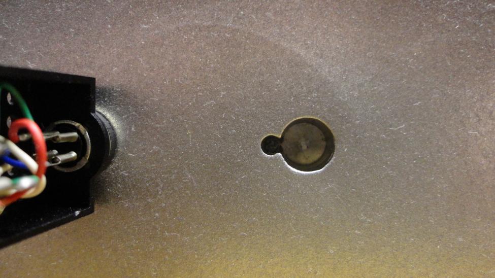

    Strobe lyset virker.Ønsker bytte til LED for og få litt bedre lys.

    Hei Rock ! Jeg leter fremdeles. Har ikke funnet noe foreløpig. Har lest et sted at det kan bli litt krøll med LED i strobolyset. Skal vistnok bli problemer med blinkingen i lampen og muligens noe forstyrrelser i lyd, men det går jo an å prøve hvis en LED-lampe finnes. Det ser i alle fall ut at det er en grei sak å skifte pæren ut i fra de bildene du viser. I will be back når jeg har trålet internettet i jakten på pære.

    ^Bra! Hvis pæra en gang skulle ryke vill vi kansje slite med og finne en ny som passer.

    Bygget inn LED i fyrtårnet på en Micro Seiki DDX 1000 for mange år siden, og det funket meget bra det :)

    Det der var meget, meget pent!
