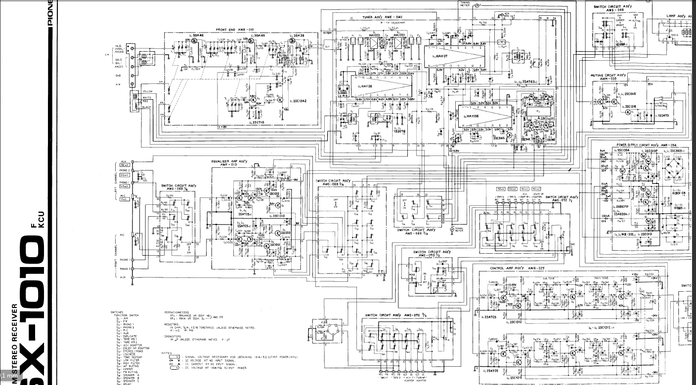

Sliter med stygg støy på 1010 den er konstant som trafo hum , mistenker power avd legger ved et bilde hvor mine målinger er merket med rødt på skjema .
Håper noen kan bidra med noe hjelp da mine kunnskaper er lik null , men morro da har jo fått liv i den igjen etter div bytte av motstander på power .
Lars
Ligger skjema på hifiengine.com men litt for stor til å laste opp :(
http://www.hifiengine.com/manuals/pioneer/sx-1010.shtml

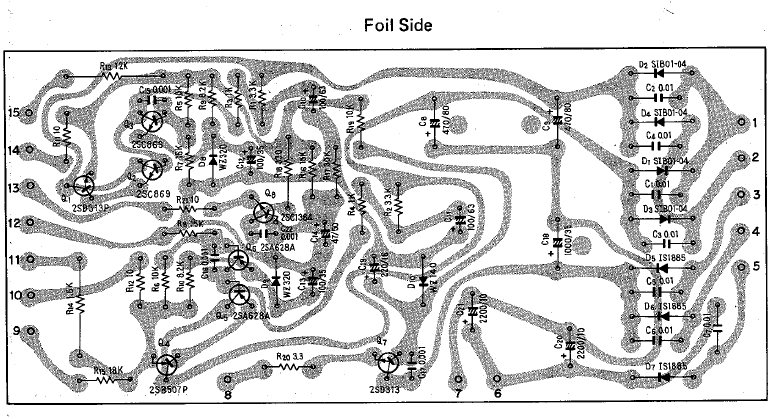

hva måler du over C8/C9? D8 og D9? Q1 levere lavere spenning enn Q4 -det skal være en symetrisk spenning der :) er det R11 du har skiftet tlidigere?

Måler 57v over c9
85v over c8
28.52v over d8
33,86v over d9
R11 ikke byttet den måler 10 ohm
Dette var kjempe at noen gidder prøve hjelpe til , det setter jeg meget stor pris på :)
( bare så det ikke blir helt feil målinger så har jeg målt mellom + - på kondensator, å på hver side av Zener diode med utstyr spenningsatt)

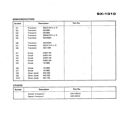

De Zener Diodene med type nummer WZ 320 WZ 140 er dette betegnelser som brukes i dag ? tenker på handle inn nye.

hei,
tviler at det er noe galt med de zener diodene ;) spenningen er allrede lav FØR de når diodene ;) men du nevnte at noen motstander er skiftet tidligere: hvilken er de? ble de skiftet pga at de var brente regner jeg med? eller? eller bilde av kretsen -mye rart som er synlig FOR DET TRENTE ØYE ;)
Men det virker som om spenningen som leveres av Q1 er for lav, så enten er det for stor strøm trekk eller for lite strøm som den får. For å feilsøke metodisk så kan du utelukke det letteste: koble av/lage brudd der det går mest strøm ut fra Q1: koble av motstand R11 og mål hva som skjeer med spenningen til emitter for Q1. Om det er noe som trekker så mye strøm gjennom R11 så burde den bli veldig varm egentlig -men jeg må prøve meg frem mens du forteller hva du måler :) ellers må du kjenne etter om det er noen komponenter som blir mye varmere enn de andre :) enkelt og fort gjørt å kjenne etter, og med skjema er en hurtig måtte å finne ca feil kilde ;)
