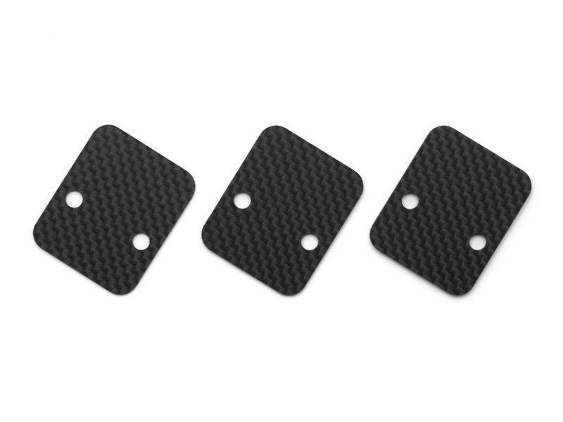

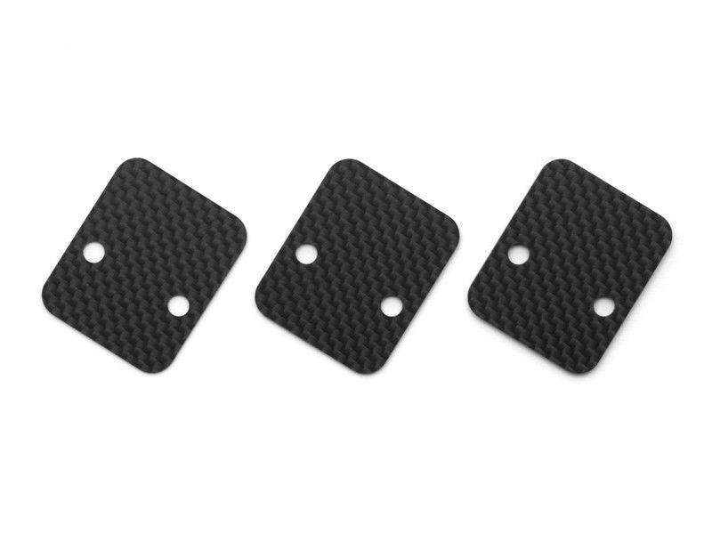

Viktig me Denon nål som du nevner ,den er 15 mm høy. Stift på arm er laget me skala som starter på 0 -6 og da skal du Ha min 19 mm nålhøyde byggehøyde totalt som da er 0 på skala.
Denon er 15 MM så du må legge4 mm mellom nål og headshell. Og da har du skala og arm som er rett i følge spec. Spiller flott m alle nåler her hos meg.
Audio Technica ptg2, MM AT vm760,benz nåler 2 stk,Ortofon Rondo 2 stk, fr201mc,dynavector karat mk2, Gold note Vasari/mm flott nål ,+++flere andre

Hvordan legger du 4mm.mellom nål og Shell?
