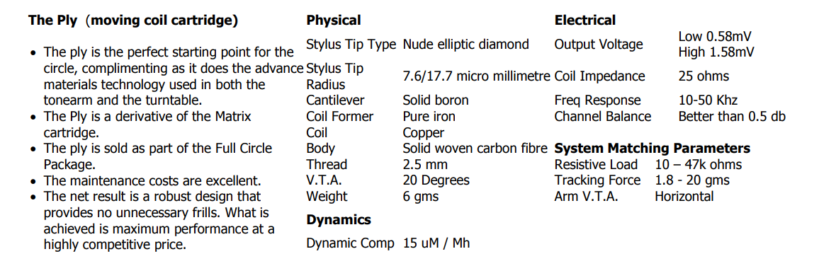

Det er noe som likner på spec for WB THe Ply her (PDF-link, side 10):
https://www.decibel.ch/upfiles/documents/wilson-beneschanaloguemanual-52281.pdf
Jeg forstår det slik at The Ply ble levert med hhv høy og lav utgangsspenning, men de to variantene burde ha ulik spolemotstand (coil impedance). Jeg tviler på at du finner en perfekt match hos andre leverandører. Men noen nærliggende kandidater kan f.eks. være:

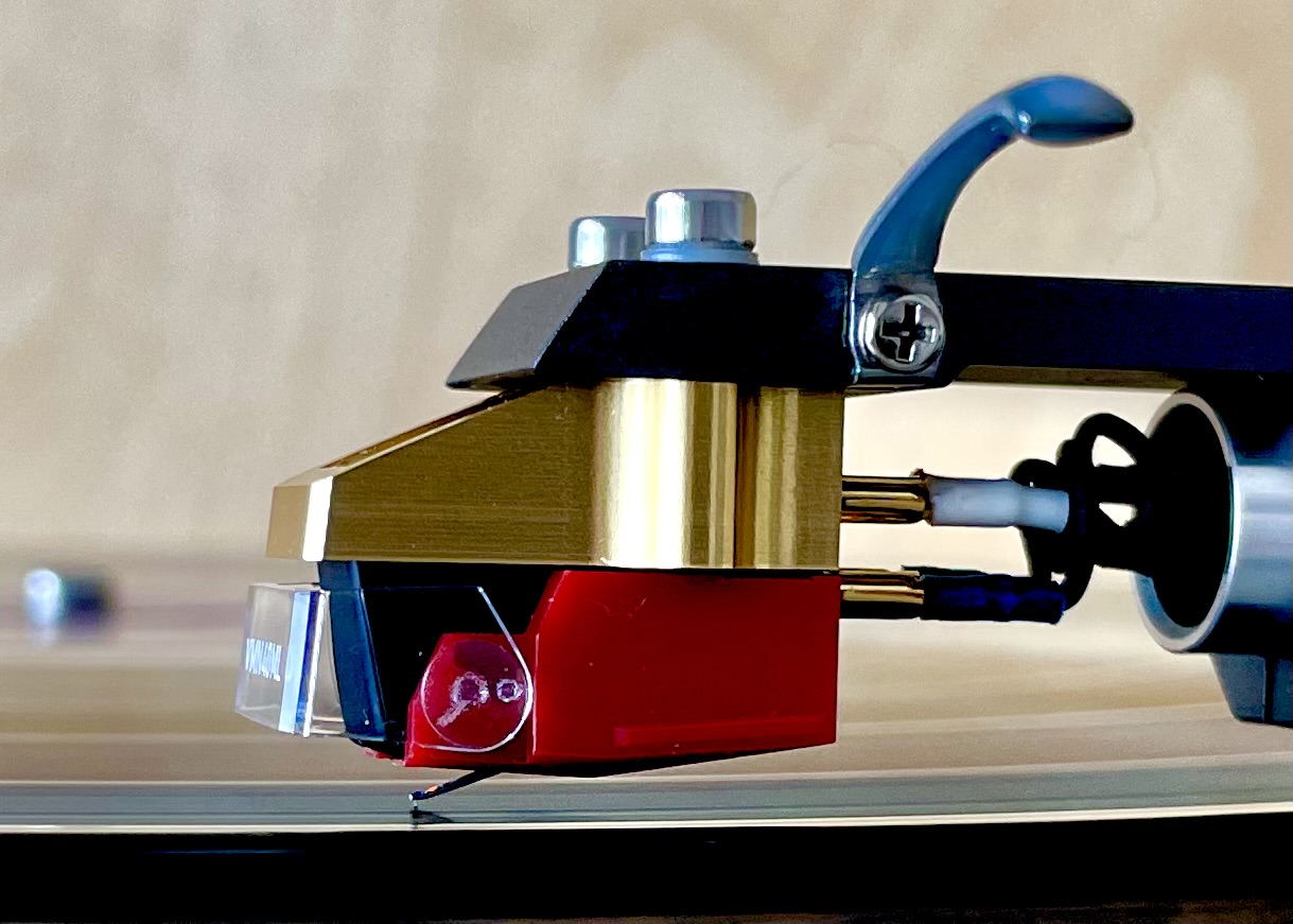

En RigB AT VM540ML er «bare» en MM, men spiller fletta av mye der ute. Den eksisterer armhodet lite, slik at armen får lite høyfrekvens å absorbere. Gi den mindre enn 200 pF totalt (jeg vet ikke hva kabelkapasitansen i WB-armen er). Den er også relativt myk og skulle oppføre seg utmerket i en 9 g arm.
Men AT33PTG/II til doble prisen omtrent er bedre ja.
Min RigB VM540ML. Det RigB gjør er å bytte ut plast- eller metallkroppen som generatoren er montert i på 500/700 serien til Audio-Technica med en svært presist maskinert (originalene er støpt) og gjenget aluminiumskropp. Prismessig havner en RigB 540 samme sted som en 740 og du får en mer presis pickup enn den originale 740-en. Dersom du synes det blir for mye bling med gulleloksert aluminium finnes det sort også. Og rød.
Du finner RigB på Facebook.

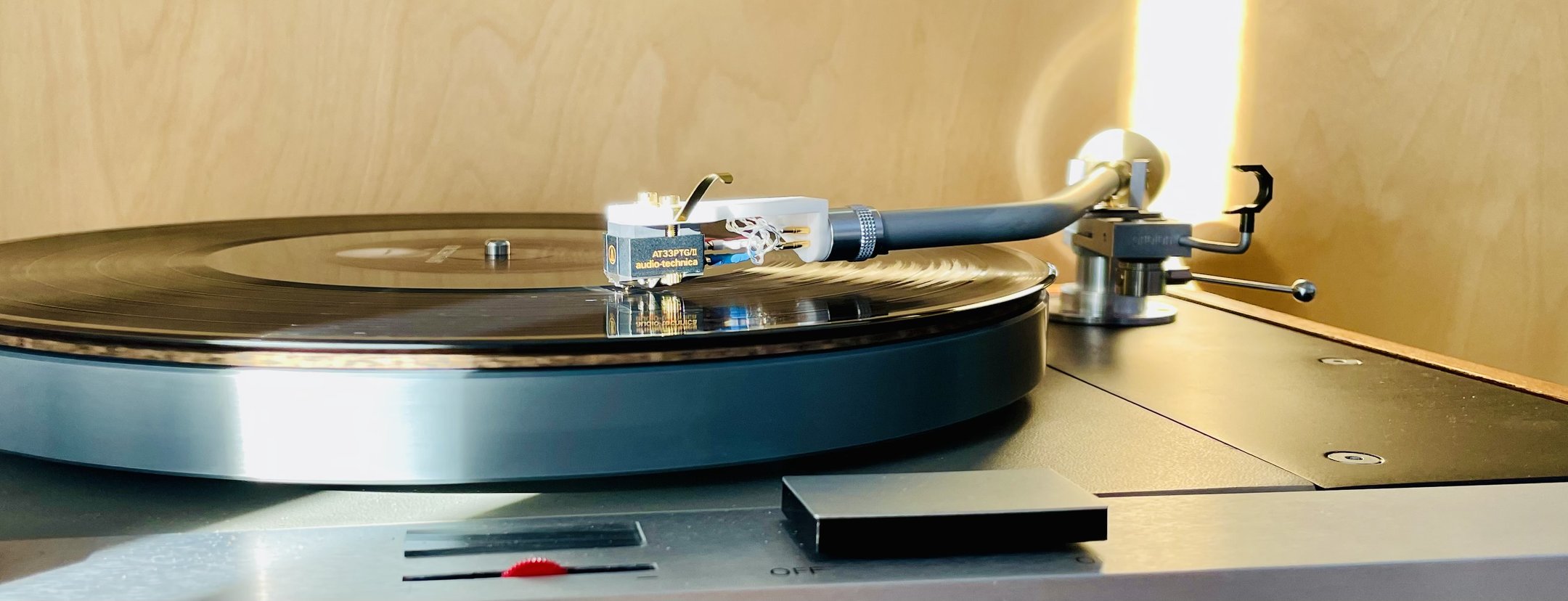

AT33Sa blitt testet sammen med lillebror AT33PTG/II av Audiophile.no:
Jeg kan ikke se annet enn at Sa har bedre matchet generator (bedre kanalbalansespesifikasjon) enn PTG/II, men at PTG/II har en bedre nåleslipning (Microline) enn Sa (Shibata). Så jeg valgte den billigere PTG/II.
