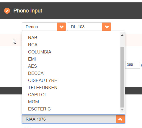

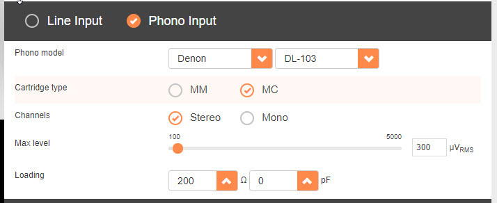

Riaaen i Devialet er veldig fleksibel så det burde ikke være noe problem, og har du mange gamle original LPer så fikser den det også...

Riaa 1976 ja, skal sette den på det.

Det er et sett Devialet 400. Ang headshell har jeg 3 av dem;

Riaa 1976 er standard, var mer for å vise at den har mange muligheter.

Du trenger normalt ikke bry deg med det, kun om du har gamle originaler. Alt av nyere plater bruker RIAA1976.
