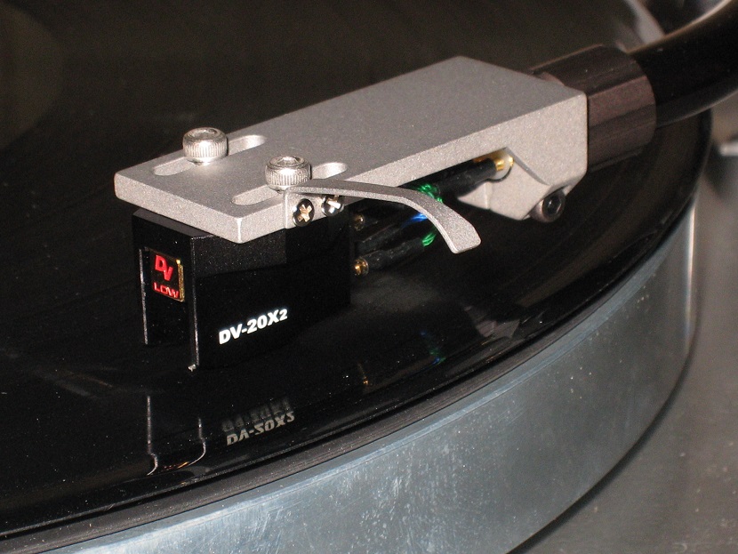

Hei.
Dynavector har helt klart en huslyd - med et unntak; DV-17D3 (og kanskje Keitora Rua).
Der alle de andre modellene har den store varme lyden du kjenner fra din DV-10X5 (men mer),
er DV-17D3 mer klinisk og stram. Den er ikke så lys som tidligere modeller i serien som DV-23R,
DV-17D og DV-17D2 men tendensen er der.
Derfor anbefaler jeg å unngå denne modellen og heller gå for DV-20X2 eller DV-XX2 mk2 om du
er ute etter mer av det samme som den lyden du har nå. Disse pickupene krever litt mer av
armen din og lang innspillingstid, men belønner deg med strålende lyd. Siden du har en RIAA
som takler pickuper med lavt utgangsignal (regner jeg med siden du vurderer DV-XX2 mk2),
bør du velge DV-20X2 (low) framfor DV-20X2 (high) som har mindre masse på spolene og
dermed bedre dynamikk. Du finner tester av begge pickupene på audiofidelity.no
DV-20X (low) # 21, s. 90; http://www.audiofidelity.no/uploads/2/4/0/6/24060675/21_hele.pdf
DV-20X (low) # 26, s. 85; http://www.audiofidelity.no/uploads/2/4/0/6/24060675/26_hele.pdf
DV-20X (low) # 30, s. 90; http://www.audiofidelity.no/uploads/2/4/0/6/24060675/30_hele.pdf
DV-XX2 Mk.II # 26, s. 84; http://www.audiofidelity.no/uploads/2/4/0/6/24060675/26_hele.pdf
DV-XX2 Mk.II # 34, s. 82; http://www.audiofidelity.no/uploads/2/4/0/6/24060675/42_hele.pdf

Litt uheldig der med 17D3, da, siden jeg tror at XX2 nok er en tanke for kostbar, men 20x2 er sikkert en akseptabel pickup, den også. :)
Nei, pr. DD har jeg bare MM riaa-trinn, men har planer om å sette sammen et Lundahl-basert step up-kit fra K&K Audio som hobbyprosjekt fremover, så den delen burde være dekket.
Mener du at 20x2-L vil låte såpass bedre enn 20x2-H at det er et poeng i å kjøpe den og en stepup i stedet for en H?

Eg har brukt 10x5 som referanse i snart ti år no. Tykkjer det er veldig mykje pickup for pengane. I tillegg er han ganske uproblematisk i min arm (som eigentleg ikkje er så enkel). Han er heller ikkje kresen på riaatrinn.
Eg har prøvd dei andre DVane, så nær som dei to dyraste modellane. Det er ein huslyd hos Dynavector, men den sprikjer i større grad enn kva som er vanleg innan ein pickupprodusent.
Eg tykkjer XX2 kanskje er den som gjev mest godlyd for pengane, saman med 17D3, som er litt mindre "rund og god" enn andre DV-ar, men som til gjengjeld kan by på storarta detaljattgjeving i heile frekvensområdet. Så 17D3 er eit glimrande alternativ. Begge desse pickupane treng god arm og god riaaforsterkar.
DV 20 finnest i lågoutpututgåve, som er meir krevjande enn høgoutpututgåva, men også meir detaljert og meir dynamisk. Høgoutpututgåva er nok merkbart betre enn 10x5, men lågoutpututgåva gjev mest for pengane.
Te Kaitora Rua... vel, det er min favorittdynavector.... (så lenge eg ikkje har prøvd ut dei dyraste modellane)
Ikke én og samme 10x5, antar jeg? I så fall må det være en utrolig holdbar pickup også. :)
Tror det er "rund og god"-DV jeg vil ha, så da tipper jeg at det er 20x2 jeg skal se nærmere på først, og XX2 jeg skal late som jeg ikke vet om. ;) God arm og Riaa-trinn? Vel, det blir Jelco SA-750L og Audion Premier MM her i huset. :) Jeg tipper jeg går for en Lundahl-trafobasert stepup, da jeg har litt mer tro på en god stepup enn et riaa-trinn med skyhøy gain. (Vet ikke om den troen er velbegrunnet, men i alle fall... Audion-en står nå dessuten her.) ;)
Hvordan "krevende"?

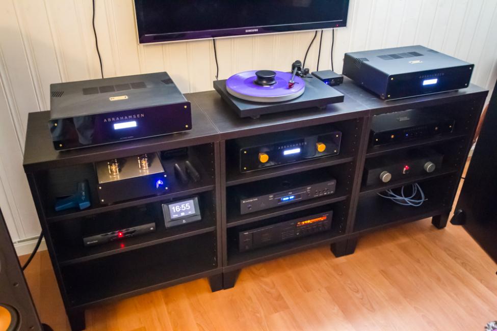

En liten stund siden det var aktivitet her. Kan jeg spørre hvordan jakten endte og evt din erfaringer? Spesilet om du valgte Dynavector... :)
Jeg har jo DV-10x5 som gir meg det i dag. Skal lese meg opp litt ang. Nagakoa, men hvis det blir en ny PU som kan bruke MM riaa-trinn, ligger nok DV-20x2-H, Benz Ace SH og Benz Ebony H godt an også.
...Men som sagt liker jeg Dynavector. :)
Dazed
29.01.2003
20.554
7.292
Det kan du.
Jeg kjøpte en DV-20x2L og er veldig fornøyd. Har hatt skitne tanker om at jeg kanskje burde kjøpt XX2 mk2 i stedet, men sånn er det jo alltid.
Det skal sies at jeg pga. familieforøkelse og andre forpliktelser ikke har brukt anlegget nevneverdig siden da, og den var slem under innspillingstiden. Da var det frustrasjon, litt riving i håret og desperat justering av både motstand og whatnot. ...Men når den roet seg, ble alt bare fryd og gammen, og nå er dynavector-godlyden der, men på en måte klarere og renere enn 10x5. Noe som også gjør den litt mindre "rocka", synes jeg. ...Men alt i alt super. :)

Takk for info. Flott bilde også.
Vurderer denne til en Michell TecnoDec :)
Det kan du.
