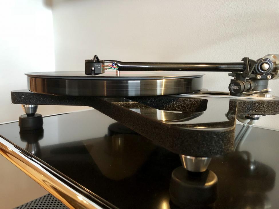

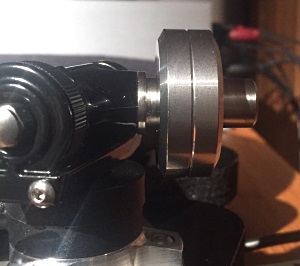

Bruker loddet jeg fikk med spilleren. Har også et tungstenlodd. Kanskje jeg har fått med et tyngre lodd. Merkelig dette.
Tror de originale skruene er i superlett aluminium og D:2,5mm L:12mm. Hvor lagt frem har du PU i armen og i hvilken posisjon står da motvektsloddet?
Med litt korte stålskruer og aluminium sylindermuttere.

Hei,
Det kan se ut som om du benytter Baerwald? Jeg bruker Rega Stevenson Protractor V2 fra vinylengine.
Suitable for Rega tonearms mounted at exactly 222mm (standard) mounting distance. Identical to the Baerwald protractor above but designed using Stevenson null points which gives alignment closer to Regas own set up.
Min Hana står så og si kant i kant med "tuppen" av armen hvis du forstår. Loddet kan jeg evnt ta bilde av senere:
