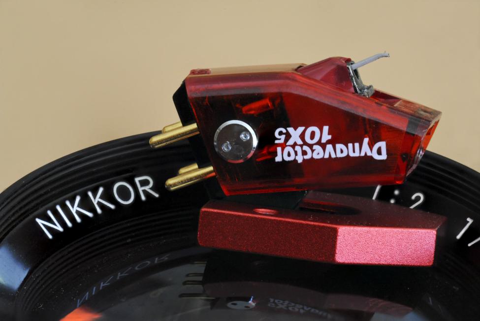

Håper det er ok for trådstarter at jeg "kupper" tråden litt :)
Men lurer på hvem som selger DV-10X5 som du anbefaler Gunnar Brekke?
Og hvordan er denne sammenlignet med 2M Sort fra Ortofon.
Jeg har SL1210, 12 g effektiv masse på arm vel.
Hei.
Dynavector selges av Planet Snapa og Duet Audio som nevnt.
Fidelity#48 - PDF s. 43: http://www.audiofidelity.no/uploads/2/4/0/6/24060675/48_hele.pdf
DV-10X5 er litt mer livlig og dynamisk enn 2M Black. Særlig om du har muligheten til å belaste den med 2k i stedet for 47k. Dessuten er
Dynavectoren veldig "enkel å få til", den spiller bra i de aller fleste armer/spillere. 2M Black er en fantastisk god pickup, men kan bli litt
kjedelig (tør jeg si CD-aktig) om ikke armen/spilleren den monteres på har en litt "livlig" lyd. Dessuten krever den skarpe Shiabata nålen
at monteringen/justeringen er 100%.
Technicsarmen vil som Kenwoodarmen takle det meste av pickuper, men spilleren din vil gjerne ha en litt dynamisk livlig PU så DV-10X5
(eller Sound Smith Carmen) vil være et bedre valg enn 2M Black. Dessuten en mengde low output MCer, om RIAAen din takler det...
Gunnar Brekke
Hei.
Vis vedlegget 401089
Gunnar Brekke
Gunnar Brekke
Ser at mitt RIAA ikke går lemger ned enn 17k, vil dette da likevel være bedre enn 47k?
