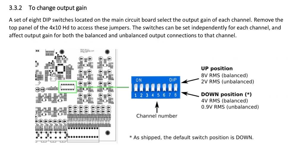

En kamerat har miniDSP 4x10 og vi trenger mer gain da EQn til dipolbassene krever sitt.
Er det tut og kjør med den grønne kontakten eller er det noen dipswitcher inni som må endres på?
Spiller på Anaview med balanserte innganger.
oks81
29.10.2012
12.898
11.518
Hjemme
Se under punkt 3.3 i manualen.

Skal vi se. Da er det mulig å øke spenningen ut. Og i tillegg kjøre balansert.
oks81
29.10.2012
12.898
11.518
Hjemme
Tolker det til i forbifarten at om du setter dippene i "UP" så vil du øke gain på output.
Håper en eller annen kan stikke innom tråden for å bekrefte! :)
Fenalaar er flink med dette!
På en annen side tenker jeg det er bare å prøve, forsiktig med volumet så skal en da ikke ødelegge noe!

Akkurat 4x10 har jeg ikke fikla så mye med, men jeg konkluderer med det samne som Oks. Bare skru godt ned på mastervolum først.
