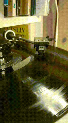

Heisann!
Når tonearmen på spilleren min nærmer seg senter av plata oppstår det et slags spenn som trekker armen utover igjen.
Problemet blir enda større når jeg bruker platevekt.
Se videoer.
Noen som har peiling på hva dette kan skyldes?
Fredelig hilsen Sariputra.

Det kan være autostopp-mekanismen som tuller. Den er ganske enkel, ta av tallerkenen så mener jeg at du skal se den. Eventuelt snu spilleren og ta av bunnen. Disse spillrene er ganske enkle, men overraskende gode.

Takk for bra svar, tok av tallerkenen og bare fiklet litt med mekanismen så løste alt seg 👍
