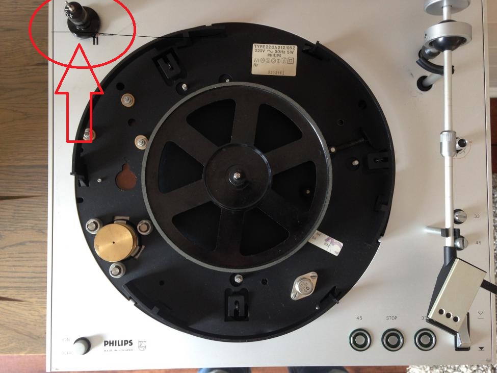

Hva er innretningen oppe i venstre hjørne på 212 Electronic?

Hva er innretningen jeg har omrisset på bildet av min 212 Electronic?
Når jeg søker opp spilleren på nett mtp bilder, er det svært få som har denne.
Er en form for nål som kan tas opp.

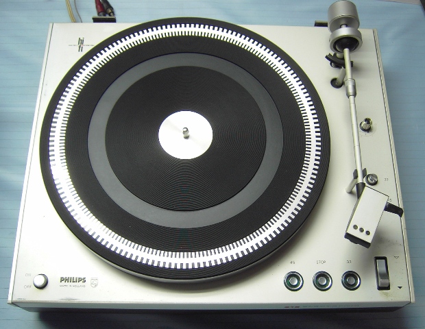

Samtidig, noen som enkelt kan forklare hvordan man bruker merking på matten for å få riktig hastighet?
Har sett flere youtube filmer om temaet. Men jeg "ser ikke det samme" som de ser...Må man bruke spesielt lys etc?

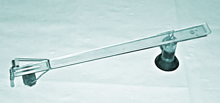

Vis vedlegget 342805
Det er opphenget for ei arm med støvbørste som følger rillene som ei pickuparm omtrent.
Vanlig på 70-tallet da 212 hadde sin storhetstid.
Omtrent som denne: Records dry-cleaning arm from Conrad.com

Dust Bug var obligatorisk på 70-tallet.
Mvh Jonas
Du må ha noe 50 Hz kunstlys som lyser på platetallerkenen mens den roterer (uten noen plate på). Så justerer du henholdsvis 33 og 45 slik at det ser ut som om ringen "står stille".
Du vrir forsiktig på justeringsskruene som såvidt er synlig rett bak/under pick-up'en.

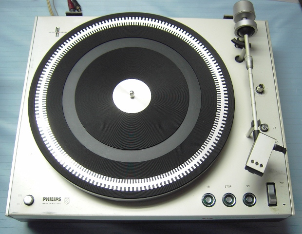

Mvh Jonas
Vis vedlegget 342826
Takk Ulf-B.
Tør jeg spørre hva du mener med 50hz kunstlys? (Hva går under denne betegnelsen ;)
Mvh Jonas

50 Hz kunstlys er en helt vanlig lampett. Glødepære, ikke sparepære.
