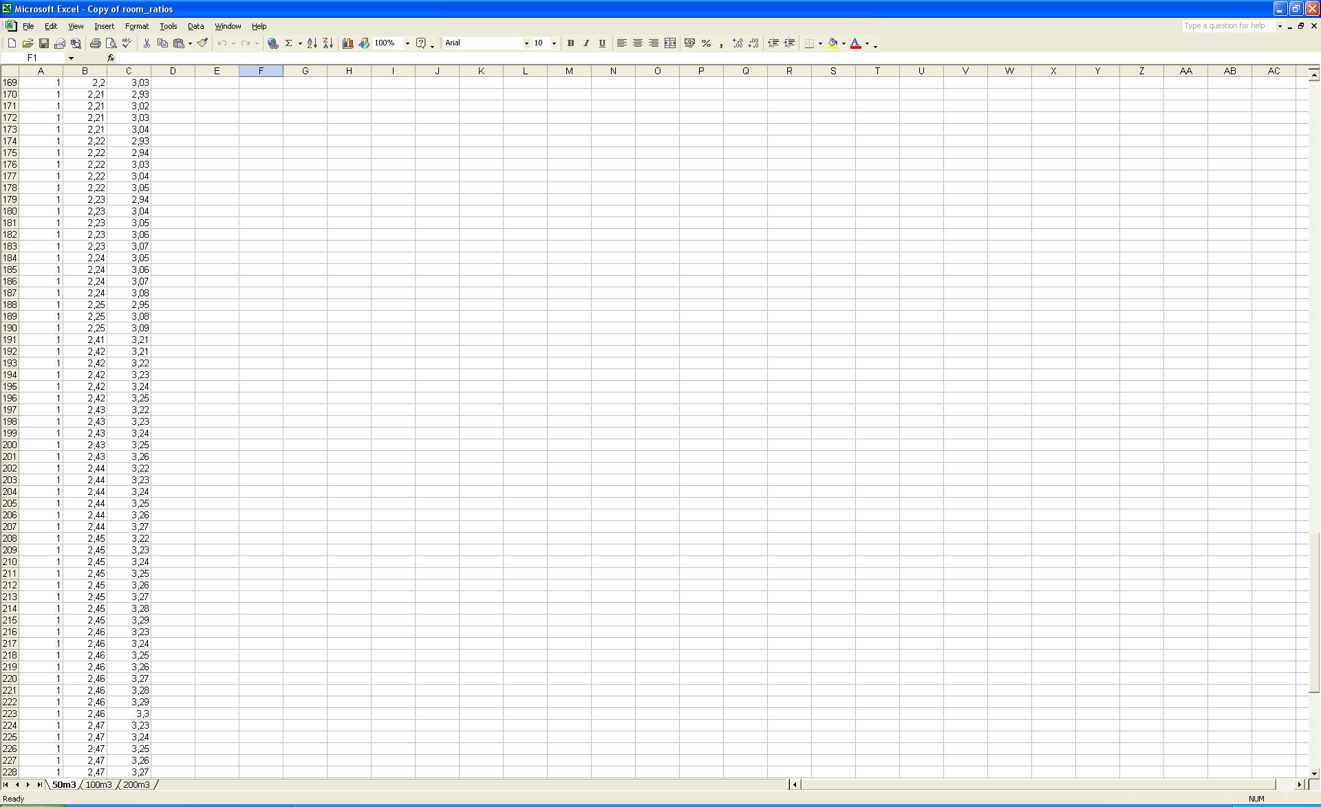

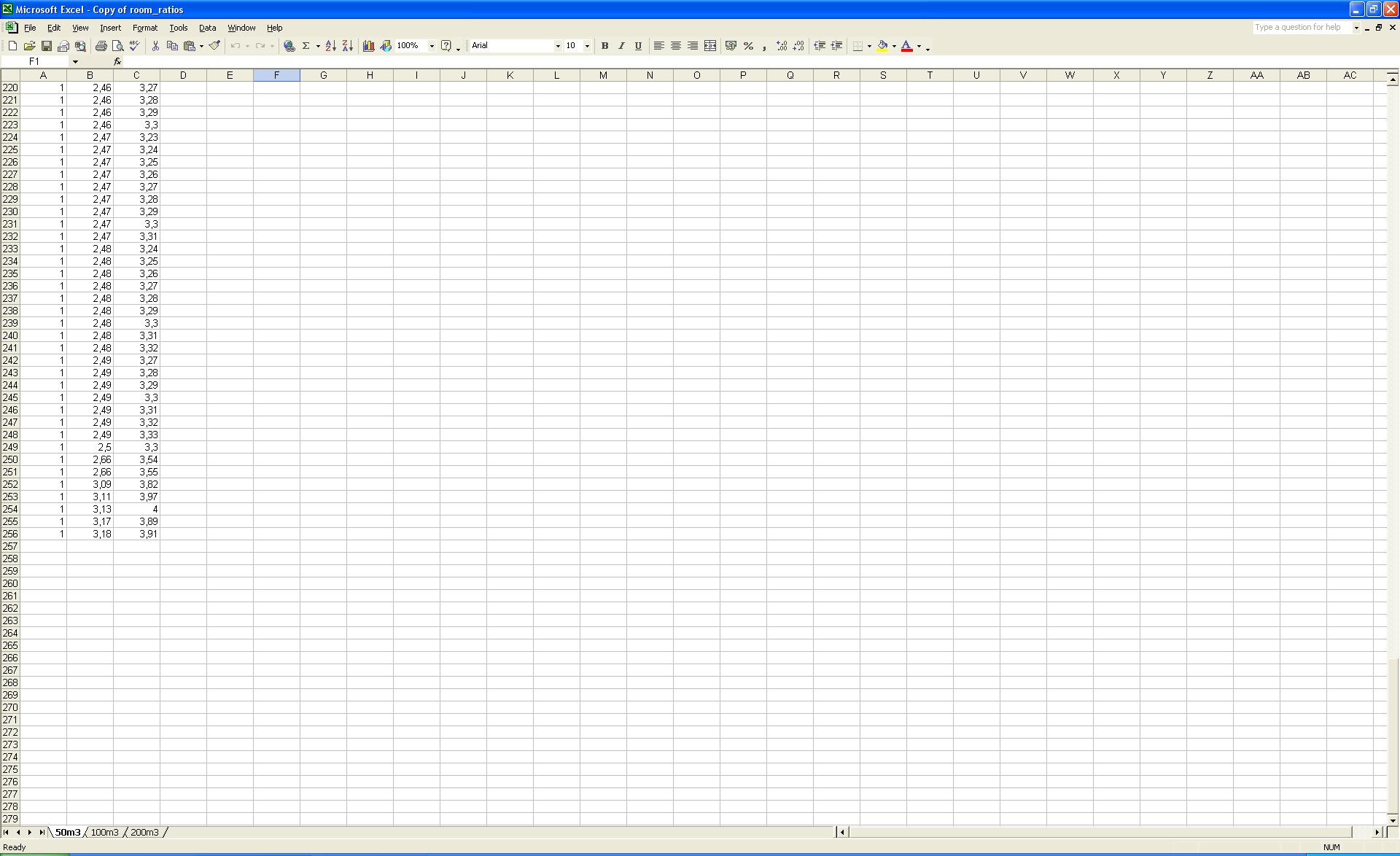

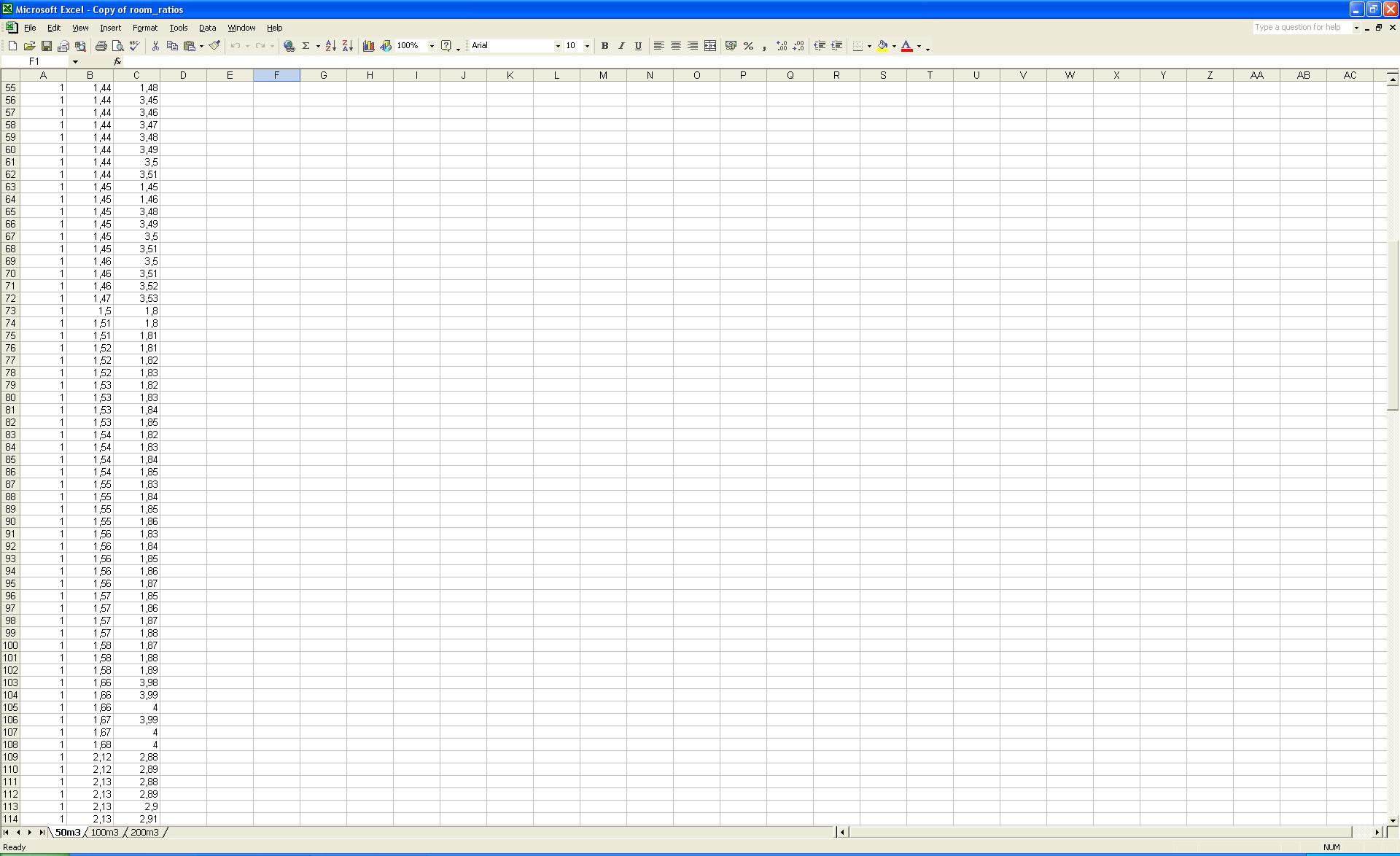

    Her er tabeller med oversikt over optimale rom-ratios for lytterom. Dette gjelder for rom opp mot 50m2.
    Jeg har tabeller med rom-ratios for rom mellom 50m2 og 100m2, og rom mellom 100m2 og 150m2.
    Disse kan legges ut hvis ønskelig.
    Ble liten skrift dette :-[
    Klikk på den aktuelle tabellen du ønsker å studere. Da får du blåst opp skriften :D
    Disse tabellene er utarbeidet med tanke på å få de beste bass egenskapene ut av lytterommet ditt.

    Tabellene brukes slik: et ideelt lytterom er feks 1:1,6:2,6, dvs at hvis du har en takhøyde på 2,35 m så bør bredden være ca 3,7 m og lengden ca 6,1 m.
    Værre er det ikke ;)
