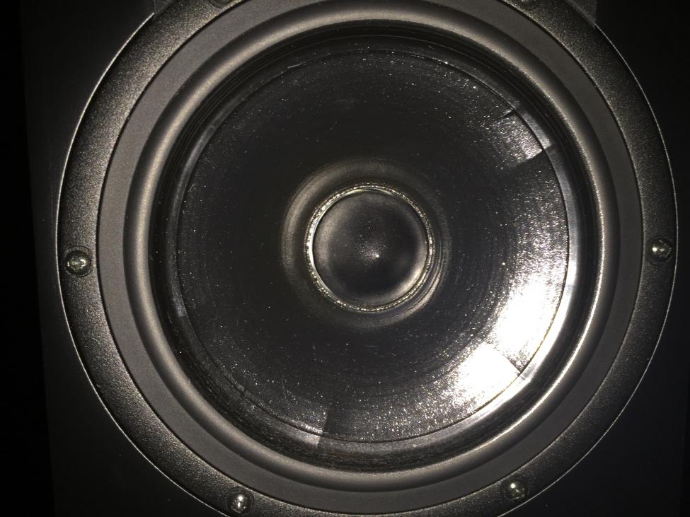

    Har hatt noen Patos B-400 i mange år (kjøpte dem i 1997 tror jeg)! Utrolig artige og rimelige høyttalere! Disse er nå solgt (mulig jeg skulle aldri gjort det, men men..)
    Har nå fått tak i et par fine Lyric 401 MKII som ser meget strøkne ut :) ("fikk" også med den ganske så kjente senterhøyttaleren Lyric 201 C)
    Det som er saken er: til min store forundring, at de 8" SEAS-elementene ikke har den fasepluggen som alle høyttalerne i Lyric-serien har...!?
    Den er bestykket med en 8" SEAS bass som ser mistenkelig lik ut som den i B-400 !?? Har skrudd ut et basselement, og det som står på den er: H0397 CA21RE
    ER dette riktig? Kan det forekomme at noen av disse høyttalerne ble bestykket med dette elementet ??
    Er det noen som evt. vet hva/nr. det SEAS-elementet med den fasepluggen heter, (som skal etter min mening sitte i 401) ??
    Og, er det mulig å få tak i dem ??
    Forrige eier har hatt disse høyttalerne fra dem var nye, er eneste eier på dem og har kjøpt dem av Roar Moen i Kristiansand.
    Virker som en meget ærlig kar, og lover meg at han har ikke tuklet noe med dem. !

    L401 og B400 har ikke samme element.
    L401 har en større og spissere kone i senter av elementet.
