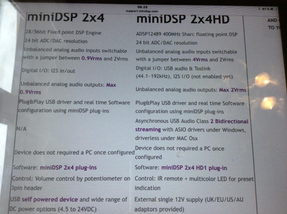

Er det bare minidsp uten HD som har behov for buffer?
Ser den har 0,9Vrms ut men minidspHD har 2Vrms ut
oks81
29.10.2012
12.904
11.545
Hjemme
Se side 43 i manualen(2x4HD) på nett.
Der står at 2x4hd har utgangsimpedans på 560ohm.
Dette gjelder også de andre miniDSPene.
