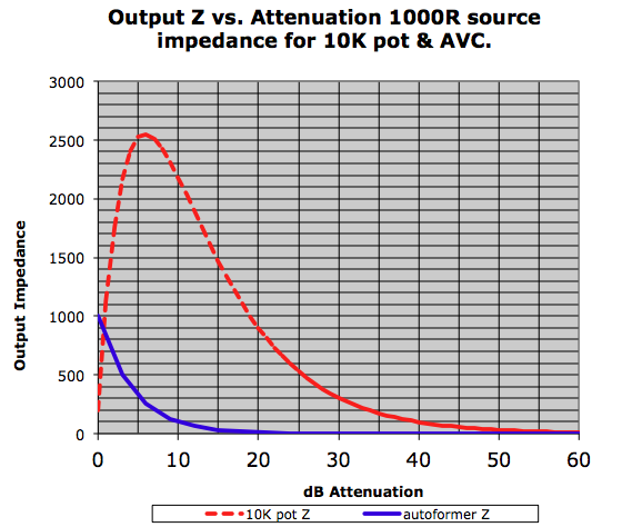

den har varierende impedans avhengig av volumsettingene og du ender opp med varierende frekvensgang avh av volumsetting og inng impedans på effekttrinn

men en AVC eller TVC spiller normalt fletta av sk passive volumkontroller
Hur uppför seg impedansen/frekvensgangen med buffer mellan passiv pre och effekt? Menar att jag läst att buffern ordnar upp i just impedansproblematiken?

Passiv volumkontroll uten buffer gir variabel og uønsket høy utgangsimpedans.. en Pass B1 feks er en utrolig mye bedre løsning.. enklere blir det ikke..

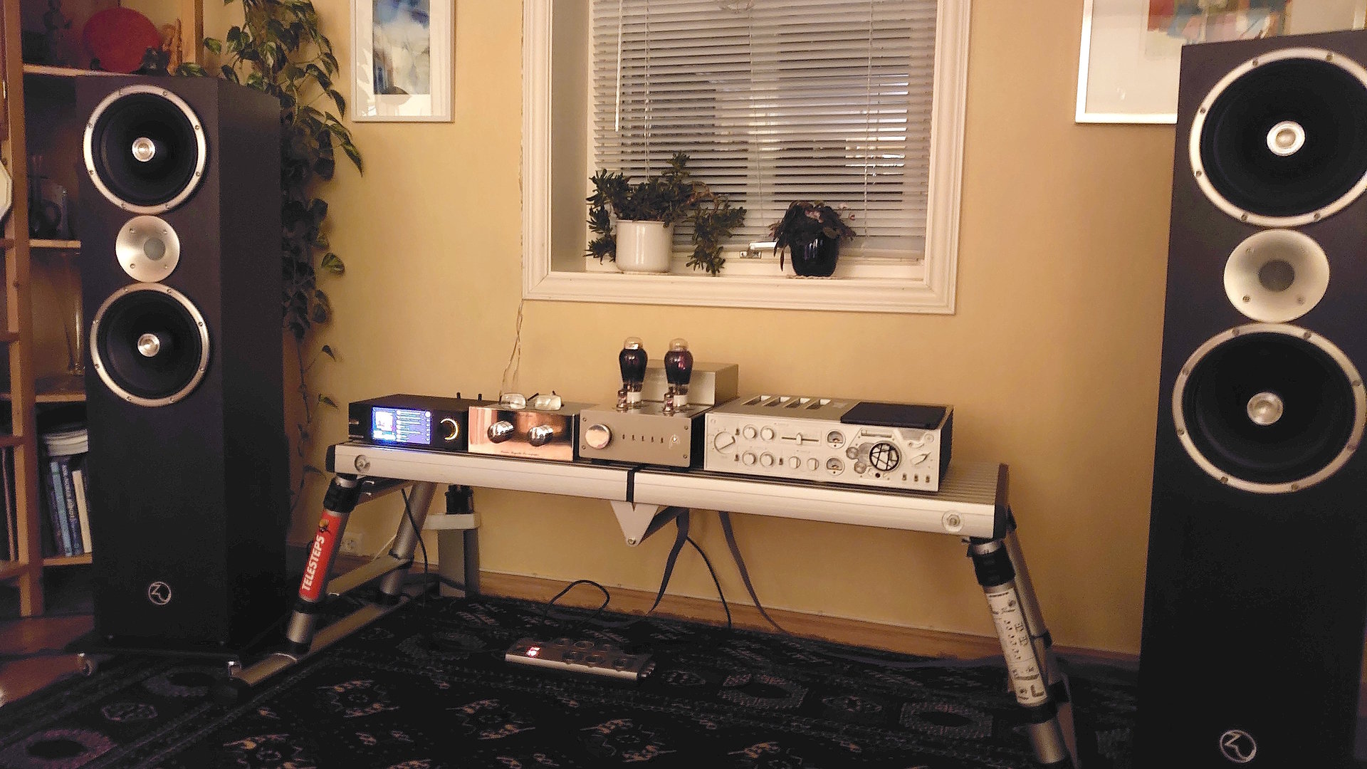

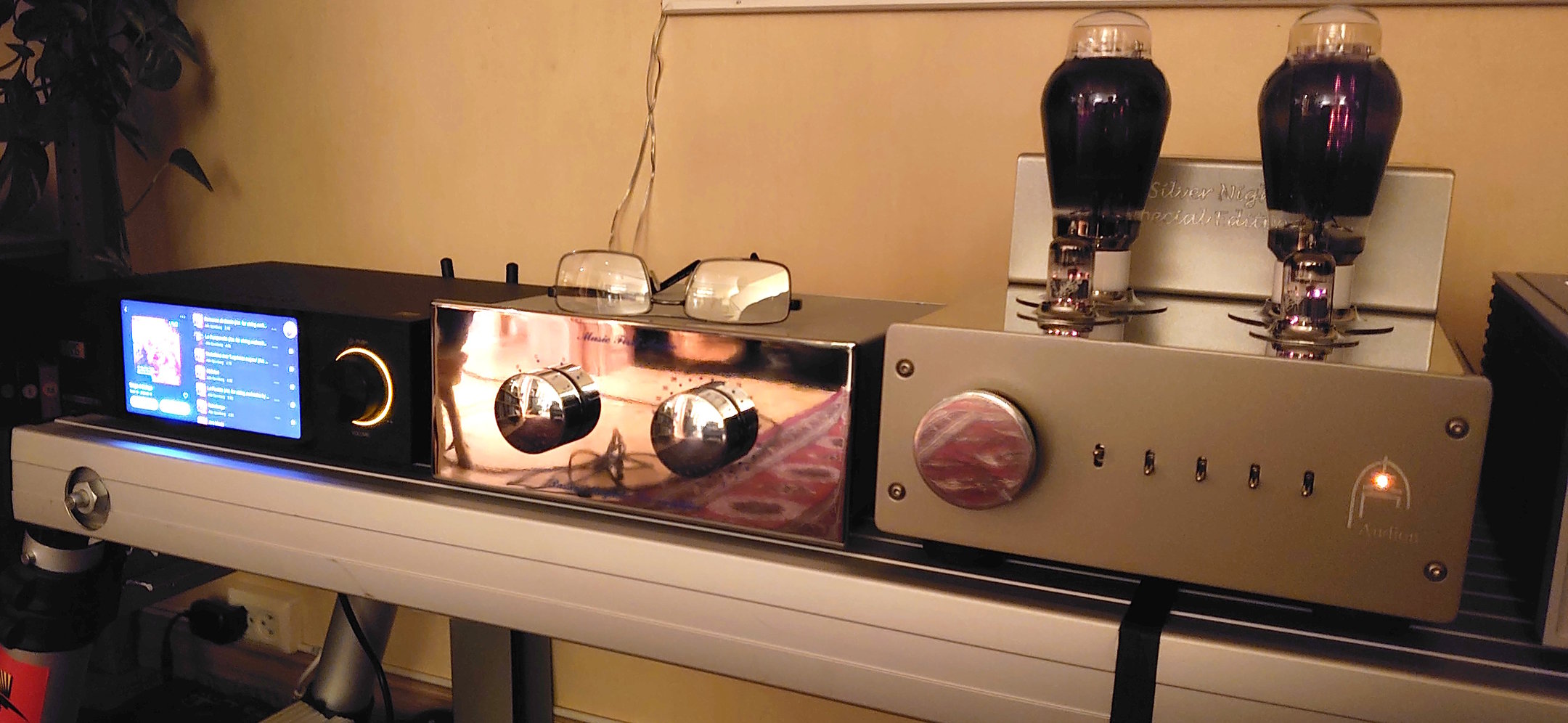

Synd at gode TVC enheter er så dyre, særlig de med fjernkontroll. Jeg kjøpte i stedet en brukt Music First Audio Classic V2 av Crosswind. Midt i blinken med de 100 dB effektive Zu Omen Def. Herlig levende lyd med rørforsterkeren (y)

Synd at gode TVC enheter er så dyre, særlig de med fjernkontroll. Jeg kjøpte i stedet en brukt Music First Audio Classic V2 av Crosswind. Midt i blinken med de 100 dB effektive Zu Omen Def. For en levende lyd med rørforsterkeren (y)
Vis vedlegget 1075817
Vis vedlegget 1075818
Se där ja! Där står den blank och fin. Flott att se den komma till användning och att du är nöjd. :giggle:
