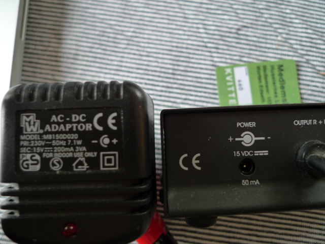

Mon tro om disse funker sammen. Noen som vet?

dersom pluggen passer ja

Plugg og polaritet - som ser ut til å være helt OK - må passe. At strømforsyningen har kapasitet til å levere noen flere milliampere enn det boksen trenger, gjør ingenting. Boksen tar ingen skade av det - den bruker ikke mer strøm av den grunn.

Spenning, polarisering og strøm henger på greip. Spørsmålet er mer om det fysisk passer sammen - dvs om diameter på plugg og kontakt matcher - både for senterpinnen og kappen.

pluggen synes jo ikke på bildet
det er vel bare å putte den i hullet og se om det passer?
Rett på skråplanet med dagens kommentar!
(Men ja - så lenge spenningen stemmer spiller det ingen stor rolle om strømforsyningen er overdimensjonert.)

Hun og hann går hånd i hånd, så da er det jo bare å spille :)
