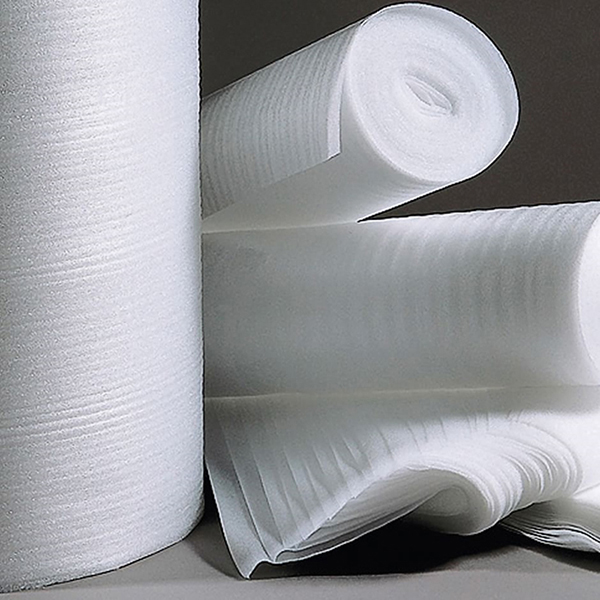

Tynn "pakkeskum" som du skjærer til

Underlagsfolie ( skum) for parkett.

Finner ikke asfalt matter på biltema eller jula lenger, men parkett underlag gjør kanskje susen :)

Troels Gravesen anbefaler pakkeskum type tynt.

Har forsøkt å få tak i skumfolie som var avbildet tidligere i tråden, men vet ikke om noe sted de har det, unntatt ruller på flere hundre meter. Har jo hatt mye av det, men har kastet all emballasje etterhvert.
Edit! Gravde litt i skjulet og fant noe skumfolie som har vært rundt en tuner. Kan det brukes? Det er ganske tynt...max 1mm.
