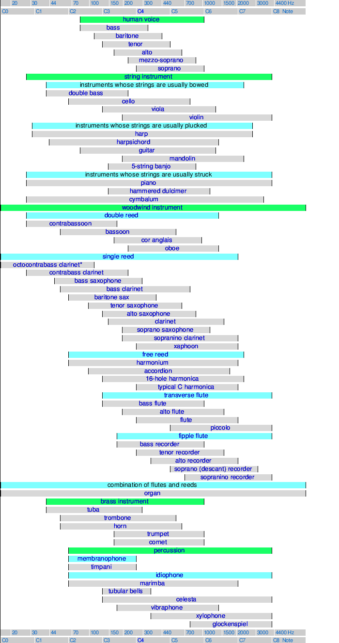

At instrumenter går dypt, betyr ikke at komponister nødvendigvis utnytter det dypet. (Naturligvis mye dunk i pop, men merk jeg skrev akustisk musikk.)
Vi liker musikken når den ligger i spennet som dekkes av en menneskestemme - og det spennet er snevrere enn vi tror. Og nå tenker jeg ikke på Hans Theessink, Lee Marvin eller Don Kosakkene. ;D
Merk også hvor tidlig det stanger i toppen ... sammenlignet med de superfrekvensene audiofilien vil at vi skal "lytte til."

Jeg går ut fra at det er grunntonen tabellen henviser til.
Hva med alle overtonene som definerer hvordan instrumentet høres ut?
V
vredensgnag
Dette viser til stemmers og instrumenters spenn - overtoner bygger harmonisk fra grunntonene.
Selv om du tar utgangspunkt i høyeste grunntone på de aller, aller fleste instrumenter, så trenger du ikke store overbygningen for å romme alt som er hørbart av overtoner.
Her er det også viktig å huske at energimengden i overtoner avtar ekstremt hurtig for hvert "overtonesprang."
Men la oss si at grunntonen er 3000Hz - 6000 - 9000- 12000 - 15000 - 18000 -- rommes fint innenfor det hørbare spektret.
Energityngden i det som er av overtone fra en grunntone på 3000Hz, oppe ved 18000Hz, er så lavt at en mygg blir øredøvende i sammenligning.
Igjen, gjør du en frekvensanalyse, finner du ekstremt lite innhold over 12000Hz på de aller, aller fleste innspillinger - og om det ikke ligger noe på innspillingen, er det fullstendig unødvendig å ha supertweetere for å gjengi noe som ikke eksisterer.
Overtonespennet dekkes meget godt innenfor det vi mennesker kan høre (sub 20 000Hz) - og de aller fleste opptak vi lytter til, er gjort med mikrofoner som ikke tar opp noe over 13 500Hz ...
I nyere tid har man begynt å bruke mikrofoner som er sensitive over 13 500.
(Og nå husket jeg at det var over 13000Hz Flageborg målte, ikke bass-området. Men han kan sikkert måle der også.)

Et veldig bra eksempel på innspilling med romresonanser er norske Erik Bergene,A better Way.
Dette er blues innspilt i et ungdomshus med rikt monn av lyder fra vegger/tak,en herlig atmosfære.
En fin kontrast til feks Diana Krall på alle måter.

ØivindJ skrev:
Fra Troels Gravesens diskusjon rundt hes vs konvensjonell hifi:
I know what it's like to sit 5th or 10th row in a club and listen to a jazz quartet. It's damned loud and I want my ultimate speaker to be able to recreate some of that drama.
... And by the way, there's not a whole lot of deep bass, even from a full orchestra with 4-6 bass players.
Kanskje lider ikke raske dynamiske høyttalere som ruller av rundt 40hz så mye under "bassmangler" som så mange skal ha det til? Innspill?

Hmm, ja. Hører man bare på studioproduksjoner kan man nesten skite i oktaven under 40 Hz. Men siden jeg hører på annet også vil jeg gjerne ha den med. Det er kjekt å høre at opptakene er gjort i en kirke midt på Manhattan når opptakene er gjort i en kirke midt på Manhattan:

Overtoner som blir undertoner:
I en konsertsal er musikernes instrumenter grunntoneprodusenter. Selve konsertsalen produserer på basis av dette også sin "egen" akustikk. Tenk deg at denne konsertsalen har en del egenresonanser; en kraftig en på 10 Hz og en tilsvarende kraftig en på 20 Hz. Det vil gi overharmoniske frekvenser som ligger UNDER grunntonene i de impliserte instrumenter; Det er disse "undertonene" jeg sikter til når jeg med rette hevder at frekvenser UNDER grunntonerekka til instrumentene registreres av øret og som hjernen prøver å "få fatt i" under en reproduksjon av musikken gjennom et musikkanlegg.
Så; arket med de respektive grunntoner er verdiløse i denne diskusjonen!!!
Jeg går ut ifra at du har et frequency-sweep som du kan avspille hjemme? Med identifisering av de områder det er snakk om her?
Det du forfekter er en umulighet - eller snarere, da er akustikk en potensiell løsning på verdens energiproblemer.
Ja - det skjer harmonisk sammenfall som bygger energi, men ikke som skaper "tilsvarende kraftig" trykk i frekvenser UNDER grunntoner. Does not compute - og uansett vil alle slike refleksjonskapte artefakter være av lavere energi, i brøkdeler, av utgangsenergien ...

Lyngen skrev:
pedal skrev:
Da ser man at trommeskinnet i et øyeblikk står stille i maks "ut-posisjon", før det snur og svinger innover igjen. Det finnes DC-koblet forsterkere og elektronikk som reproduserer dette.
Men hvis det står "stille" et øyeblikk så er det vel ingen lyd. Jeg ser ikke helt "problemet" sett fra en mikrofons ståsted. Den vil jo ikke holde seg utenfor hvileposisjon uansett? Eller hva er det jeg missforstår? Hva går man glipp av hvis man ikke har DC-koblet utstyr?
Dette med "flatt til DC" er veldig spennende! Men grensegangen er flytende mellom hva man hører, hva man måler og hva som er teori. Jeg skal ikke gå ut og være skråsikker i dette terrenget. Men det er noen momenter som veier inn:
Man "hører" ikke under (cirka) 20Hz. Men signalbehandlingsfeil under 20Hz kan introdusere feil i det hørbare området. Feks dette med at en forsterker ikke er DC koblet. Det innebærer i praksis at det står en kondensator på utgangen som gir en steil avrulling nedover (highpass-filter). Denne avrullingen gir en fasefeil som også vil påvirke hvordan forsterkeren behandler pulsene oppover i frekvens.
Stikkordet her er pulsresponsen. Altså de første millisekundene av hver anslag på instrumentene. Et triangel gjengir diskant, men impulsen(e), altså anslaget, inneholder alle frekvenser. Fra DC til lysår. Jeg ser at noen her forfekter at man trenger ikke verken forsterkere eller høyttalere med særlig mer båndbredde enn de instrumentene man skal gjengi. Det er isolert sett greit. Men da får du ikke med deg realismen i pulsene. "Støtet" og anslagene på forskjellige instrumenter kan du da vinke pent farvel til.
Du kan gjøre et eksperiment: Be kona gå inn på et naborom. Lukk døra. Tett igjen nøkkelhullet om du vil. Eller send henne ut på gata, rundt hjørnet. Men i det øyeblikket hun slår på en tamburin så vil du høre at det er ekte saker. Mer ekte enn du har hørt i sweetspoten foran anlegget. På samme måte hører jeg med en gang at junior banker noe hardt i salongbordet, selv om jeg sitter på kjøkkenet. Hva kommer dette av? Alt av frekvensgang er jo fordreid på det groveste når lyden må passere fra gata og inn gjennom vinduet, eller gjennom husets vegger. Svaret er (mener jeg) korrekt pulsrespons. Den dagen vi fikser dette i hi-fi anlegget vårt, den dagen knekker vi realisme-koden!

vredensgnag skrev:
Tror kanskje du misforstår litt...
Jeg mener at om et orkester spiller og instrumentet med lavest grunntone (f.eks. 50 Hz) sammen setter hele lokalet i "bevegelse", vil det kunne generere lokalets egenresonanser eksempelsvis 10 og 20 Hz. Disse resonansene vil kunne gi overharmoniske f.eks. 30 Hz, og vips; øret får servert lyder under grunntoneregisteret til instrumentene.

Ta for eksempel et spektrum frekvensanalyse av en kontrabass og du vil se at det finnes lydenergier UNDER den laveste grunntonen.
