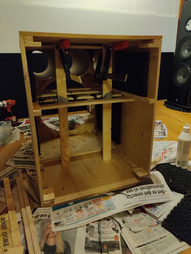

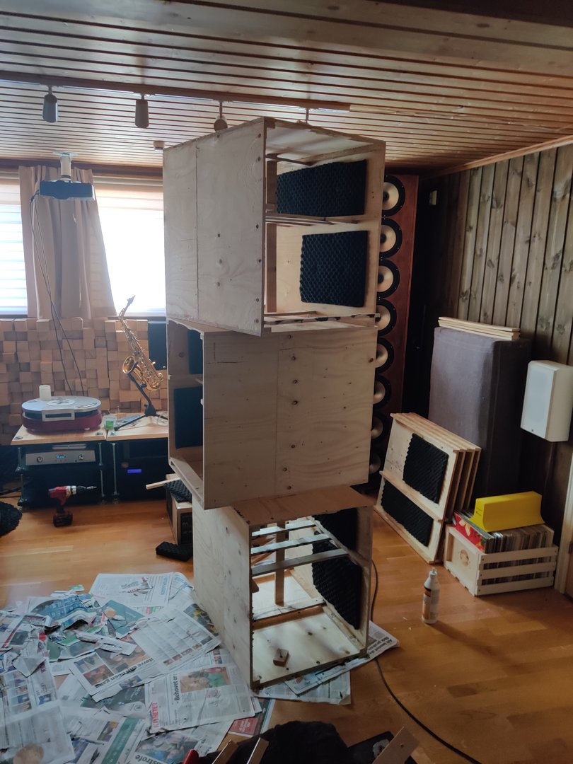

    Noen dager med jobb, så litt er blitt gjort .... Hadde vel håpet å få limt litt mer i dag, men men ....
    Sideplater for langsgående avstivning limt på, tok først nederst og øverst i "kassa".
    Midtre langsgående avstivning i "press" (så lenge den henger fast er det jo bra nok)
    Sideplatene slik de skulle se ut.
    "Dempestoff" klippet til.
    Litt trimming av sideplater/bunner pga bassport-flensene, glad jeg har elektrisk høvel ellers hadde det der vært noe skikkelig drit ....
    "Dempestoff" stiftes fast til sideplater.
    Liming og skruing av midtre side-avstiving, kunne bare glemme kun å bruke lim, så jeg fant noen møkkaskruer jeg hadde på boden. Da blir jeg kvitt de også. :)

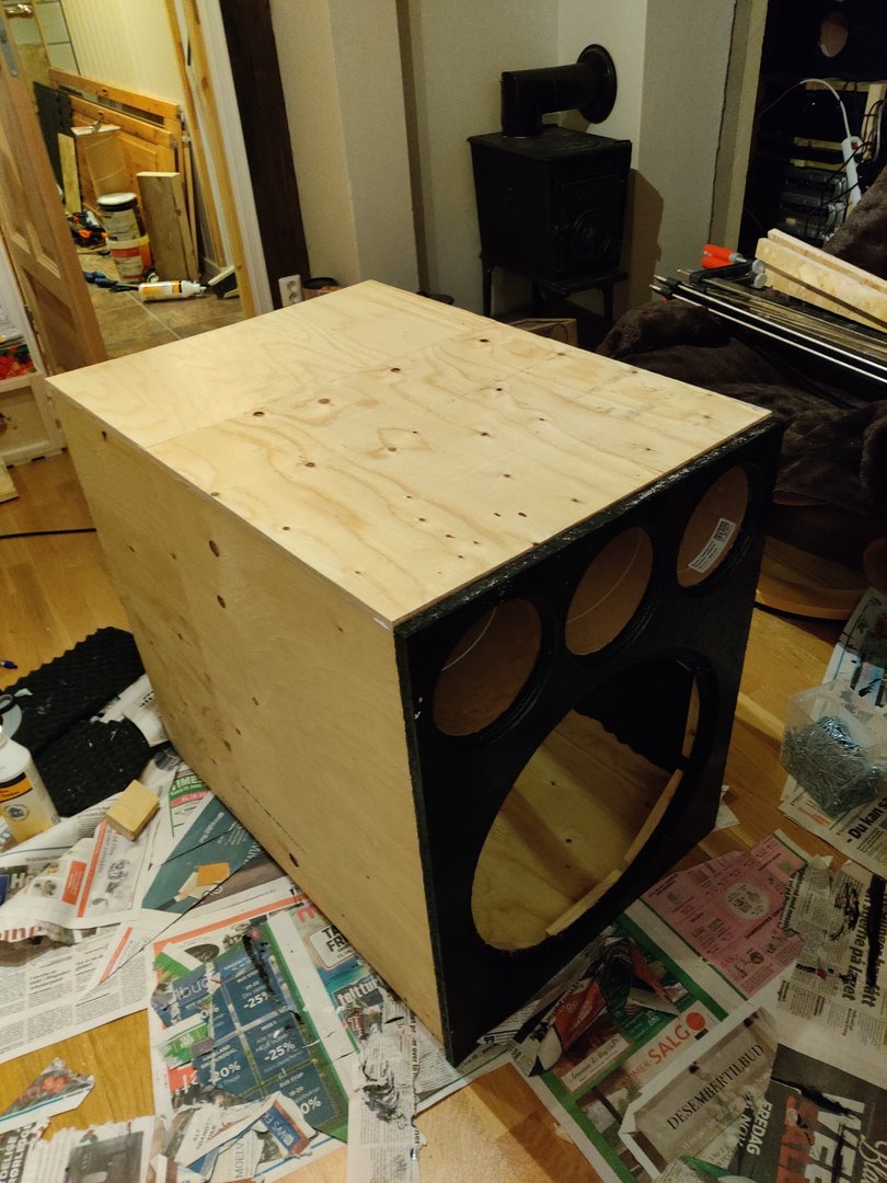

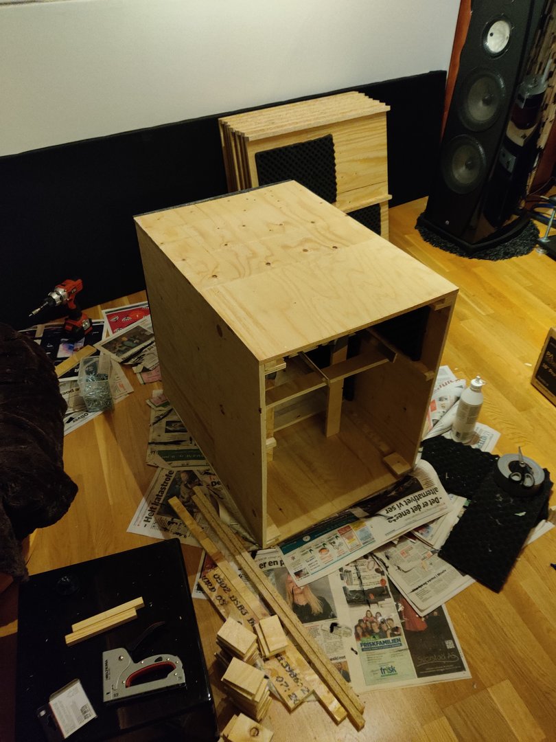

    Liming av topp-plate, trudde detta skulle bli bare småtteri jeg og noen lette fiser jeg kunne hive rundt. Ble litt større enn jeg hadde sett for meg, men pytt pytt, jeg har da plass.
    To avstivinger fra bunn til topp ble limt inn samtidig med toppen.
    Til slutt trykte jeg inn en frontbaffel for å se hvordan det så ut, ikke helt 100% match mellom baffel og kassa, men det kan jeg fikse litt med høvel om det blir for ille ....
    Alt i alt, ok fremgang de siste tre dagene, men ikke noe mer heller, i morgen får jeg ikke gjort mye, men håper å få limt sammen alle kassene i løpet av uka. :)
    MarkusH

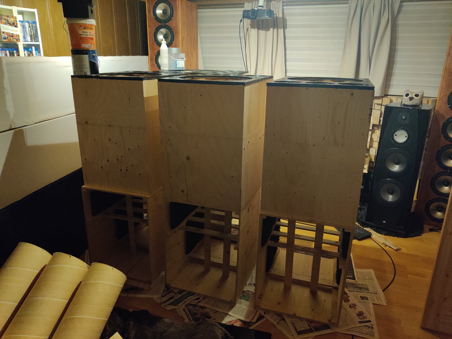

    Det er jo litt "tårnfeber" her inne for tida, så stabla de oppå hverandre. Mangler noen sider da.
    Fire satt til "lagring" da jeg ikke har nok gulvplass, ser jo her at den lengst til venstre er riiiimelig skakk i hjørna. Litt sånn skjeve tårnet i Pisa-opplegg, men men :ROFLMAO:
    Vater og vinkel er ikke blitt brukt så kanskje ikke så rart.
    Ikke fin, men så lenge jeg får lurt inn baffelen så er det ikke så farlig, får plassere den tett ved der jeg skal ha kabelen til senteren.
    Litt provisorisk øvre "hylle", et par tvinger som holder på plass noe "avstiving" også .... Dette blir de dårligste kassene jeg noen gang har laget, bra de blir stående bak et lerret. 😅
    Ble mer eller mindre klokka 17-22.30 dette her, så får jeg prøve å fikse litt mer på disse kassene i morgen.
    Foreløpig frist er 8. Mars, så det blir noen lange kvelder etter jobb, så da satser jeg på at dissa subba blir ferdig til fredag, så får jeg ta resten til helga. ;)

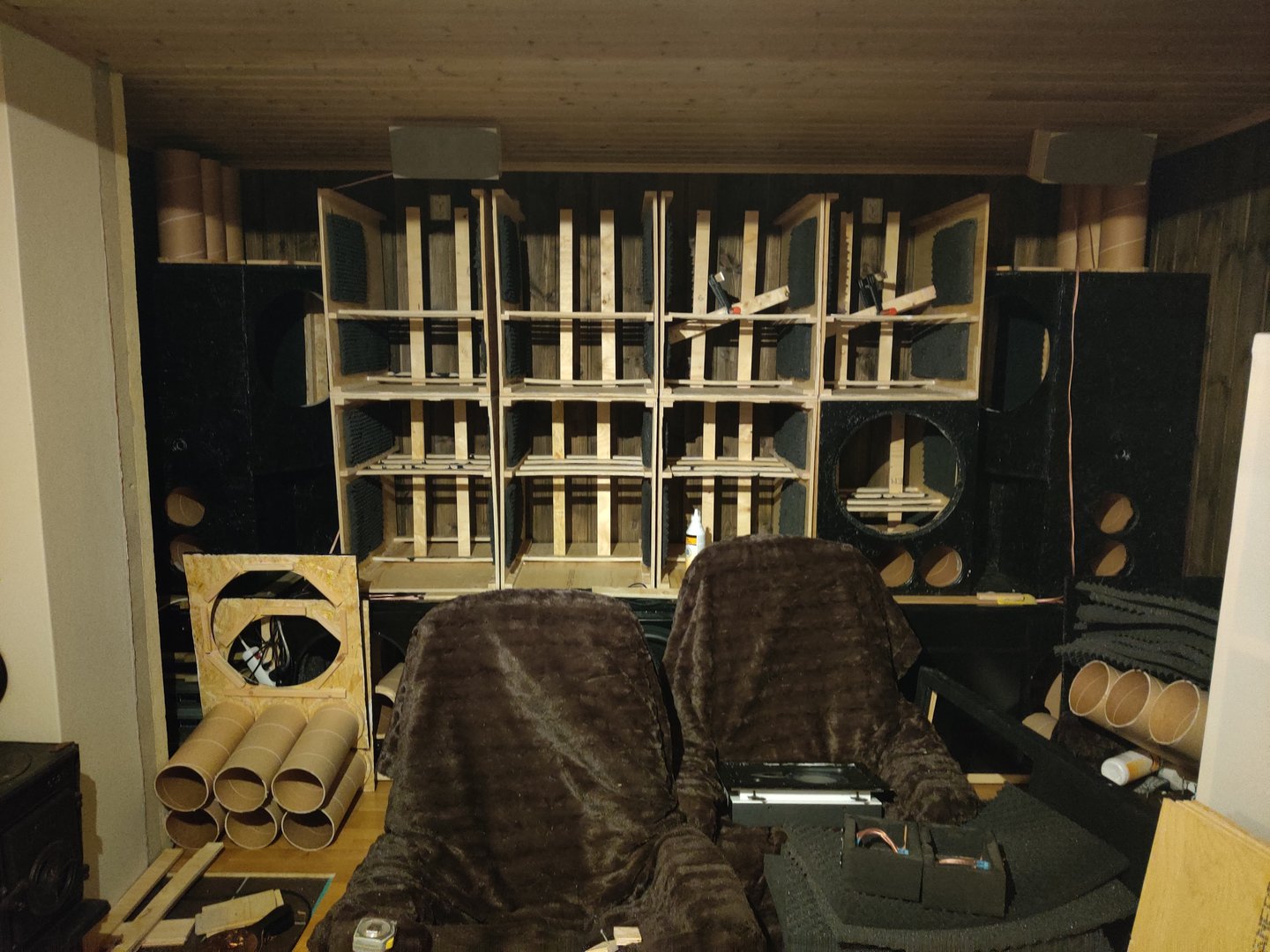

    Jeg måtte innse at slaget var tapt i går, måtte kaste inn håndkle og dra på jobb .... Det resulterte i at 6 av 8 subber ble ferdig forsegla i går kveld også måtte jeg ta 2 nå på morgenen i dag. Da blir det nok ikke lyd før tidligst på søndag.
    Nå er det bare igjen borring av hull, trekking av kabler og montering. Nå er elementene pakket opp og testet, så da kan emballasjen kastes. ;)

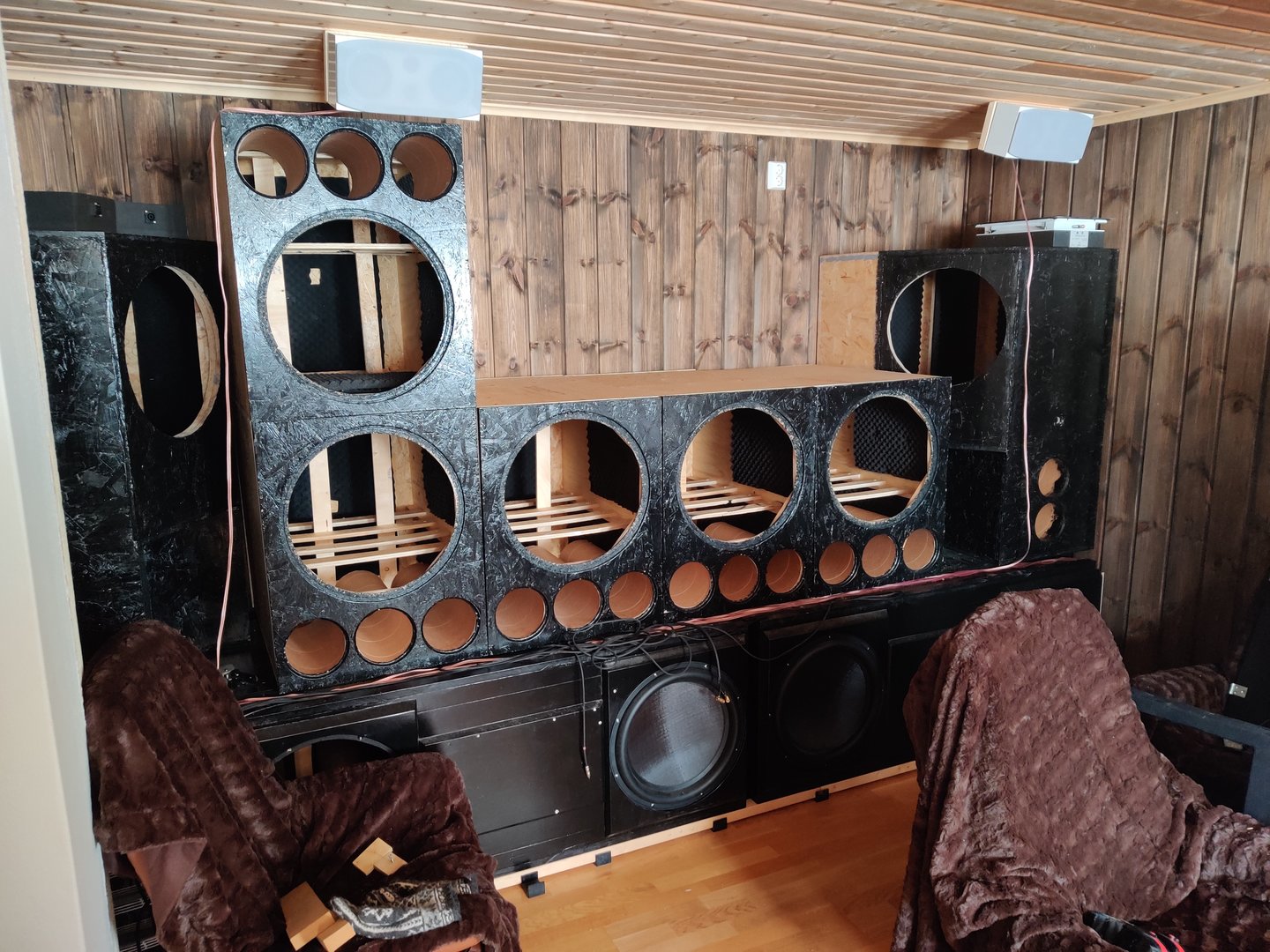

    Hjørnesub(er) ferdig.
    De åtte "småsubba" er kablet, tetta og montert, koblingsboksene til disse står på toppen (planlagt sted å ha de også) ... Da gjenstår bare kjempene på golvet, der tror jeg jammen meg at jeg tar ut de siste to elementa og ser hvordan det er kobla inni der også får jeg vurdere om jeg skal montere elementene ytterst eller innerst .... Virker veldig som om jeg har et "null" i rommet midt på der, men noe sier meg at det blir enda verre jo lenger mot venstre jeg flytter de ....
    Neste på lista er fot/stativ til senterhøyttaler, har vel funnet ut hvordan jeg vil gjøre det i alle fall. :)
    Nå tror jeg jammen at jeg skal nyte litt skikkelig stereolyd igjen. 😁
