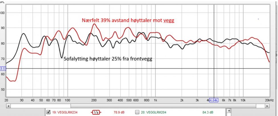

    Her er min TQWT høyttaler målt mot mine Virgo 2 hos meg på 1m avstand. 1/6dels glatting Virgo har en nydelig frekvensgang som bekreftes av Stereophiles målinger også. Men ingen av dem går kjellerdybt
    https://www.stereophile.com/content/audio-physic-virgo-loudspeaker-measurements
    I standard oppsett med lytter i sofa og høyttaler trukket 150cm frem måler det slik med REW og 1/48 glatting, en ørliten feil posisjon av høyttaler eller sofa ved støvsuging/rengjøring kan fremprovosere mye værre daler og topper. Det er for flatt i bassen under 200Hz hvor det gjern skulle vært noe heving og det gir en formye "lettvekter lyd"
    Dette er altså utgangspunktet, mer kommer

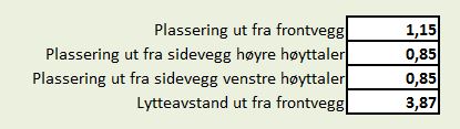

    Har du vært innom oddetallsplasseringer for å teste ut det?
    Jeg har ikke mer avansert måling enn XTZ Room Analyzer, men pleier å få bra treff med nøyaktig oddetall.
    Har lagt ved et regneark hvor jeg samlet noen utregninger.
    Tror du er et stykke foran dette med mer avansert utstyr, men likevel :)

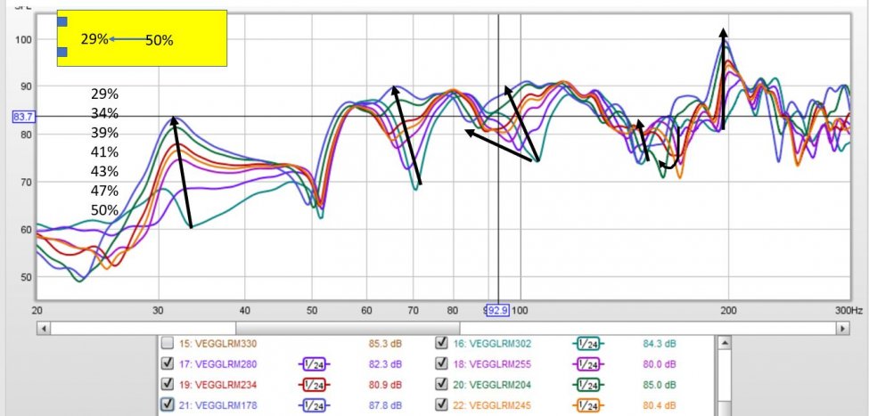

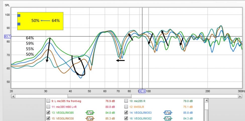

    Starter på nytt og benytter Lyngdors anbefaling om å ha høyttaler helt mot vegg( Jada det gir platt perspektiv men la oss prøve å få bassen på plass nå)
    Vis vedlegget 570405
    Flytter fra 1/3 romlengde og går med mic mot midten og høytttaler helt mot vegg. % angir avstand om andel av romlengde
    Vis vedlegget 570407
    Da skjer dette, bassen under 50Hz forsvinner
    Fortsetter jeg å gå fremover mot nærfeltslytting skjer dette.
    Vis vedlegget 570408
    Dypbassen kommer tilbake og jevnes ut.. men får en dip ved 170Hz og peak ved 200 hz...
    dyp bassdal 30-50
    Hele frekvensgangen
    dyp bassdal 30-50
    Hele frekvensgangen
    Vis vedlegget 570412
    Vis vedlegget 570404
    Hvordan beregner programmet disse avstandene? Er det til senter av frontbaffelen?
    Til senter av frontbaffel, ja.
    Det er kun et regneark med noen formler for å lette utregning av «kjærringråd» :)
