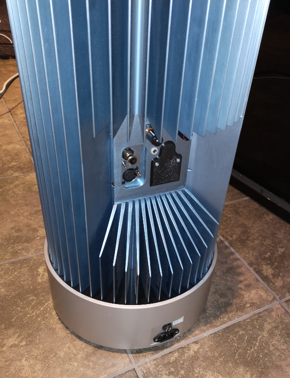

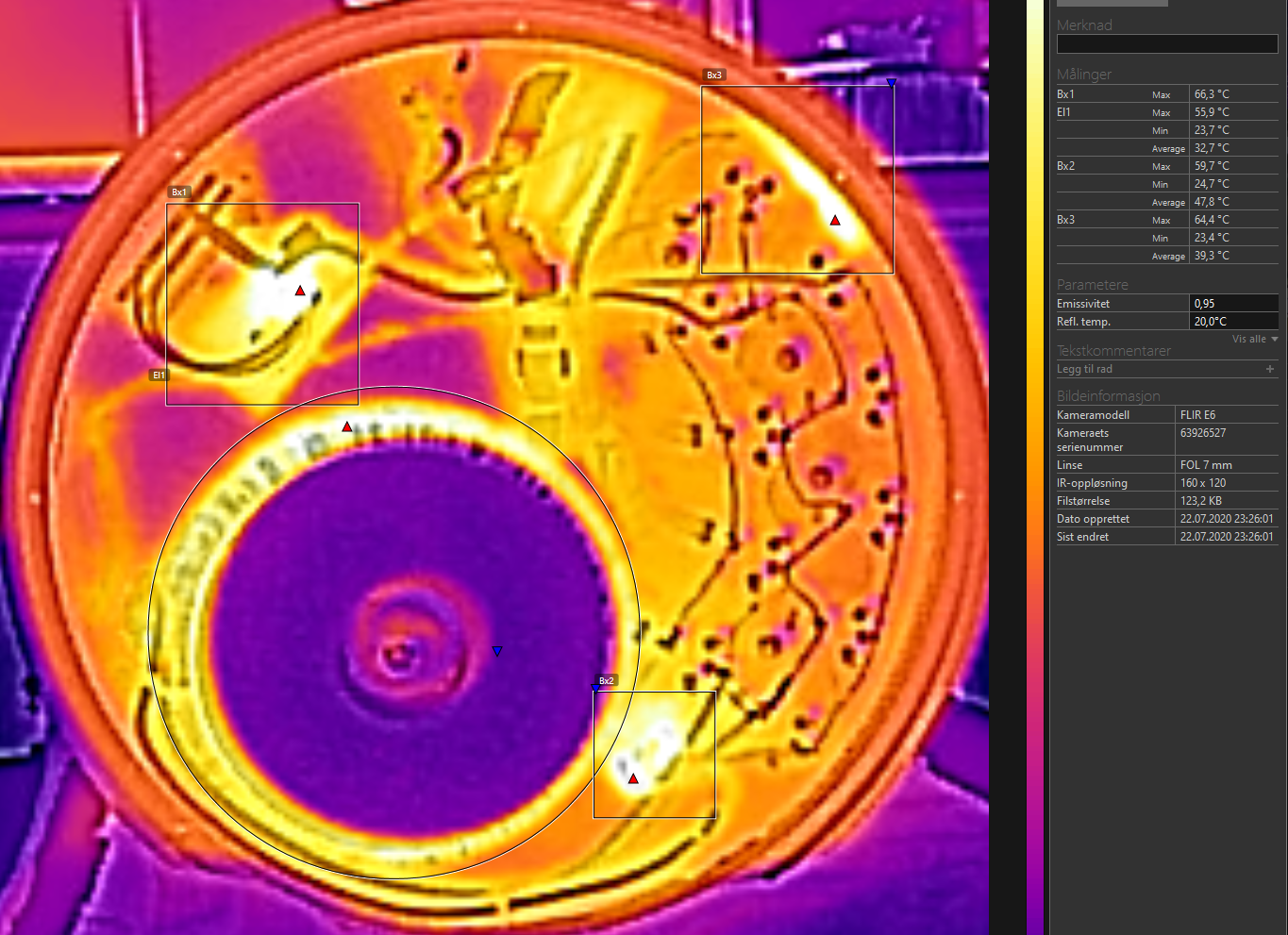

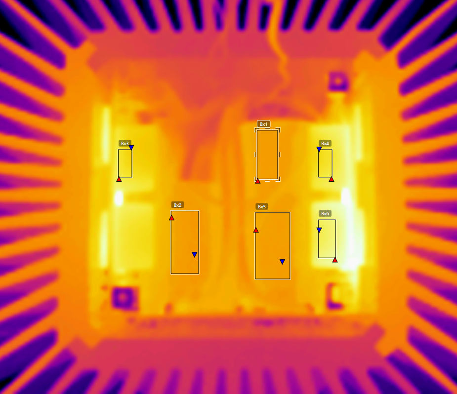

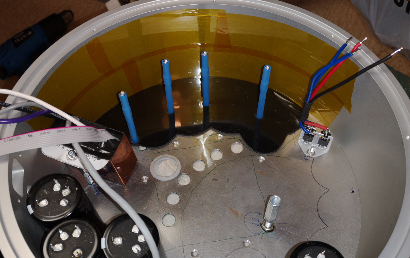

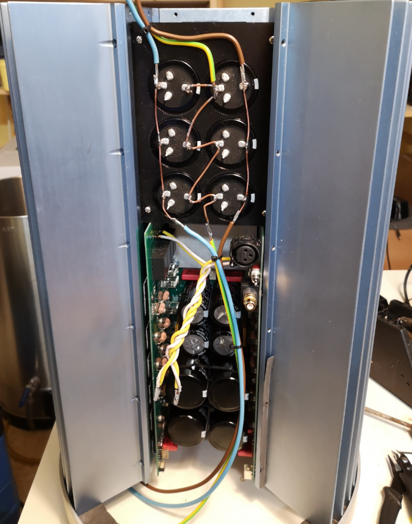

    Puristen sine MSB monoblokker har vært sykemeldt svært lenge nå. Det som startet for over et år siden(!) med en liten jobb med å bytte av en AV/PÅ releboks som hadde tatt kvelden utartet seg gradvis til en fullstendig ombygging av hele power supplyet. Det startet med at jeg i forbindelse med bytte av nevnte del gjorde en måling av forsterkeren som avdekte at den hadde en del nettstøy. Puristen likte dette dårlig og bestilte mer feilsøking.
    Dette er en klasse A forsterker som til tross sine monster kjøleribber blir nokså varm, så et bytte av alle elektrolyttkondensatorer sto først på listen. Disse er av en sjelden type det viste seg å være vanskelige å få tak i i den verdien som satt der originalt (39000uF). Den eneste leverandøren som hadde akkurat de som passer i MSB202 krevde at man kjøpte 42 stk. om gangen. Ikke billig når man bare trenger 8 stykker men det skulle vise seg at vi fikk brukt alle sammen til slutt.

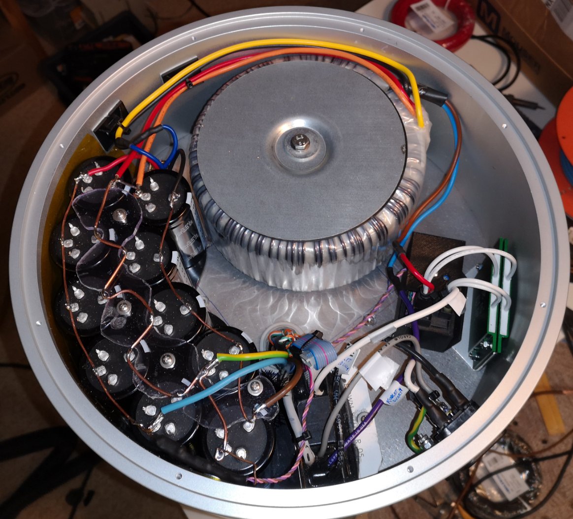

    Videre avdekte jeg at transformatorene i disse forsterkerne støyet en god del inn på elektronikken. Nye kondensatorer ville med andre ord ikke løse problemet 100% alene selv om de som satt der kanskje er noe slitt. Jeg gjorde en del skjermingsarbeid med stålplater, og det hjalp en del. Men for å eliminere problemet måtte det kraftigere lut til og det ble bestemt at transformatorene (det er to av dem) måtte flyttes ut av forsterkeren til et eksternt kabinett. Da vil alt som har med vekselstrøm å gjøre holdes der og kun "ren" likestrøm føres til forsterkeren. Puristen foreslo da også at vi kunne bruke resten av kondensatorene i dette eksterne kabinettet. Jeg tegnet forsterkeren i 3D og kom opp med flere designforslag. Her er noen av dem:

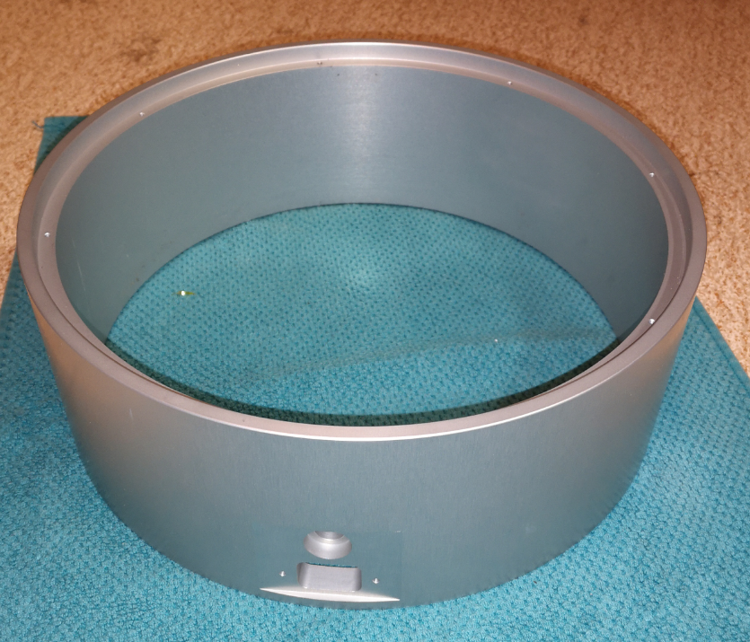

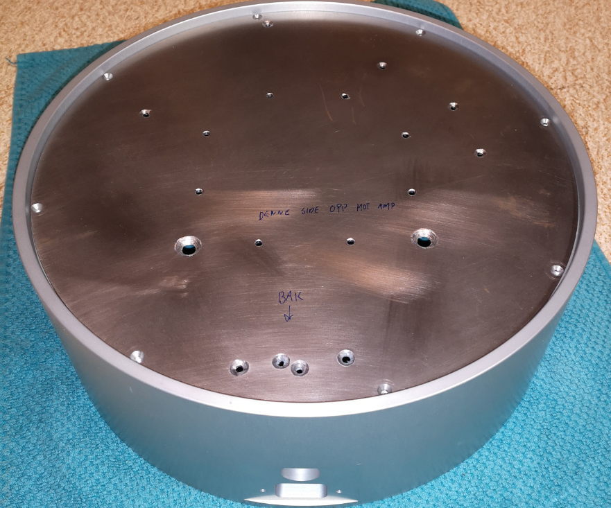

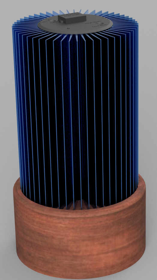

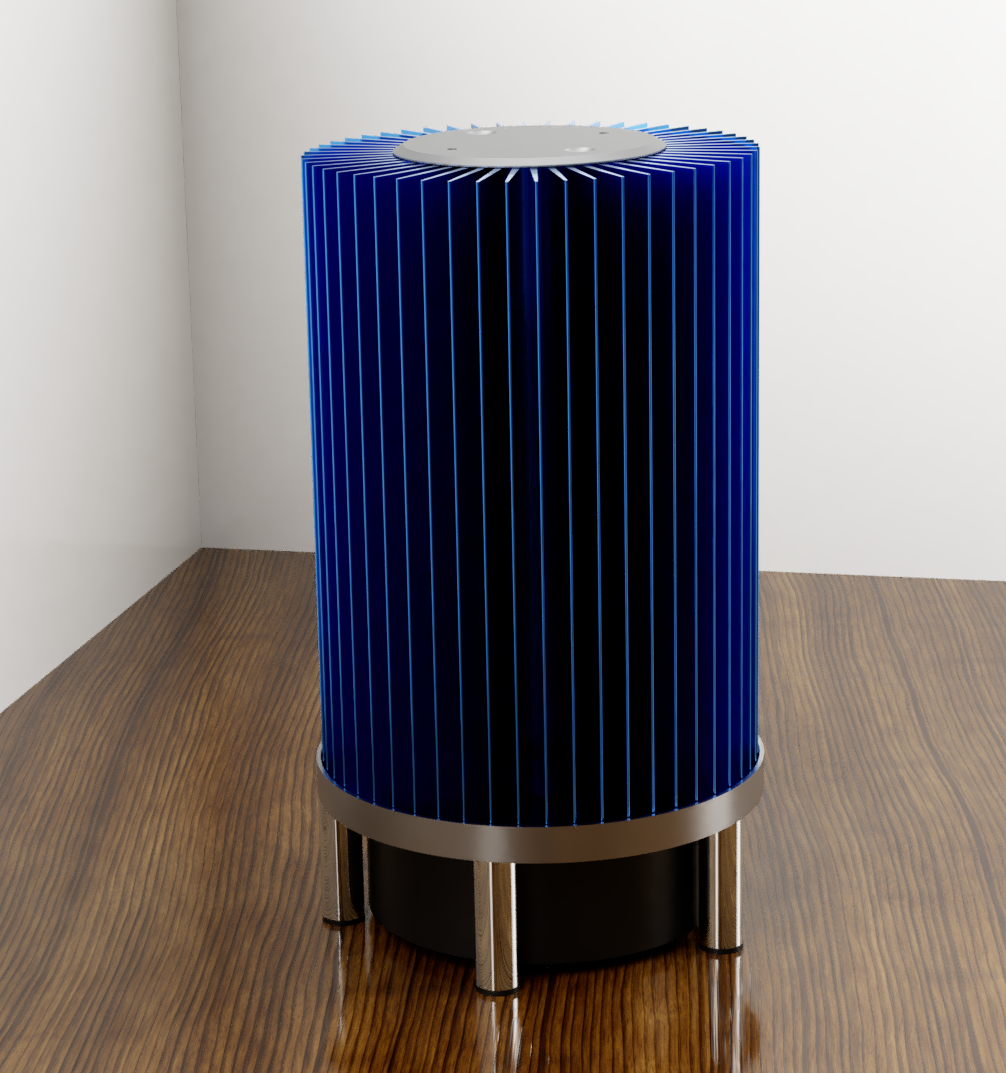

    På den første var ideen å plassere transformatorene i en plastboks under forsterkeren og montere 5 stk. bein på den aluminiumsringen som følger med forsterkene. En billig løsning, men ikke så fint med en slik "mage" hengene under forsterkeren.
    På andre bildet var ideen å dreie noe i treverk. Også ganske rimelig, men et fullstendig stilbrudd og ikke helt greit sikkerhetsmessig sett... :rolleyes:
    På tredje bildet er løsningen vi gikk for. En aluminiumsring på 32cm i diameter og 11cm høyde eloksert i samme farge som topplokket. Denne måtte maskineres ut fra et solid stykke aluminium og var ikke den billigste løsningen for å si det sånn. Prefab i Horten sto for jobben og lagde et par alldeles nydelige ringer med fantastisk finish og passform. De leverte også de 3mm tykke stålplatene som brukes som lokk over og under. Disse ble kuttet til med vannjet og passformen er bare helt nydelig. Disse stålplatene vil også beskytte forsterkeren mot den luftbårne elektromagnetiske støyen fra transformatorene. Her med alle hullene som skal til for å feste alt som skal inn der.

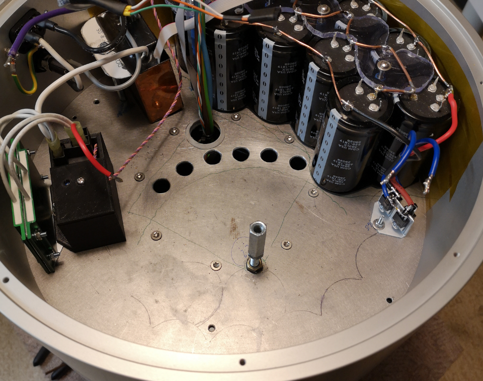

    Det neste som stoppet oss var MSB's klønete måte å koble transformatorer for 230V drift. I USA drives de to transformatorene i parallell og da er det ikke noe problem. I Europa blir transformatorene seriekoblet og det fører med seg en del problemer som kan føre til trafobrum. Uten å gå i detaljer om elektromagnetisme så er det slik at bare en bitteliten ubalanse fører til at spenningen over de to transformatorene ikke blir lik og dette fører veldig fort til at en av de to vil brumme, -noe jeg opplevde flere ganger i løpet av testingen. Igjen ble det bestemt at når man først er i gang, så må man gå "all-in". En påkostet 1000VA trafo fra en ikke ukjent leverandør ble testet. Denne var en katastrofe. For det første brummet den alt for mye, og på toppen av det ble den grisevarm. Etter noen timers drift var den over 90 grader! Ikke brukbar.
    Ny 1200VA trafo ble dermed bestilt fra Airlink transformers i England. Denne ble bestilt med "varnish" oppgradering som betyr at den etter produksjon blir dyppet i lakk samtidig som det blir brukt vakuum som suger ut all luft i mellom viklingene og erstatter dette med lakk. Dette fører til at den er 100% lydløs. Man kan legge øret helt inntil uten å høre et knyst! De bruker også et annet kjernemateriale og viklingsteknikk som gjør at den har svært lav varmeutvikling. Hverken på tomgang eller under drift blir den særlig varm. Imponerende!

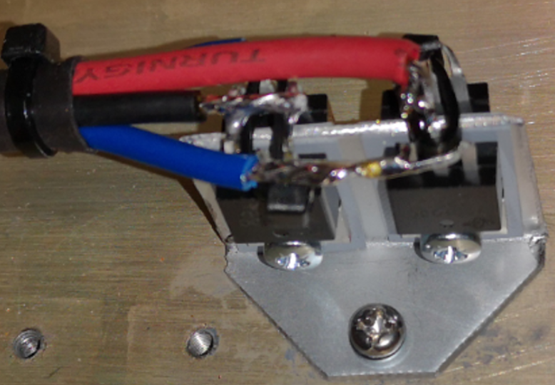

    Her er den montert i ringen med 10 av kondensatorene og softstartkretsløpet.

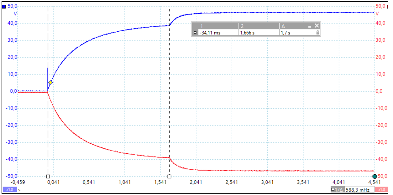

    Å starte opp en forsterker med 1200VA transformator og totalt 820000uF kondensatorbatteri kan ikke gjøres med en vanlig bryter. For det første er det en stor sjanse for at sikringen går, og for det andre så vil brytere og relé fort ta kvelden. En softstart måtte utvikles. Denne er montert inne i den svarte boksen til høyre sammen med et 30A relé. Ved påslag går strømmen først gjennom de to grønne effektmotstandene (til høyre i bildet). Disse to tåler en effekt på 500W i 5 sekunder og tar unna den energien som utvikles når kondensatorbatteriet lades gradvis opp. Etter 1,7 sekunder slår reléet inn og lader opp den siste resten til +/-48V. Spenningen bygges dermed opp gradvis og strømmen holdes under 10A fra nettet. Det er også bygget inn sikkerhetsfunksjoner som sørger for at ved korte strømbrudd så vil en ny oppladningssekvens bli utført. Her er bilder av spenningen som bygges opp og 3D-printeren som printer ut boksen/holderen til elektronikken og releet.
    Siden alt som har med vekselstrøm er flyttet ut av forsterkeren og ned i ringen så måtte likerettingen også bygges på nytt. I stedet for en vanlig diodebro bruker jeg her en helt ny diodeteknologi fra Vishay. 4 stk. Trench MOS Schottky dioder ble montert på en liten kjøleplate som monteres etter transformatoren. Det er ikke store greiene, men disse har et utrolig lavt spenningsfall på kun 0,36V ved 5A strøm og tåler inntil 320A(!). Dette fører igjen til lavere varmeutvikling og siden de er godt matchet en presis likeretting av begge faser.

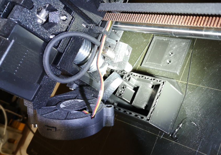

    Det ble ledig plass inne i forsterkeren når transformatorene ble flyttet ut, og hva er vel mer naturlig enn å fylle opp med mer kondensatorer?
    En spesialtilpasset festemekanisme til disse ble printet i 3D
    Så hva ble resultatet?

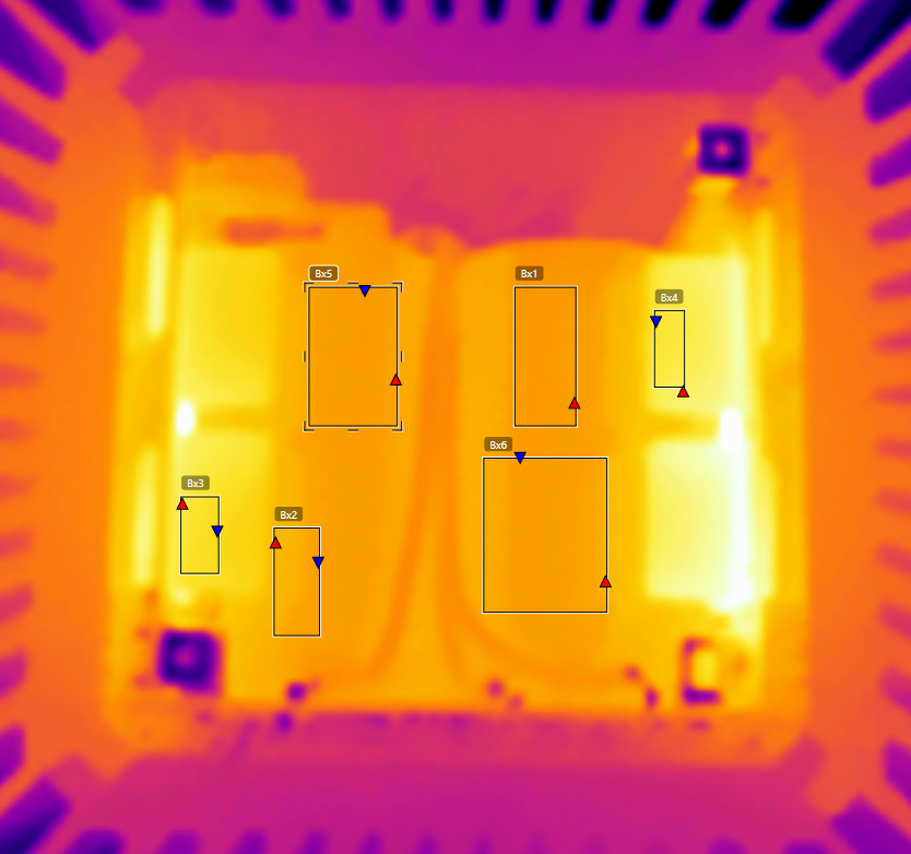

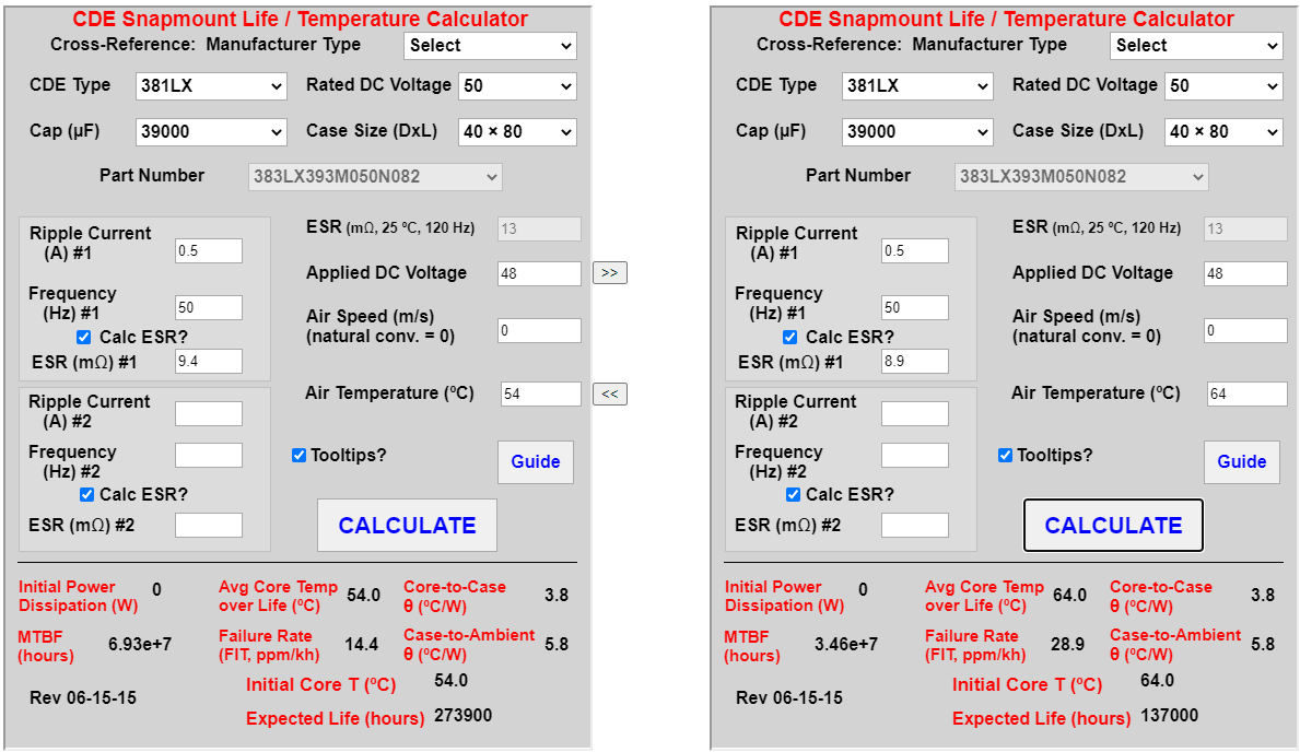

    Først ser vi på varmeutviklingen i power supplyet. Her har forsterkeren vært i drift i 5 timer og blitt belastet med et kontinuerlig sveip fra 1W til 450W i en 4 Ohms last. Lokket var på i løpet av disse timene. Det ble godt og lunkent på verkstedet med 25 grader i rommet. Når jeg tok av lokket så det slik ut:
    Transformatoren: 56 grader
    Elektronikkboksen og releet: 66 grader
    Likeretterbroen: 60 grader
    Strømbegrenserne til releet: 64 grader
    Dette er godt innenfor godkjente verdier spesielt med tanke på den harde driften forsterkeren har hatt de siste 5 timene.

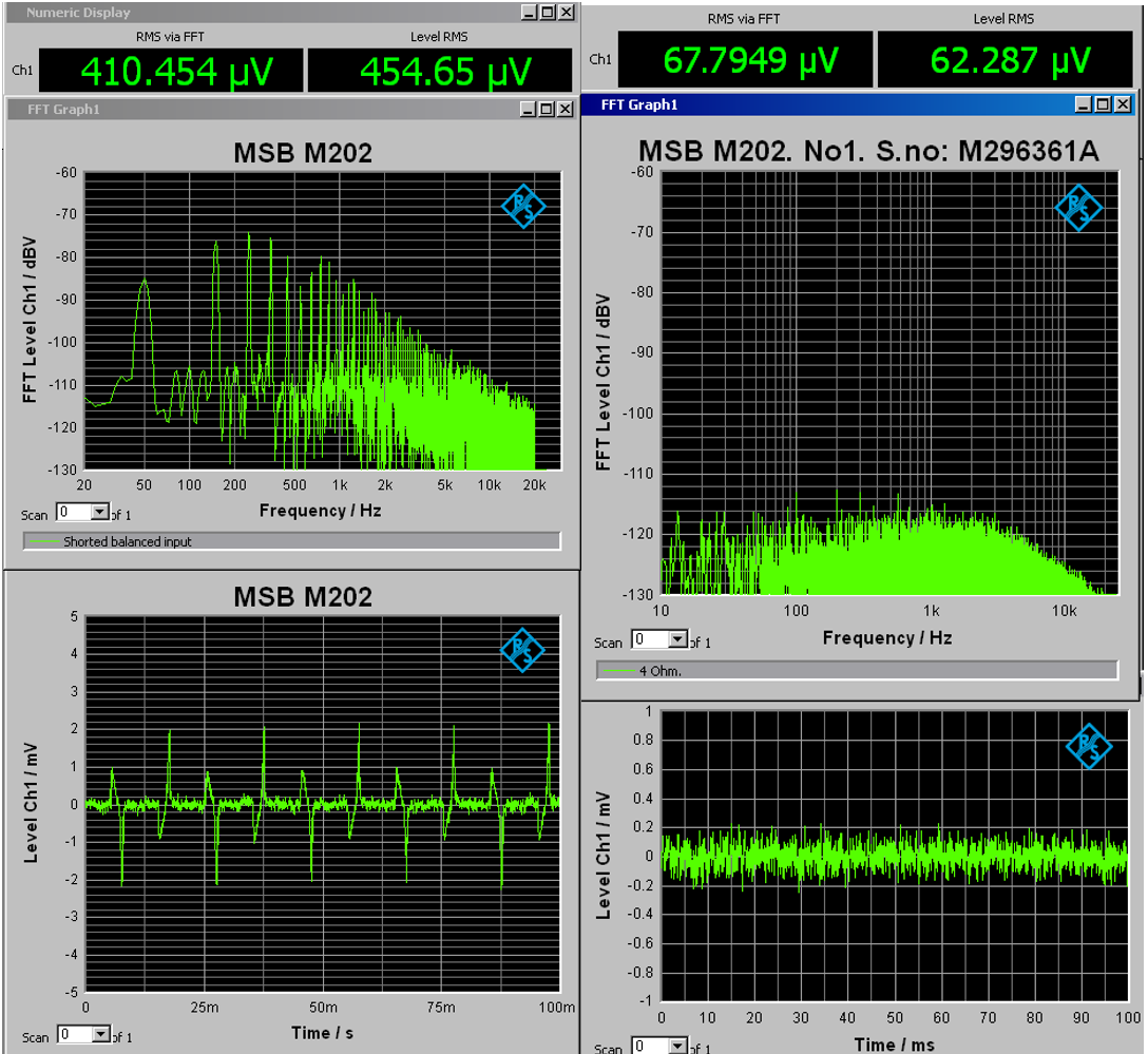

    Hva med støyen?
    Originalt til venstre, og nå til høyre:
    Øvest ser vi en gjenomsnittmåling som gjelder hele frekvensområdet fra 20Hz til 20kHz: Gjennomsnittlig støy var før 455uV RMS og er nå 62uV. Det er reduksjon på 7,3 ganger (17dB).
    Rett under på FFT bildet ser vi hver enkelt av frekvensene. Før modifiseringen ser vi støy ved 50Hz og multipler av denne ved 150, 300, 400 etc.. Høyeste nivå har vi ved 300Hz på -74dB. Med mindre man har følsomme høyttalere er det ikke veldig hørbart, men det er ikke bra. Det som er litt trist med trafostøy er at den går langt opp i frekvens. Vi ser at multipler av trafostøyen ligger på over -100dB helt til 3kHz. Dette oppleves dermed ikke bare som "brum", men også som et slags "snerr" som kommer fra mellomtonen og faktisk helt opp i diskantområdet. Ved nivåer lavere enn -100dB begynner det imidlertid å bli lite hørbart på vanlige høyttalere. Til høyre ser vi resultatet nå. Det er ekstremt stor forskjell. Det er såvidt man kan skimte rester over støygulvet ved 100Hz, 200Hz og 600Hz, men høyeste peak ligger på kun -112dB. En forbedring på 38dB er dramatisk mye og forsterkeren er nå garantert 100% tyst.
    Nederst ser vi hvordan støyen ser ut i tidsdomenet. Til venstre ser vi disse pulsene som kommer hvert 10ms (100Hz). Hver av disse pulsene er meget "spisse" og har dermed er høyt frekvensinnhold som gir støy langt opp i frekvens. Til høyre ser vi resultatet nå. Jeg har redusert skalaen fra 5mV til 1mV, men det er kun støygulvet vi ser nå.

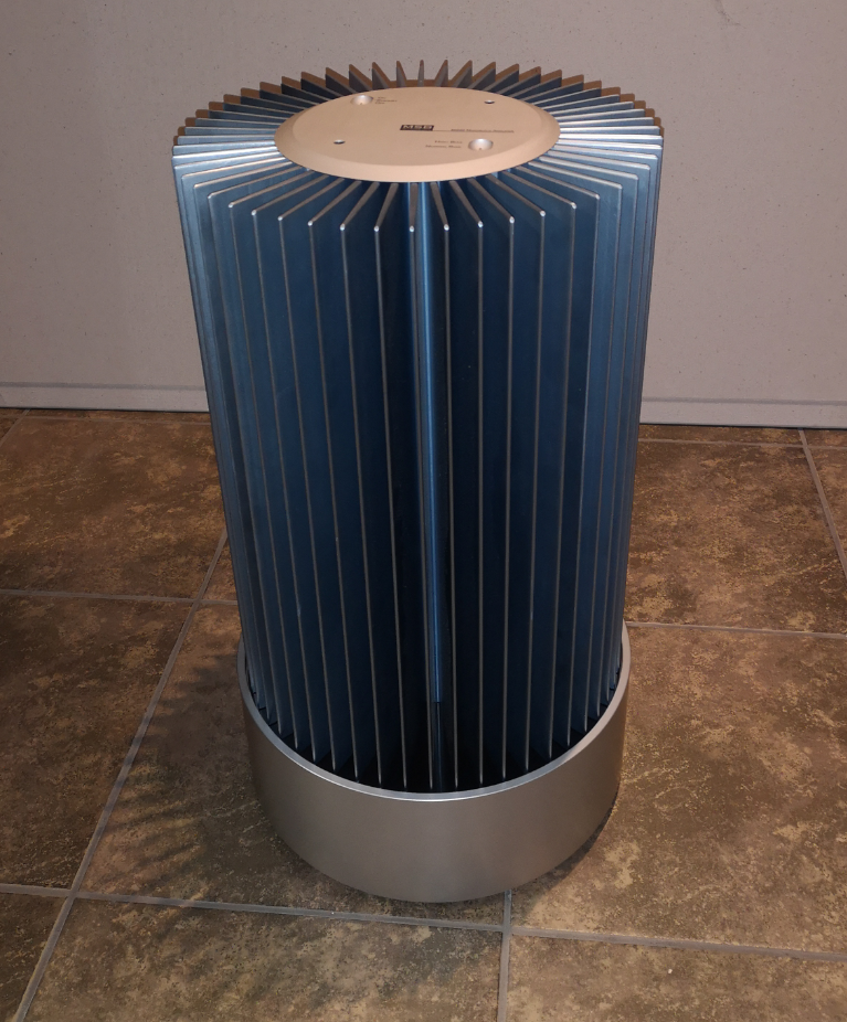

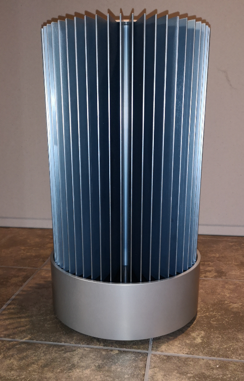

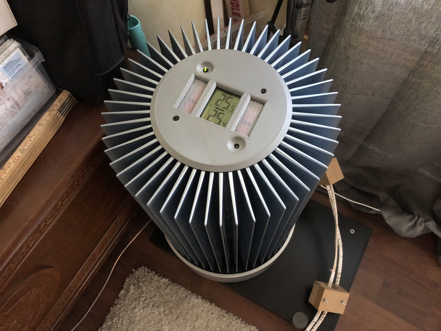

    Jeg har ikke bilde av forsterkeren 100% ferdig montert enda siden den fremdeles testes, men jeg skal laste opp et bilde av det ferdige resultatet etterhvert. Jeg synes at de med den nye ringen i bunnen så ble forsterkerne grinefine.

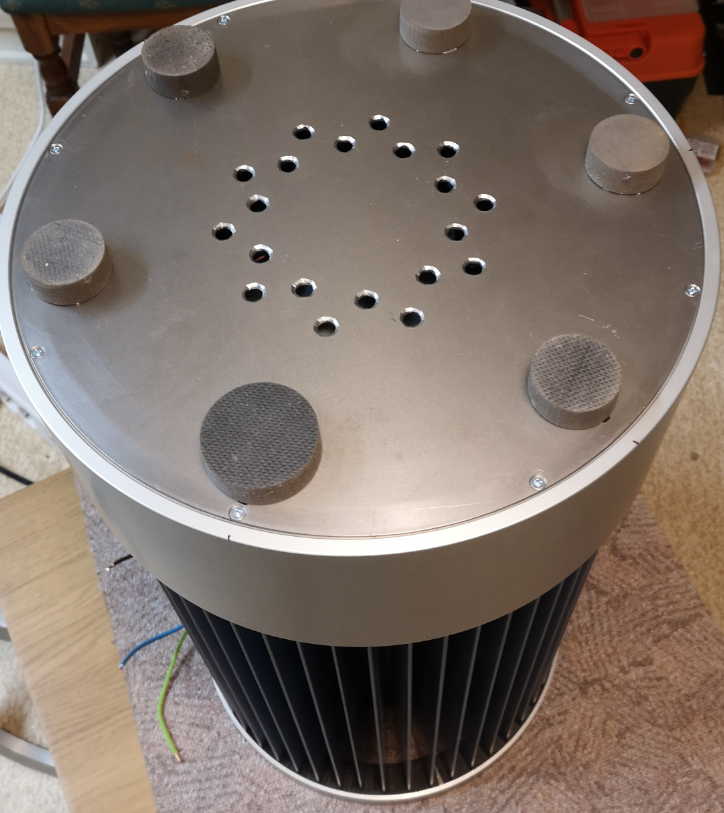

    EDIT: Den ene av de to er nå helt ferdig montert med sorbothane-føtter og det hele og skal testes litt på anlegget i kinoen. Får se om den duger som forsterker til senterkanalen min ;)
    Her et par bilder av den ferdig ampen. Jeg plasserte føttene litt innunder slik at de ikke synes. Det gir en litt "svevende"effekt. Med den tunge trafoen i bunnen står de helt stødig allikevel. Litt som en elbil med batterier i bunnen ;)
    -Armand

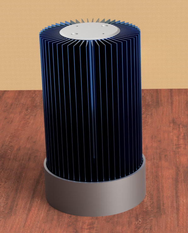

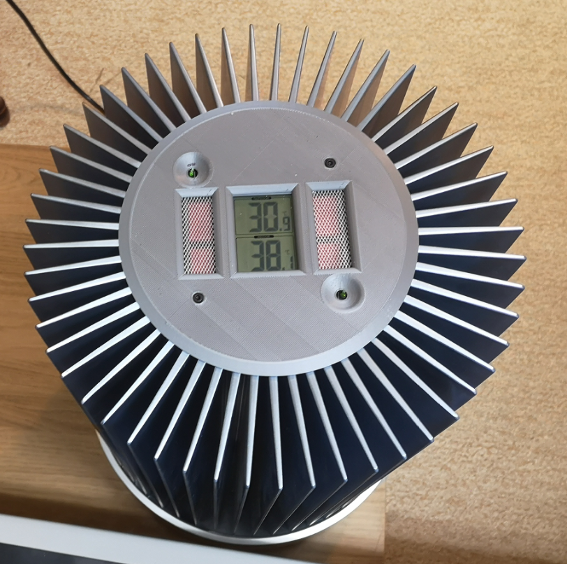

    Han foreslo og lage enda bedre kjøling, noe jeg selvfølgelig var enig i.

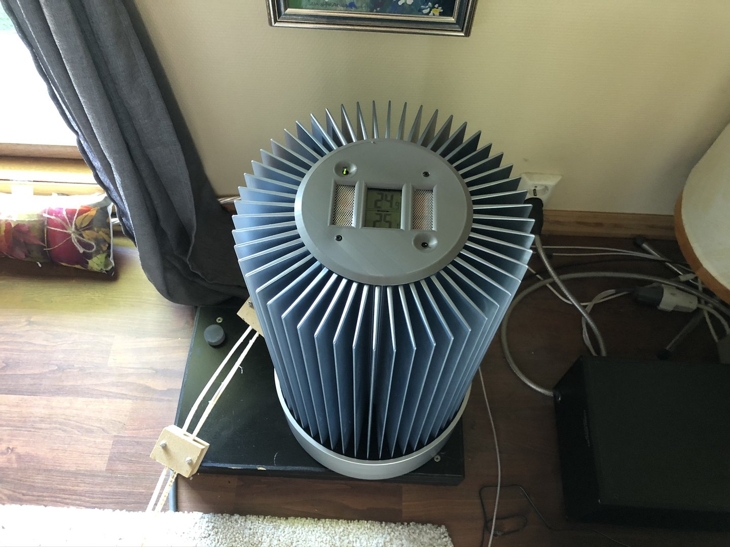

    Jeg foreslo og legge inn føler(e) for å kunne lese av temperaturen innvendig.
    Temperaturavlesing foreslo jeg å sette på topplata på forsterkeren.
    Armand ønsket da og kunne lese av temperaturen flere steder i forsterkeren,
    og slik blir det. Armand har printet ut fra sin 3D printer ett nytt topplokk.
    Vi ønsker ikke å ødelegge originaltopplokket.😜
    Da tror jeg vi er ferdige med dette prosjektet?

    Hvordan får man bedre kjøling uten å måtte endre Utseende? En Petter Smart propell på toppen;) eller perforeringer?
    Hei Balle
    Vet du ikke at vi kan trylle?😜
    Bedre kjøling fåes ved å borre hull i bunnen,
    og endre litt på topplata.
    Topplata byttes uansett ut til en 3D kopi som
    da kan videre bearbeides.

    Det de imidlertid har spart penger på,er selve powersupplyet.
    Det sitter to stk 300Va ringkjærner i hver monoblokk.
    Internspenningen ligger på så høyt som 84V,så vidt jeg husker?
    Det sitter 12 400mF 100V i hver monoblokk,noe som ikke er all verdens.
    Geir Fredriksen mente at det kunne være plass til ytligere 80 000 mF 100V.
    Da begynner det å ligne noe.🤪

    Puristen ville gjerne se om det lot seg gjøre å senke temperaturen inne i forsterkeren noen grader. En tommelfinger-regel er at hvis man kan redusere temperaturen på kondensatorene med 10 grader så vil levetiden dobles. Bare noen få grader vil dermed ha en del å si for levetiden.
    20stk. 8mm hull ble borret i bunnen og tilsvarende areal inne i forsterkeren slik at noe luft kan stige opp. Denne forsterkeren er 54cm høy så det skulle bli noe "trekk" der inne når man fyrer med 300W klasse A :)
    Topplokket ble byttet ut med en 3D printet sak med to luftehull og med plass til temperaturavlesning i midten. Her ser man temperaturen ved transformatoren i bunnen (30,9) og temperaturen helt på toppen rett før luften går ut hjennom luftehullene der (38,1).
    Dette bildet ble tatt før forsterkeren var gjennomvarm, så vi får se i morgen hvordan det blir.

    Kult ! Er det modem på den til husets SD- anlegg med alarm til mobiltelefon som SMS-ringer Puristen kl 04:15 med varsel om at gulvarmetermostaten må kontrolleres ? Safety first! 😀
    mk1classic
    07.01.2009
    2.032
    1.702
    Sandvika
    Det er bare å legge inn en NEST temperatursensor som snakker med NEST systemet til huset eller Google sine NEST enheter.
    Men, og det er ett stort men... Vi introduserer et WIFI signal inne i forsterkeren, dvs må Armand bygge en renere strømforsyning til WIFI enheten, og får WIFI signalet ut uten at det påvirker forsterkerens funksjoner 🧐 😅

    Kondensatorerne står direkte på metallet. Et mellemlæg ville nok hjælpe. Har deres overvejet en støjsvag blæser?
    Kondensatorene står ikke direkte på metallet. De står på 2mm gummi. Veggen er isolert med kapton-tape og avstandsstykkene er isolert med krympestrømpe. Godt isolert altså :)
    Vifte ville nok hjulpet en god del, men det har ikke blitt vurdert.

    Nå har begge forsterkerne stått med full bias i 7-8 timer og jeg var spent på hva den ekstra luftingen bidrar med. Jeg tok av topplokket og målte med IR-kamera på kondensatorene inne i forsterkeren.
    Med lufting: Kondensatorene ligger på 53 grader
    Den uten lufting. Kondensatorene ligger på 54 grader.
    En forskjell på kun 1 grad er mindre enn jeg hadde forventet. "Skorsteinseffekten" jeg så for meg fungerte altså ikke.. Skal man oppnå bedre kjøling er det vifte som gjelder.
    Temperaturmålingen på displayet viser at lufttemperaturen er 40 grader nede ved transformatoren og 50 grader øverst.
    Nå skal det sies at 54 grader på de øverste (og varmeste) kondensatorene ikke er så veldig alvorlig.
    Cornell Dubilier kondensatorene er av 105 graders typen som skal tåle varme godt.
    På nettsiden deres kan man regne ut forventet levetid basert på akkurat denne modellen basert på spenning, varme og rippel. Med 54 grader er forventet levetid 273900 timer. Det er 31 år...
    Til høyre vises forventet levetid ved 64 grader. Da er man nede på 137000 timer(16 år).
    Jeg synes ikke det er bryet verdt å montere en vifte for å senke temperaturen fra 54 grader. Skal man få den til å gå lydløst vil trolig ikke temperaturen synke med mer enn et sted mellom 4-8 grader og dessuten, -hvem skal sjekke at kondensatorene fremdeles fungerer som de skal i 2070??? :LOL:
    Vis vedlegget 653110
    Vis vedlegget 653112
    På nettsiden deres kan man regne ut forventet levetid basert på akkurat denne modellen basert på spenning, varme og rippel. Med 53 grader er forventet levetid 273900 timer. Det er 31 år...
    Til høyre vises forventet levetid ved 63 grader. Da er man nede på 137000 timer(16 år).
    Vis vedlegget 653126

    hifipuristen
    09.10.2010
    2.974
    3.512
    Bærums Verk
    Hei alle venner
    Nå smiler jeg hele veien rundt.😂
    Har vært hos Armand og hentet mine kjære MSB Technology monoblokker.
    Endelig, er de ferdige. Tror det gikk med 136 arbeidstimer.🙈
    Dette betyr lite ifht. hva resultatet har blitt.
    Dere tror meg vel ikke likevel,så jeg skal ikke kaste bort tida for dere som
    gidder å lese dette?
    Vil bare si i lyrisk befinnende at jeg i øyeblikket er nær nirvan....................a.😍
    Så stor forskjell.
    Jeg har gjort flere oppdateringer og forbedringer siden jeg leverte fra meg MSB’ne,
    men likevel....................
    Dette er kanskje noe av det lureste jeg har gjort på lenge ifht. hifi?
    En stor kjempe takk til Armand.😇
    Dette har vist meg at båndsystemet til Geir Fredriksen i mine øyne(ører)har
    flyttet grenser for hvor bra dette kan bli?😅
    Jeg legger ut to bilder av monoblokkene der de skal stå.
    Jeg må bare beklage for min entusiasme ifbm.dette.
    Ellers må jeg takke dere lesere for at dere gidder å lese dette.
    PS. Jeg har fortsatt lånt bort min Adyton Isovolt 6K.
    Alle mine lytteinntrykk er gjort med Audio-Insight Isovolt 3K.
