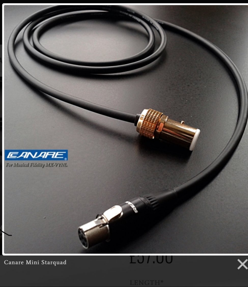

For spillere med DIN-kontakt: selvsagt. For oss med f.eks. fjøsmekket Rega med XLR3 ut funker nevnte kabel og overganger brillefint :)
Evo III
Be Who You Are
25.12.2009
28.946
67.413
Hjemme
87
Jorwed har SME V og der passer denne fint :)

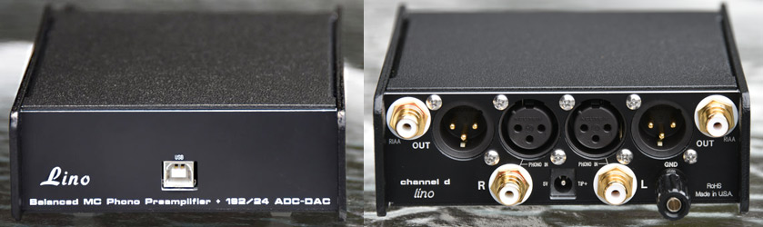

CHANNEL D - Seta
Channel D Lino er en moderne løsning innafor budsjett. Får god omtale og kan kjøpes direkte fra produsent for 1200$. Selges både med og uten adc. (Channel d lager mye software for digitalisering av vinyl/vinylavspilling)
