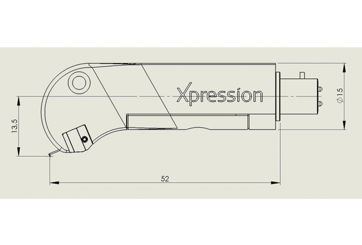

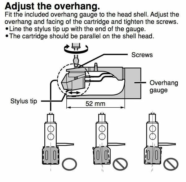

Ja det er riktig å måle avstanden fra armlageret til spindelen og legge til overhenget (dvs effektiv armlengde). Alt. Det er nesten std med 51-52 mm fra nåletuppen til "kragen" på bajonettfestet på headshellet. Jf f.eks. Technics overhang gauge og Ortofon SPU
Vis vedlegget 726556
Vis vedlegget 726558
