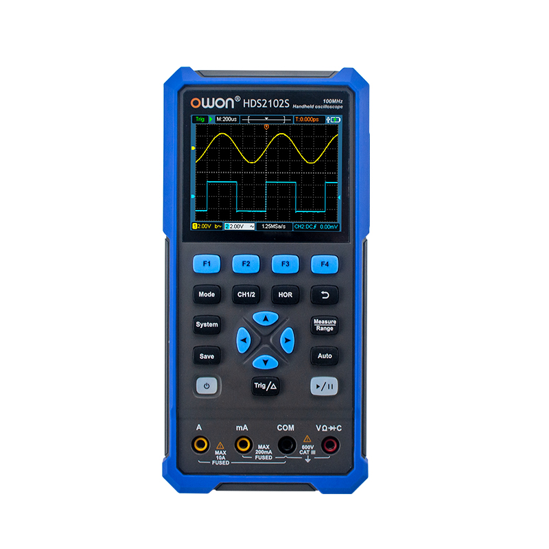

    Så har du OWON 2102S. Det er et ganske overraskende scope, håndholdt, som jeg kjøpte fordi det så ut som verdens kuleste multimeter og ikke kostet det mye heller. Det er overraskende fordi scopet viser seg å fungerer svært godt, også sammenliknet med mange andre rimelige modeller som har svært opplagte utfordringer. Dette er 200-serien, også er det 272 som har høyest båndbredde uten å koste veldig mye mer enn 242, og S-en står for innebygget signalgenerator. Dette er oppladbart med USB og holder overraskende lenge på batteriet.
    Med den innebygde signalgeneratoren kan du i prinsippet gjøre hele jobben med denne også.

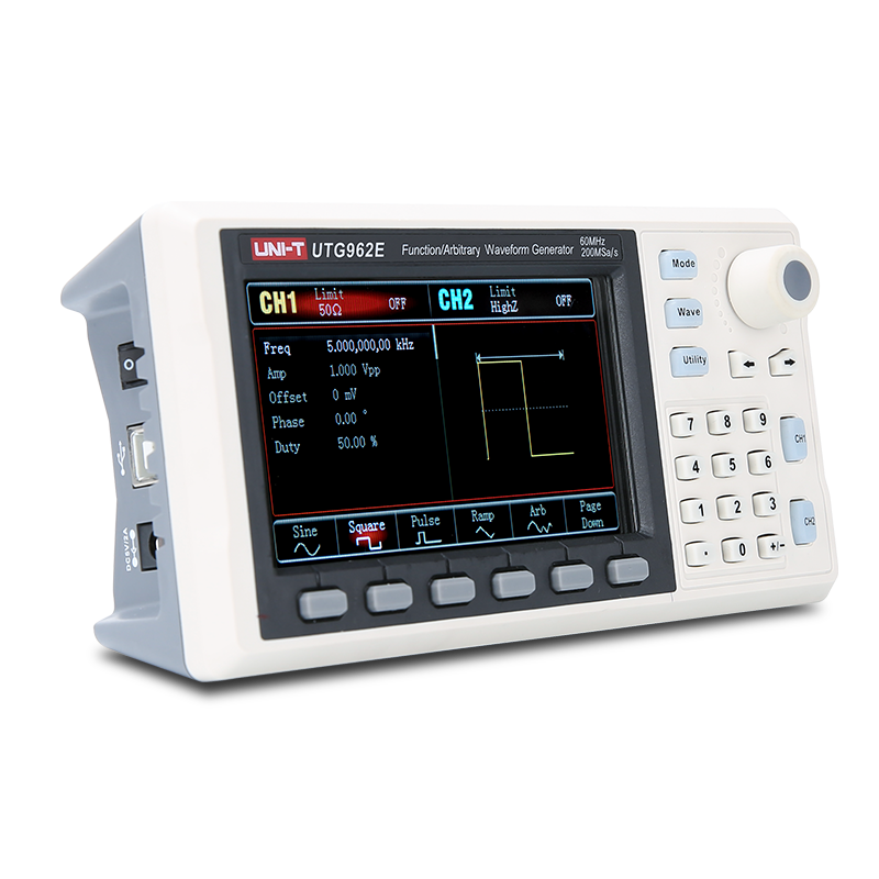

    Jeg har en selvstendig signalgenerator, og jeg foretrekker å ha det fordi jeg opplever at det gir meg bedre workflow. @Armand ler av meg for det, men det er greit for jeg er blitt så vant til det. Men den jeg endte opp med er en Uni-T som er veldig bra, det er en 1000-serie-modell jeg har. Imidlertid er den litt stor og klumpete, og trolig bare med unntak av max utgangsspenning så virker 900-serien, som er mye mer kompakt, å være et bedre valg. I tester leverer den lavere forvrengning og brukergrensesnittet virker å være et hakk finere. Rett og slett et litt mer moderne produkt som jeg skulle ønske jeg hadde gått for i stedet.
    Vis vedlegget 885468

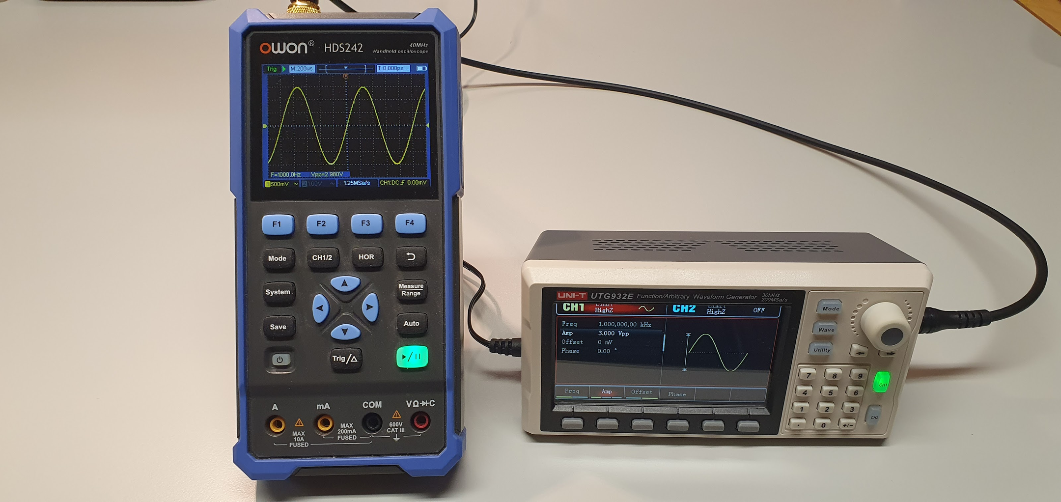

    Vis vedlegget 885470

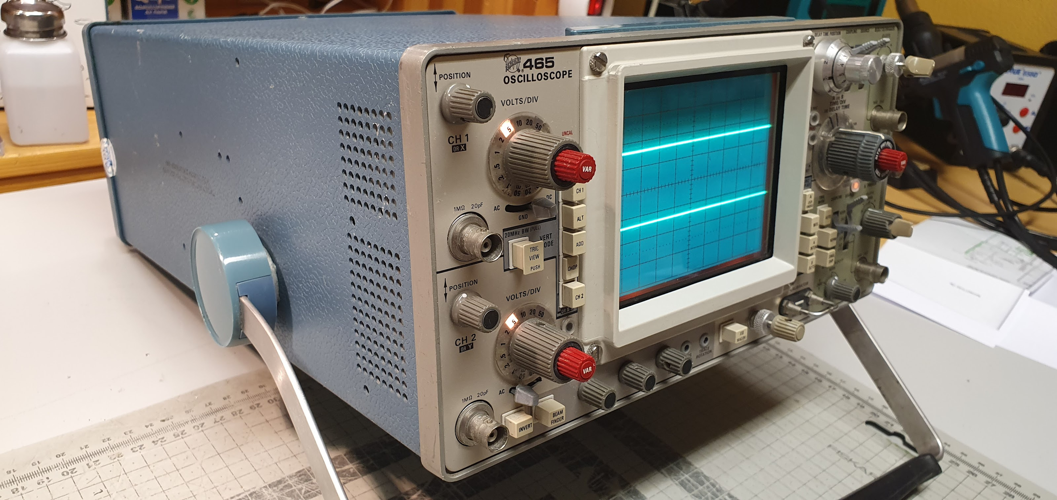

    Så det du egentlig sier er at om man kjøper det analoge scopet du har lagt bilde av til slutt her, så trenger man også de to første du la ut bilde av for å reparere det analoge scopet så man får brukt det til å måle på Huldraen? ;)
    Jepp, jeg kjøpte det defekt (kortsluttet nett trafo) billig og fikset det selv.
    Nå gjenstår kun kalibreringen.
    Den prosedyren utgjør nærmere 70 sider av service manualen, hehe.
