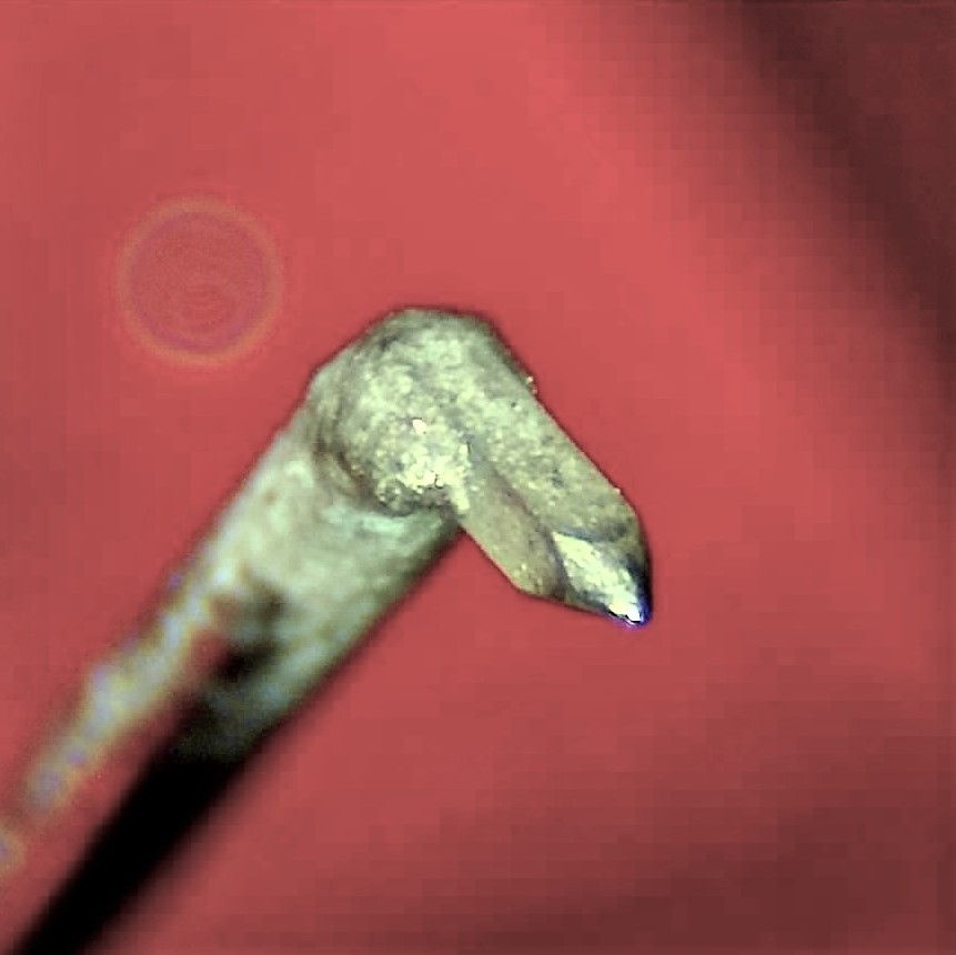

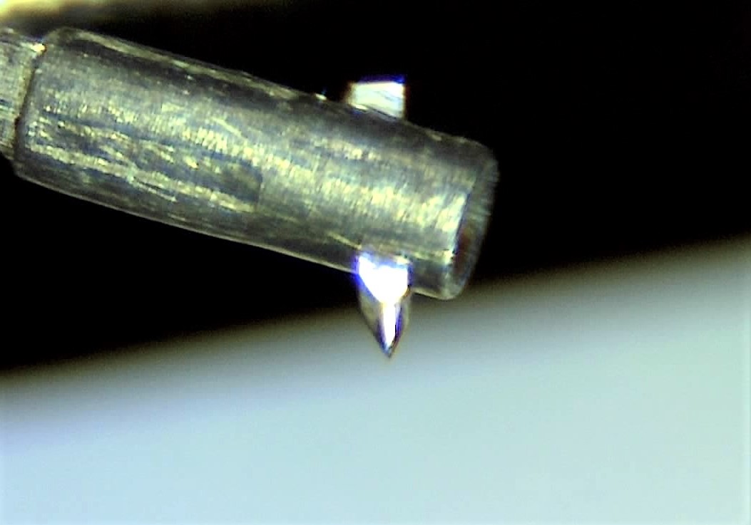

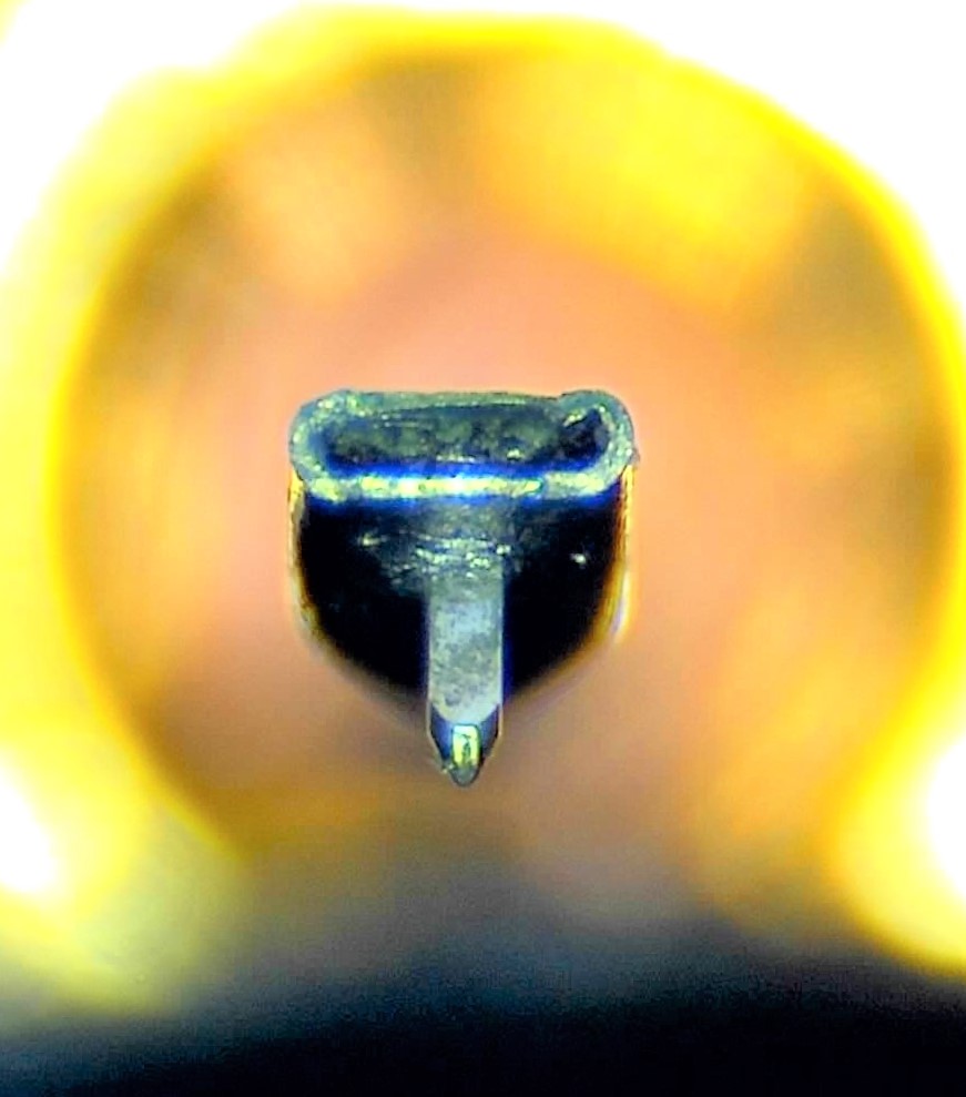

    Den er heller ikke limt i den forstand, men mere "klemt" inn i cantilever.
    Om din nål er montert som på de neste bildene, laserskåret hul i cantilever og nålen presset i, gjør ingen
    rensevædske noen skade. Det er kun på de billigere, der nålen er limt fast.
    Og så videre...... ;)
    Vis vedlegget 787941
    Vis vedlegget 787948
    Vis vedlegget 787949
    Vis vedlegget 787950
    Vis vedlegget 787951
    Vis vedlegget 787952
