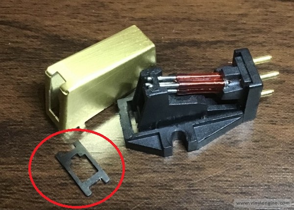

Trodde jeg gjorde et kupp idag. Kjøpte noen NOS stilfter til Ortofon VMS 20/M20FL Super for småpenger.
Trodde at disse ville passe i et FF15 mkII hus jeg hadde liggende (en budjsett VMS variant), men den gang ei... Det er lagt inn en sperre i huset i form av en liten forskjell i en plastapp som skal gå inn i huset. Denne gjør at stiftene ikke går omhverandre.

Det er forskjell på FF og VMS og visstnok på Mk1/MkII...og fruktelig mangelfull dokumentasjon ute og går...
Ortofon anbefaler seff bare "orginal-stift". Men det er nesten umulig å gjette seg til, om du har funnet en pickup uten
orginalstift, eller uten stift i det hele tatt.
Men i hovedsak, er "nøkkel-hullet" første avgjørende sperre: "timeglass" eller "H" -form.

Takker for fint bilde som viser forskjell på hus. Jeg har FF15D mkII pickup, og hadde håp om at huset var det samme på tvers av modeller som hos Shure i M75/M91 serien.
Jeg kjøpte derfor følgende stifter i dag: Stylus D20FL super for M20FL super, og VMS Stylus 20 E MkII i tillegg til en uorginal stift med elliptisk slipning.
Kjøpte dette billig, så legger det til side hvis jeg ikke får den til å passe i FF15 huset. Lurer på å ta frem Dremelen!

Jeg solgte stiftene videre for lenge siden.
En kan lage universal med en skarp kniv for å fjerne tapper som er i veien. Er bare tynt blikk som bildet til Cobra2 viser

Har fjernet nøkkelhull / plate men den er jo sjekk å ha da den låser nålen også til huset . Hvis noen skulle ha liggende maken nøkkel som @Cobra2 har blide av så er det bare ta kontakt den skal brukes til D 20 E Super nålen . Mvh
