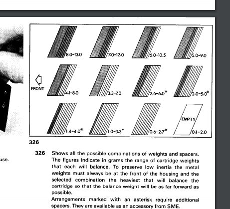

Har en SME 3009 III arm som på bildet. Har anskaffet en ny arm med Ortofon integrert som er vesentlig lettere. Er det noen som kjenner til hva man enklest kan gjøre for å få justert vekt på armen. Finner ingen informasjon online. Finner en kopi av en bruksanvisning som jeg legger ved. Det heter seg at man skal ta ut lodd etter vekt på cartridge, men jeg kjenner ikke vekten på denne da den er integrert/ limt fast.

. Vekter i følge bruksanvisning

Det er noen år siden jeg hadde en SME III, og jeg har aldri hatt integrert pick up i armrør,
men så vidt jeg husker er denne armen veldig enkel å sette opp.
Det er bare å følge bruksanvisningen.
At Ortofon pick upen er integrert i armrøret skal ikke gjøre noen forskjell.
Balanser armen med passe store og mange blylodd, og fyll inn med spacere.
Når armen balanserer så skrur du til du har anbefalt nåletrykk.
I følge Ortofon skal det greie seg med et gram sporings trykk.
Det er jo bare å øke ørlite hvis det skal mer til, men den bør spore på under 1,5gram.

Ser ut som jeg mangler ekstra spacere og enkle lodd, men fjernet alle og det ser ut som det går greit å balansere den uten.

Når du har fundet ret mængde kontravægts-metal så husk at udballancer kontravægtene.
Det gøres ved at sætte en snor fast i rumpen af armen bag kontravægtene (der er en lille tap til fastgørelse af snoren)
Du skal løfte langsomt op i snoren mens du lægger mærke til, om begge sider af armen letter samtidigt. Hvis ikke de gør må du flytte frem/tilbage på de to sider indtil ballancen findes.

PS.
Mens du foretager udballanceringen må pu-huset hvile på den medfølgende plastic-kegle. (sættes under den tap der stikker ned foran på tonearmshuset.)
