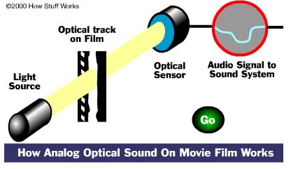

Hvordan skal du få konvertert lys til analoge, elektriske signaler uten digitalisering?
35 mm. film har hatt optisk lydspor siden 1920. Lydsporet ligger ved siden av bildet og blir gjennomlyst. En fotocelle leser av lysintensiteten og lager signalet om til lyd.

Kjent for oss gamle kinomaskinister siden "tidenes morgen" :)
Tipper det er snakk om samme prinsipp.
Edit: Se der ja, flere som kan noe her gitt :)

OK... Det går an. Får det plass inni en pickup, og er det sannsynlig at dette brukes fremfor en digital avlesing/kvantifisering? ...Og bølgeformen kan avleses optisk fra film. Hvordan skal det skje fra en bevegelig nål? Jeg tør nesten vedde på et dette foregår digitalt i den pickupen.
