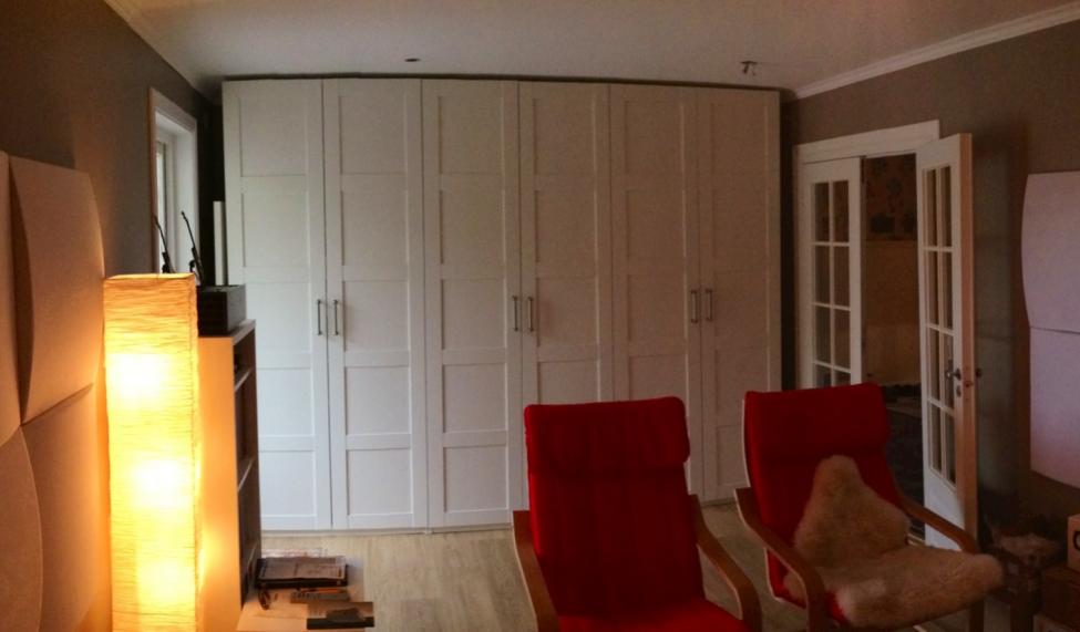

    Plasseringen faller fortsatt i smak. Tror jeg lar det være slik.
    Funderer på å legge IKEA dørene i CNC fresen for å frese inn diffusor mønster. Det midterste skapet og det til høyre er proppfult av vinterjakker og sko. Det til venstre diverse hifi greier, der kan jeg montere filt eller lignende på baksiden.
    Innspill?

    Ser ut som det er en 10-12 cm klaring på siden av skapene. Hva med å hulle ut sidene inni skapene på siden. Kanskje det kan sluke uønsket bass.
    Klaringen på sidene kan kanskje dekkes med noe hull rutete hvitt treverk.
    Kan kanskje virke litt som en Helmholtz.

    Bra innspill. Hva om jeg dytter Rockwool inn i sprekken og dekker den med høyttalerstoff?

    Hvordan låter det med skapdørene rett bak deg helt åpne?
    Jeg tror jeg ville forsøkt å feste noe absorberende her enn diffusjon, da det er ganske nærme.
    Det hadde kanskje gjort susen, men tipper bare sprekken ikke er stor nokk for å ta dyp bass, derfor jeg tenkte att du måtta ha ordnet mange hull i siden inne i skapet for å få nokk volum. Men dette kommer vel litt an på hvilket frekvens område du skal sluke bort :)
    Mellomtonen blir ørlite mykere.
    Får vel måle før jeg gjør de fysiske tiltakene :)

    Paralelle flater er generelt ikke ønsket direkte mot ørene.
    Prøv å skrå skapdørene litt, gjerne tilfeldig med små forskjeller fra dør til dør. De høyeste frekvensene (avhengig av hvor skrå skapdørene står) vil da i større grad unngå å treffe bakhodet ditt på likt.

    AudioTry: Skal teste det, uansett så står de litt ujevnt åpnet fra gang til gang

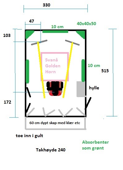

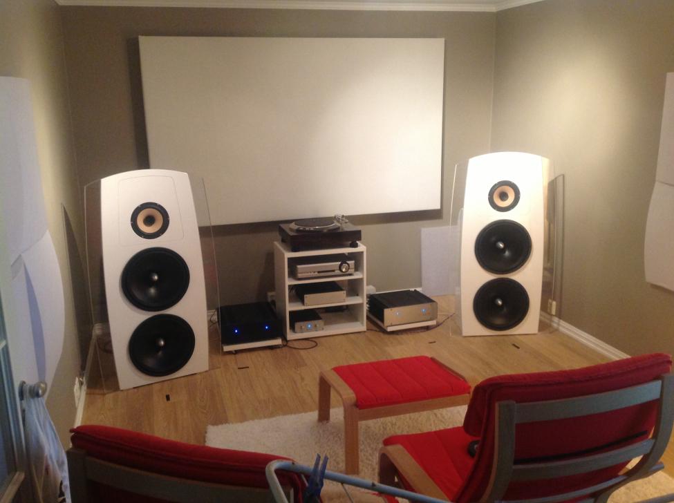

    Slik er plasseringen og planene for akustiske tiltak:
    TrompeteN
    27.07.2013
    2.528
    5.307
    Hvis du ønsker å utnytte skapene som demping er det mulig å gjøre dette relativt enkelt.
    Den enkleste metoden er å henge en tung akustisk gardin i skapåpningen, men vil ikke ha effekt lenger ned enn til midbass. Du kan justere hvilke frekvenser som skal dempes med åpningen på skapdørene.
    En annen metode kan være mer effektiv i bassen. Kommer an på skapet og konstuksjonen på bakveggen.
    Fest en tynn 26% perforert plate i døråpningene slik at den står så tett som mulig. Bak den perforerte platen har du en plate isolasjon som ikke kommer nær den tynne platen. Denne løsningen kan komme til å være for effektiv, men igjen kan du bruke skapdørene til justering.
    Gjort riktig nærmer dette seg en optimal bakvegg.

    Du sitter litt langt unna høyttalerne synes jeg.... har du prøvd å flytte deg en meter fram ?
    Hornlyd
    Musikkglad
    01.04.2005
    20.951
    13.361
    Dette har jeg testet grundig og plasseringen jeg har nå har trukket det lengste strået.
    Men litt frem er ikke dumt det heller
    Med bredere toe inn og litt lengre lytteavstand slik jeg har nå så blir sweet spot også bredere

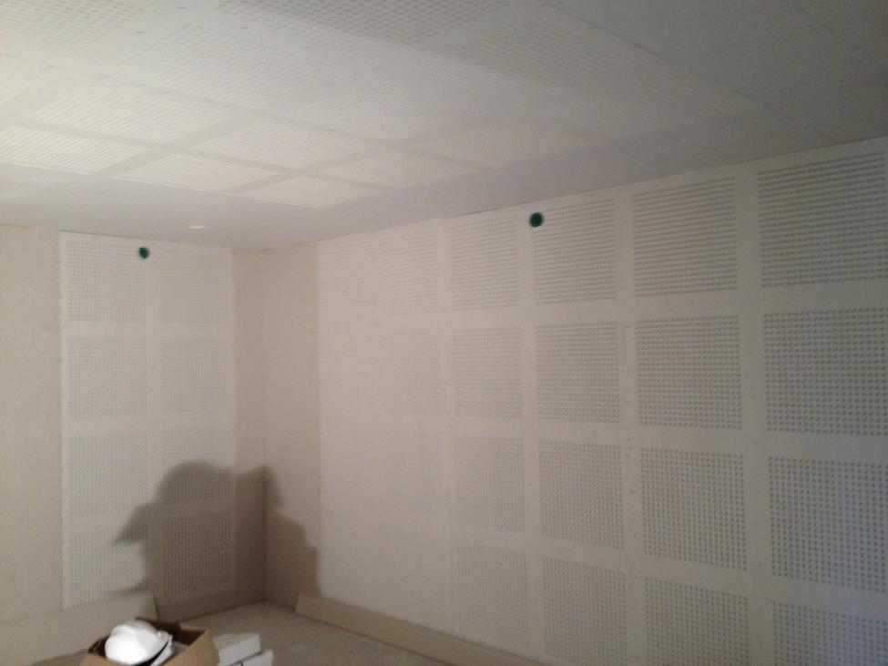

    Hvis du har fleksibilitet til det så går det fint å bruke perforerte gipsplater med rockwool e.l. bak. Her et "work in progress" bilde fra min nye kino som er under bygging.

    Så har jeg et dilemma. Det er noe herk å prøve alskens løsninger. Hva bør jeg prøve først?
    Svanå Golden Horn plasseres hvor:
    1) førsterefleksjon i taket?
    2) på frontvegg slik det er i dag?
    3) delt på hver side av frontveggen og plassert bak dipolene i stedet for bassfeller?
    Hva med malerier på lerret?
    Hvis jeg velger absorbsjon på frontvegg, kan jeg bruke malerier med Rockwool bak?
    Hvis ja, kan malerier også plasseres utenpå absorbenter ved førsterefleksjon?
    Og tilslutt. Hvordan fungerer en variabel mekanisk bassfelle? F eks en Svanå Varitune: Basabsorbenter

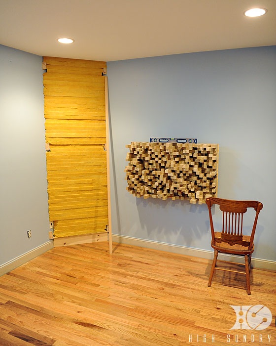

    Er dette den mest kurante måten å bygge hjørneabsorbent på?
    Hva med plastmembran/folie teorien som det diskuteres om?

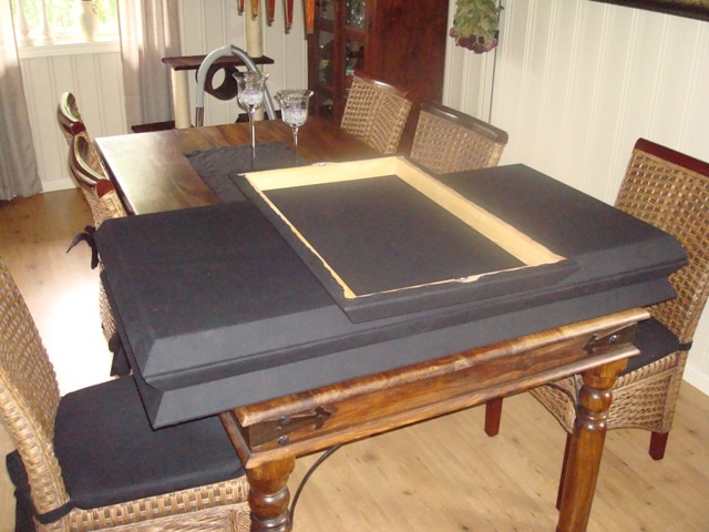

    Fasede sidelister gjør at veggabsorbentene visuelt sett ikke oppfattes så tykke:

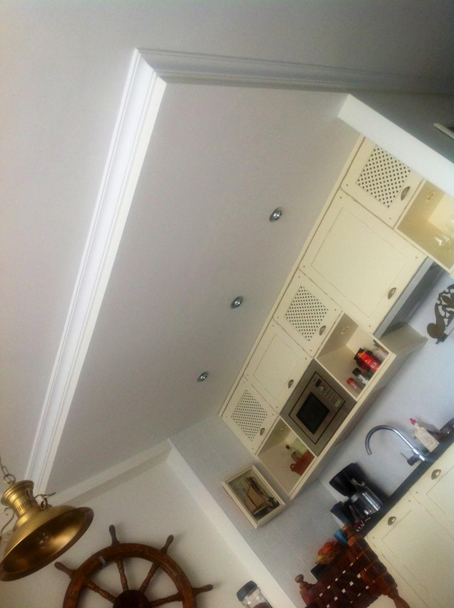

    Under morgensurfingen i sofaen her i Spania så ser jeg opp i taket og oppdager en elegant måte å lage en absorbent øy med lys i.
    EHED
    15.03.2010
    1.256
    258
    Nordby
    Tangen har hatt dette lenge og jeg har akkurat vært hos en kunde som skal lage en slik øy!
    Hvite akustikkplater og hvit hobbyplate med LED-spotter som kan dimmes?
    Kan bli meget lekkert og fungerer veldig bra akustisk sett.

    @ Orso
    8x12_tom har lagd slike bassfeller med 120cm front og lagt en rockwool akustikkplate foran.
    Fungerer meget godt laaaaangt ned i bassen - absolutt å anbefale!
