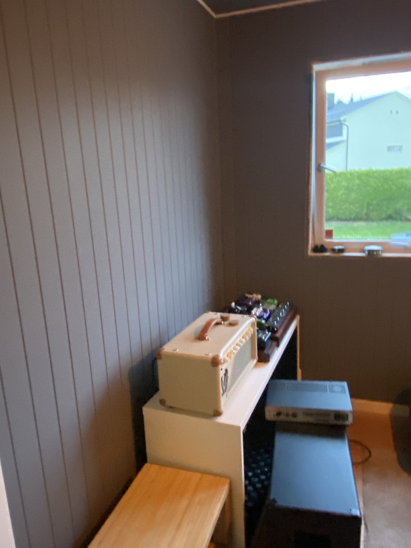

    Tenkte å lage en liten tråd om et lite prosjekt, i et lite rom. Om ikke annet, så til dokumentasjon for egen del og for de som måtte gidde å lese.
    Utgangspunktet er et soverom på 9 kvm., som fingerer overraskende bra, størrelsen tatt i betraktning. Noe av forklaringen kan kanskje være tynne 80-talls rekkehusvegger, som lekker lyd og dermed (kanskje) fungerer som verdens største bassfeller :) Av samme grunn, har jeg valgt å ikke lydisolere rommets yttervegger eller tak som vender opp mot loft.
    Planen:
    * Lydisolere 2 vegger mot andre rom i huset. Gulvet er allerede greit isolert. Det er ikke plass til dobbelt vegg, så det blir VW varianten med dobbel fibergips på begge sider og Glava i en 10cm. vegg som ikke var isolert tidligere.
    * Isolere (evt. senere bytte) dør, alle sprekker, stikkontakter, karmer etc..
    * Kle veggene med smartpanel
    * Male diffusor/absorbent i taket (stygg DIY sak laget av fiberplate-tavle fra Ikea og lydskumplate fra Jula bak).
    * Kjøpe litt diffusor/absorbent og bassfeller fra Mala og integrere visuelt så smakfullt som mulig. Jeg går for kombinert diff/absorb. plater pga. rommets størrelse, samt noe bassdemping, selv om dette rommet har overraskende lite problemer med bassnivået. så lenge jeg står fritt til å finne optimal plassering av høyttalere og lytteposisjon.
    Til nå har jeg brukt samme plateløsninger som i taket på front- og sidevegger, men vakkert er det jo ikke. Eli acoustics platene ser bra ut og koster ikke skjorta.
    Dedikert strømkurs kommer kanskje senere, men eksisterende, ojordet kurs, byr ikke på noen støyproblemer overhodet per i dag., Vurderer også en lydtett dør. Tips om sistnevnte og som ser ut som en vanlig innerdør mottas gjerne. Jeg mistenker at de innerdørene som ser ut som den gamle og liksom skal være lyddempende, kanskje ikke er så veldig effektive.

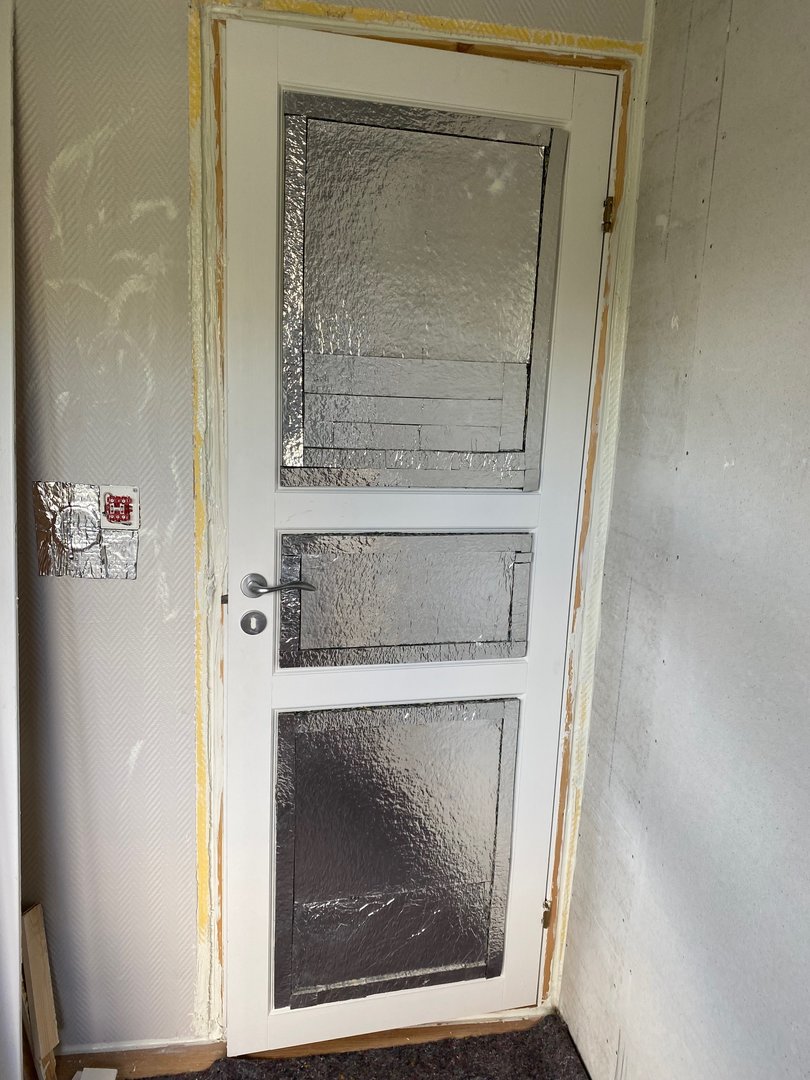

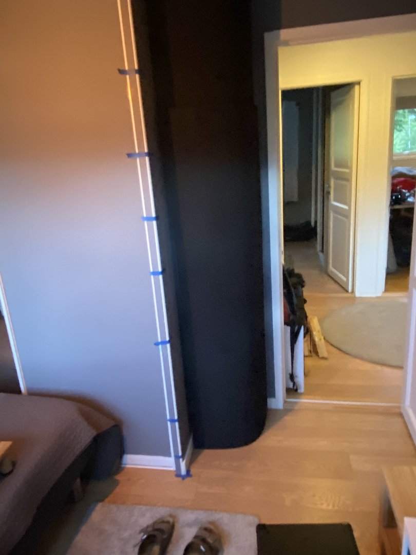

    Dør skal trekkes med stoff inntil videre. Finerplater koster jo nesten samme som ny dør :)
    vim
    19.06.2003
    4.978
    20.509
    Fiff Avenue

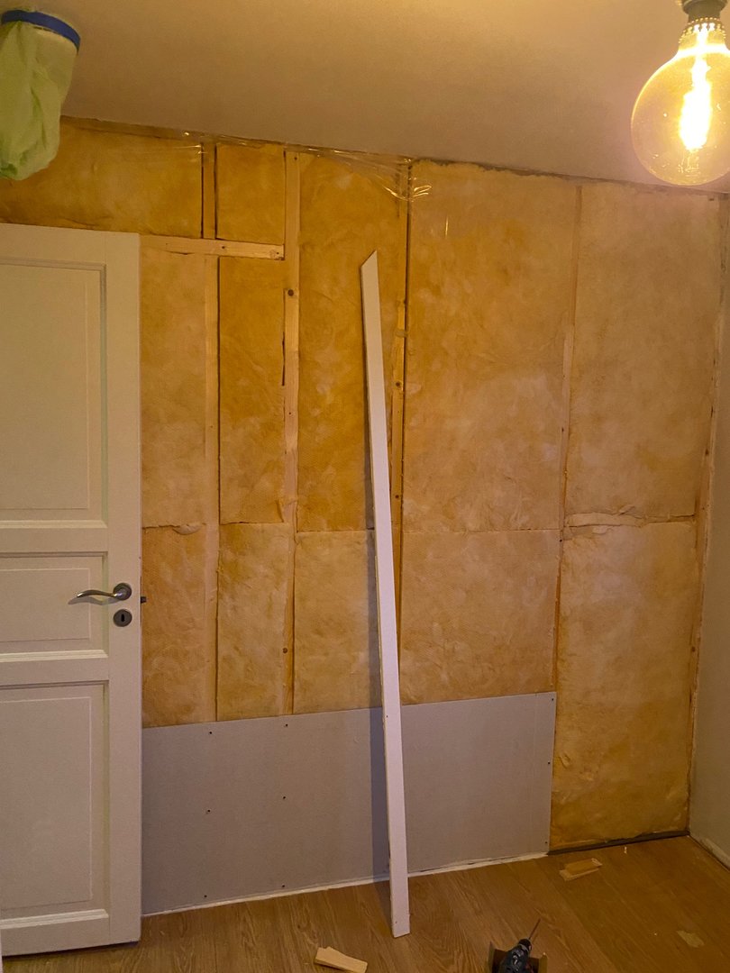

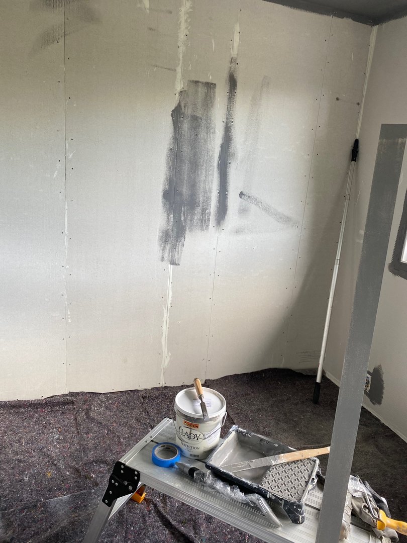

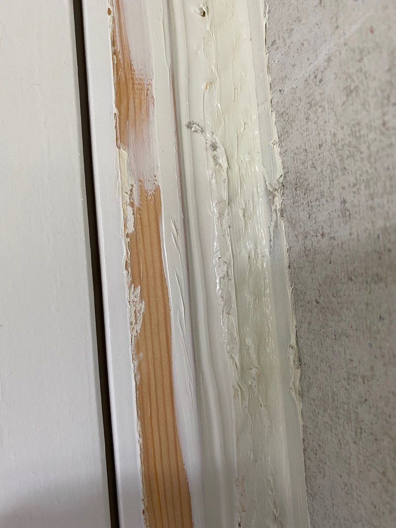

    Isolasjon og dobbelt, overlappende lag fibergips på plass. Smutthull for lyd er tettet, så langt praktisk mulig. Her blir det vinduslufting som eneste mulighet for oksygentilførsel, når rørforsterker har gjort sitt med inneklimaet :)

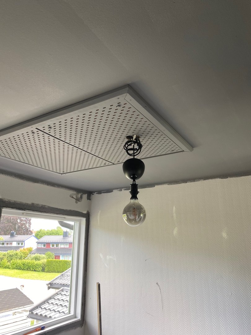

    Taket malt første strøk. Nå venter smartpanel, så snart den forbaskede hviledagen søndag er over og nabolaget tillater litt saging.
    Fikk vite at Marten Oscar Duoene kommer mandag allerede, så dette begynner å haste litt :)

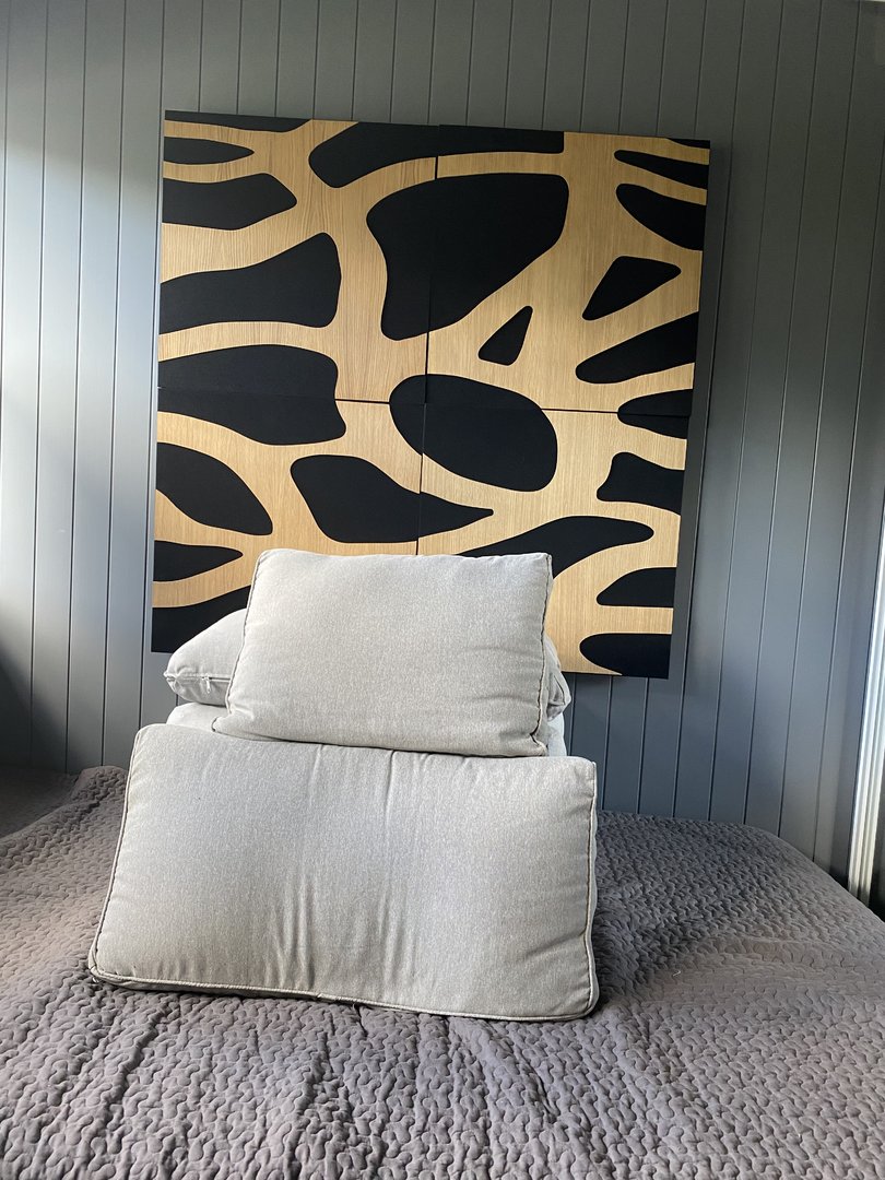

    Fiff Avenue

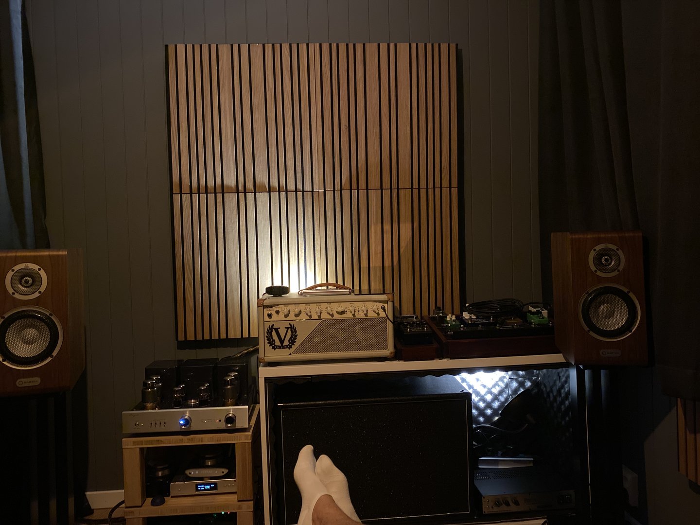

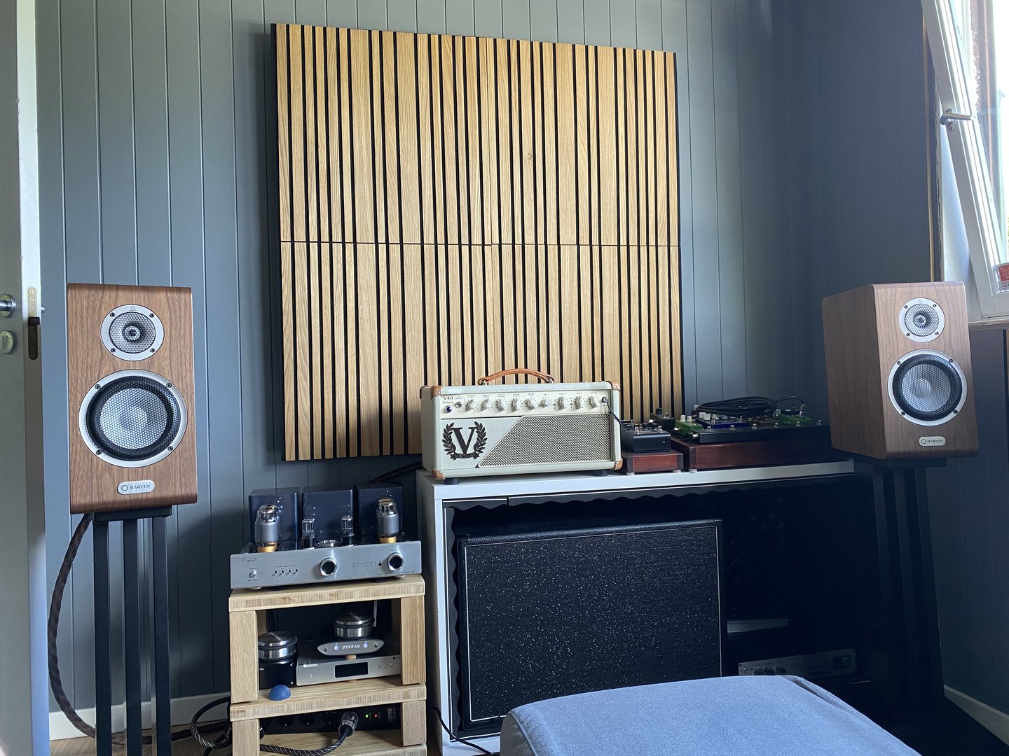

    Og da var vel rommet 95% ferdig. Gjenstår forheng til venstre for venstre høyttaler, tunge gardiner i vindu og masse finjustering av høyttalerplassering, så snart de er litt mer innspilt.
    Så langt låter det strålende, og resten av huset er happy med lydisoleringen 🤗
    Må si meg meget fornøyd med panelende fra Eli Acoustics, både visuelt og lydmessig.

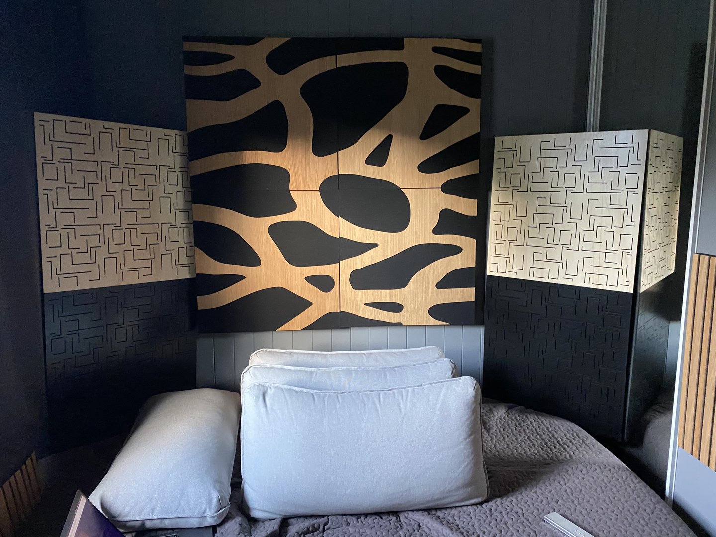

    Sånn ja!
    Føles litt naturstridig å fylle mer greier inn i et lite rom, men bassfeller var greia gitt!
    4 stk. Eli Avoustics (rene absorbere) i en minialkove ved siden av venstre høyttaler og 4 stk. Sonitus Decotrap (bassfelle med diffuserende frontpanel) i hjørnene bak lytteposisjon og voila! Skal bestille 2 til av sistnevnte så snart sorte er på lager, men dette kurerte størsteparten av bassmetningen i min lille hule.
    og nei - jeg måler ikke, jeg lytter. Gammeldags sansebruk der altså 😊

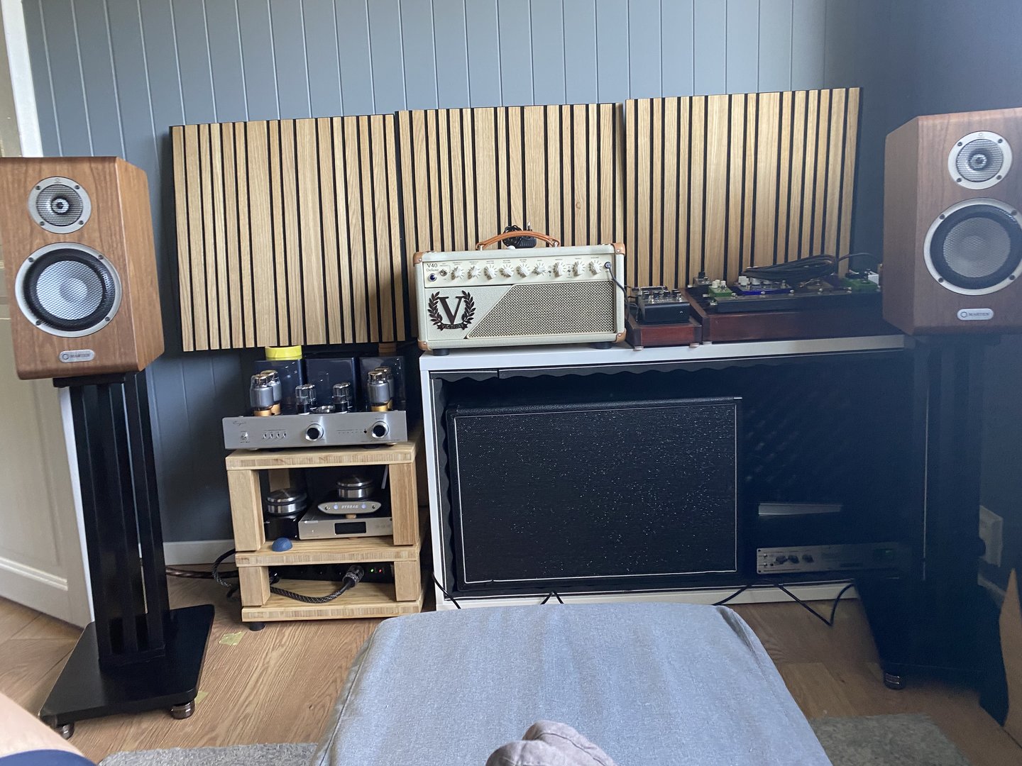

    Et siste bilde, bare for å tilfredstille min egen OCD :)
    Siste Decotrapen er på plass. På sikt klarer jeg vel å snakke meg ut av at rommet må tjene som gjesterom og godstol kan da erstatte seng, men inntil videre er vel dette status FERDIG.
    Må si at både Eli Acoustics og Sonitus sine kombinerte diffuser/absorbent og diffuser/bassfelle fungerer usedvanlig godt, når målet er kontrollert demping uten å drepe mellomtone og diskant.
    Ikke en veldig sosial musikkhule dette her, men det låter cirka så godt som håpet og langt bedre enn fryktet!

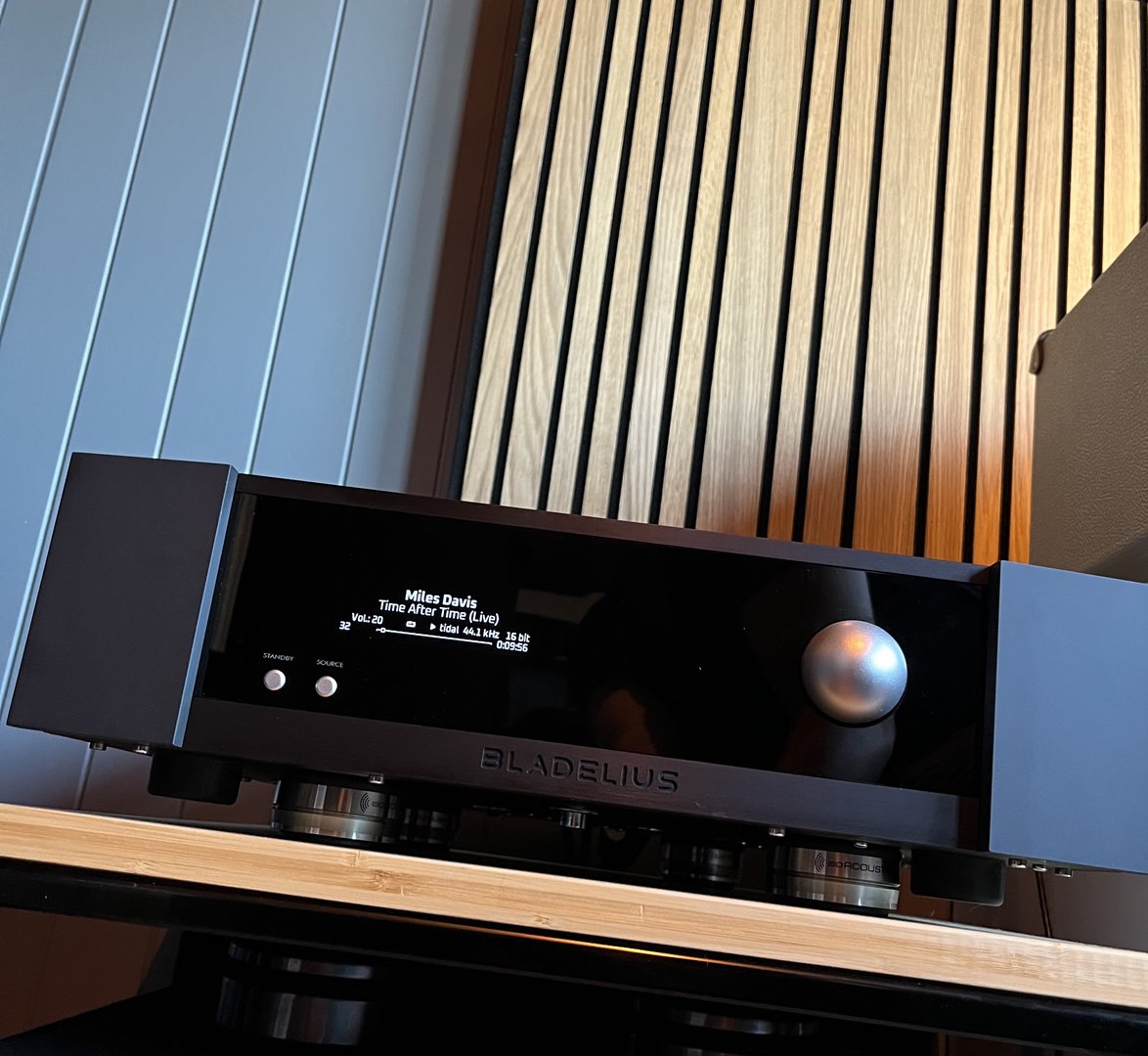

    Til tross for at jeg synes lyden i Cayin CS88A er magisk, blir det litt mye styr med rør og ikke minst varmt i bøttekottet, så nå er den solgt (i likhet med streamer og dac) og ny forsterker++ er på samlebåndet. Det sto mellom dansk eller svensk, og en kranglete akjsehandel i det ene landet og et gammelt bekjentskap i det ble emosjonelt utslagsgivende.
    I mellomtiden passet det å bygge om racket, så det passer både CD spiller som har tilkommet og ampen som venter.
    Og hva var vel mer naturlig enn å lage sidevanger i ASK...:cool:
    Hyller i bambus, føtter under selve hylla og CD spilleren fra Sonic Design og under ampen kommer det IsoAcoustics Orea Indigo føtter.

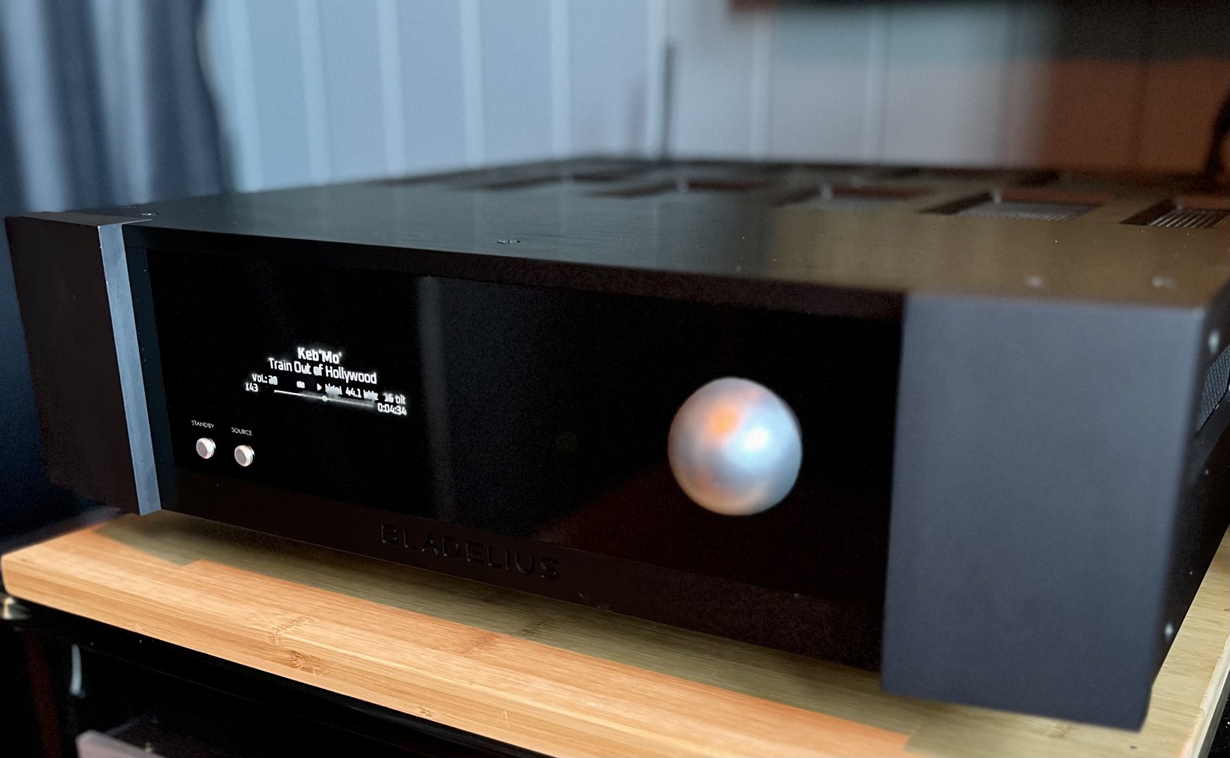

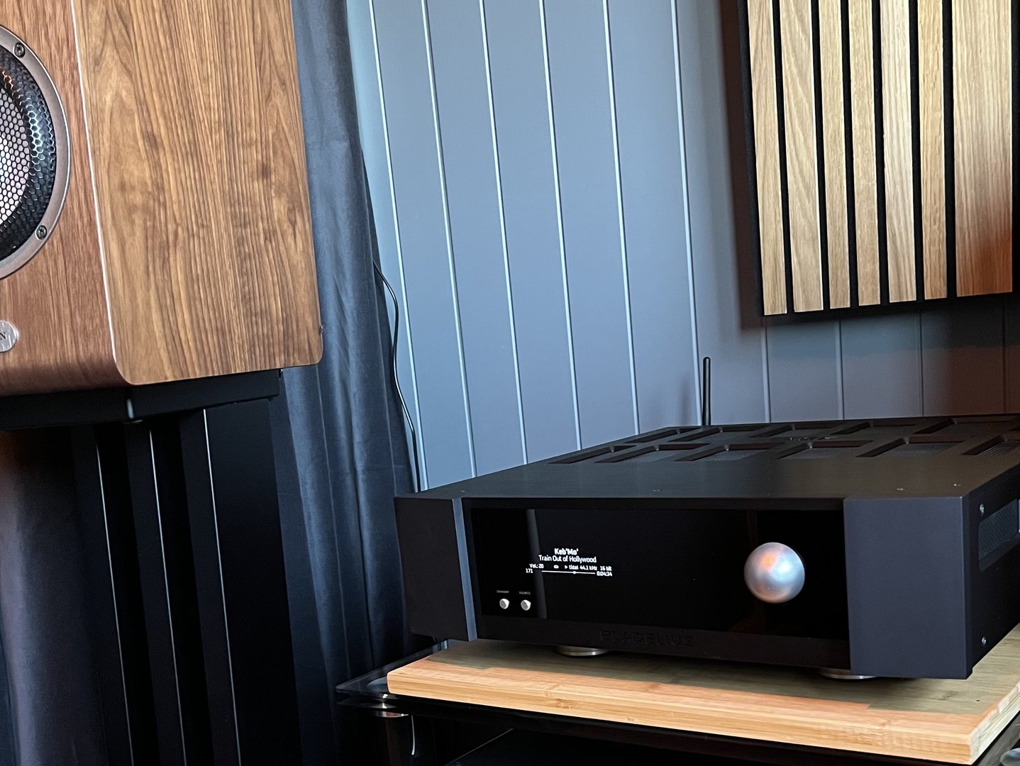

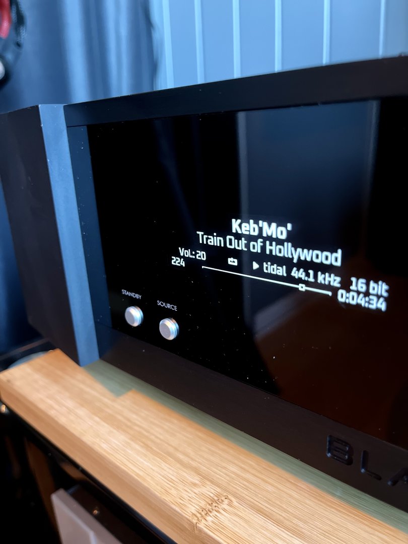

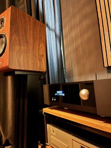

    Ja da var´n ENDELIG på plass :cool:
    Litt tidlig å si noe veldig meningsfylt om lyden etter en times innspilling, men alt ved Bladelius Ask oser kvalitet og eiergleden er allerede godt forankret.
    Såpass kan jeg si rett ut av boksen, at dette allerede er et hakk opp fra Cayin CS88.
    Blir tungt å stå opp tirsdag kjenner jeg.
    Burde jo tatt en "unpacking" bildeserie, men iveren tok meg gitt.

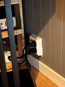

    • Be elektriker som likevel skulle gjøre noe i huset om å bytte ut 10A ujordet til 16A jordet kurs på lytterommet: Check
    • Bruke en neve dollars på noe som i utgangspunktet ikke var et problem: Check
    • Koble opp anlegget og snu stikket riktig vei ift. DC spenning chassis vs jord: Check
    • Lytte gjennom et par kjente spor for å høre om det ble noen hørbar forbedring: Check..........
    • ........ Ikke være i nærheten av å kunne høre noen forbedring: Check :unsure:
    • Likevel ha det bedre i forvissning om at det er gjort: Check
    Og så vil jeg i det minste tro at Supra padde m/overspenningsvern nå har en mulighet for å gjøre jobben om det skulle være galt ute med værgudene en dag...
