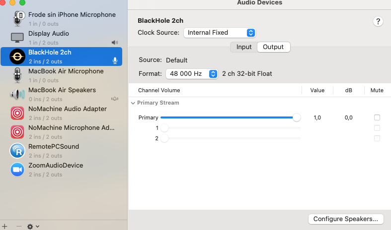

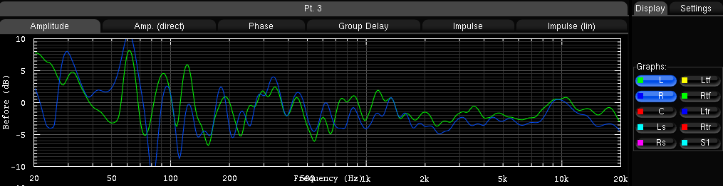

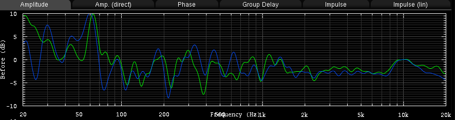

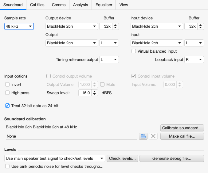

    Jeg bruker Macbook Air M1 for å kjøre REW-målinger. Jeg vil gjerne få laget en kalibreringsfil for lydkortet i Mac´n. Det må "jukses" til med en loopback software. BlackHole loopback er installert, BlackHole er satt for input og output. "Calibrate soundcard"-målingen set ut til å kjøre, men målingen viser en spik rak linke på 0. Det virker ikke riktig.
    Noen som tips om hva som kan være feil?

    Det er da ingen grunn til å knote med software loopback. Det gjør du med ledninger ut til inn…3.5mm eller hva du nå trenger fysisK. Så kjører du en måling med det , går inn i preferenses og det kan du lage en kalibreringsfil, basert på målingen du nettop gjorde.

    Jeg bruker lydkortet i Macbook (M1), det er ingen 3,5 mm eller annen analog utgang. Derfor lette jeg etter en software-løsning. Så leste jeg på Nirvana-forumet at det ikke var nødvendig å kalibrere lydkortet, men folk som oss har jo en tøyelig tolkning av ordet "nødvendig".

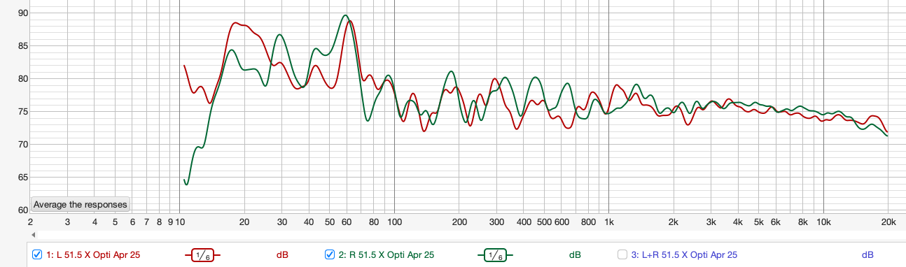

    Det er noen forskjeller mellom Trinnov og REW.
    1/6 glatting.

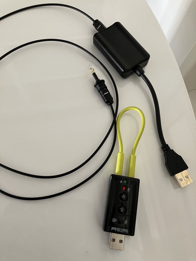

    Lydkort uten analog utgang?? Kan det kalles et lydkort?
    Bruker du USB utgang til DAC da?
    Jeg har Trinnov og bruker en USB dac med optisk utgang til Trinnov og Umik-1 for REW målinger.
    USB Dac en kan jeg loope med en HIFi.me Toslink til USB. Og da da gjøre et sveip i REW og få en kalibreringsfil. Men om det er noen vits tviler jeg på da signalet er digitalt ut og inn… Sender jeg REW -USBDac Optisk UT - Trinnov -Anlegg-Umik-1 så holder det med den medfølgende kalibreringsfilen til UMik-1
    PS du bør strekke bildene så frekvemskalaen er lik…
    Kjører du en digital Loop vil jeg forvente en rett strek som du får …

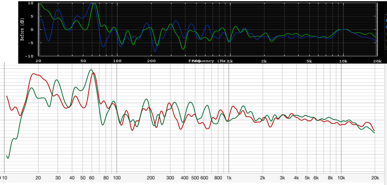

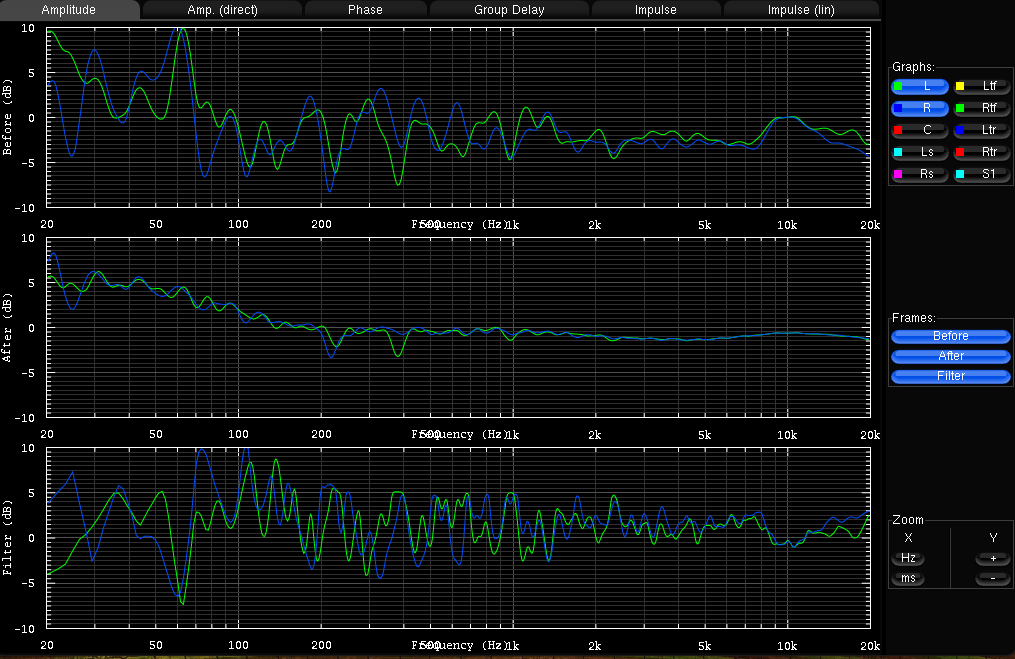

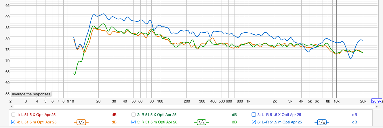

    Noen målinger.
    Ukorrigert:

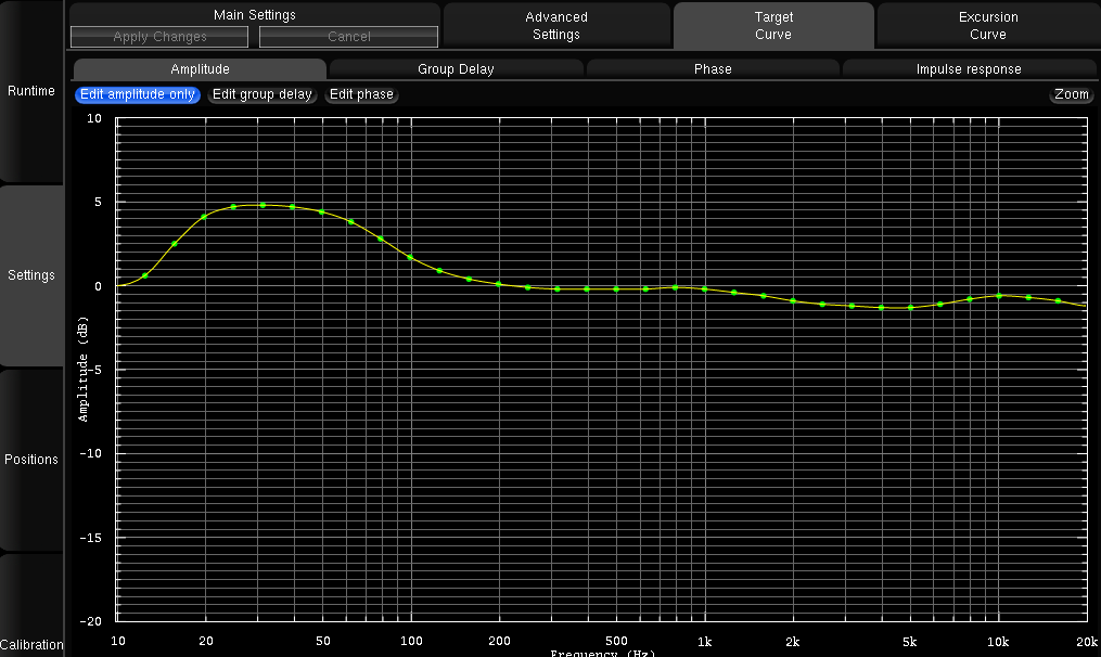

    Korrigert med denne Target Curve:

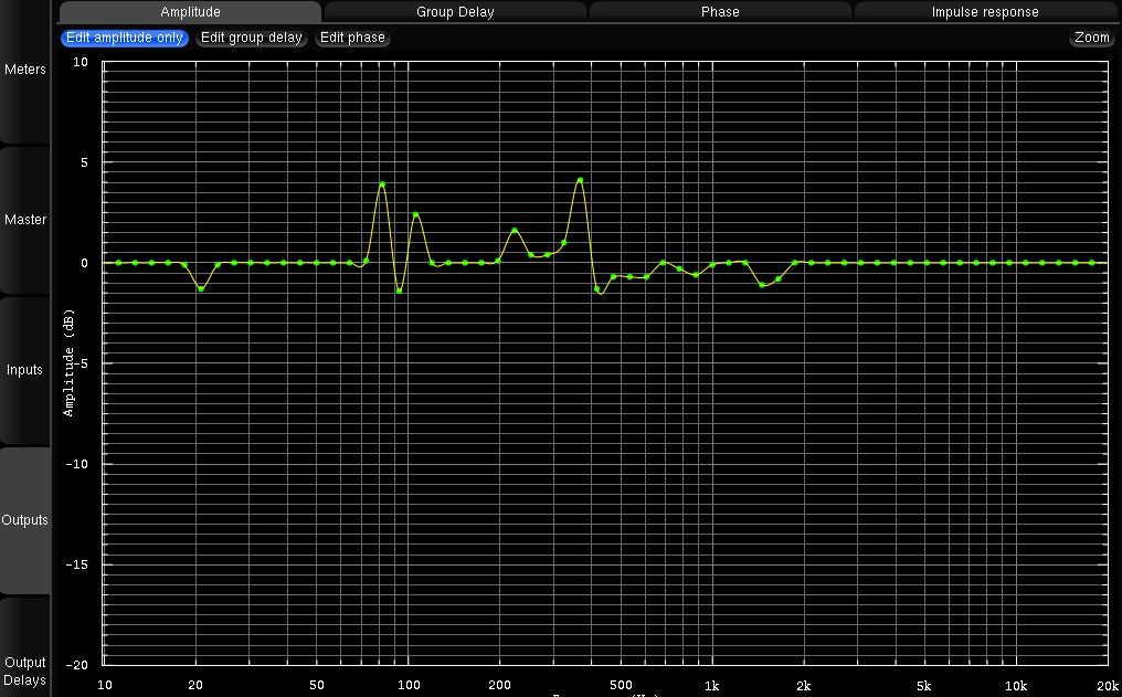

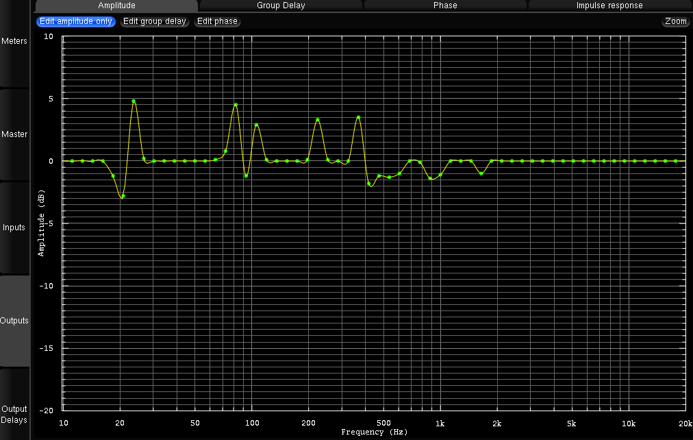

    Hvordan forklares dippene på snaut 5k og ca. 15k for L+R da L og R hver for seg ikke viser det? Nederste bildet.
    Glemte at jeg hadde lagt på FIR EQ. REW korrigert er inkludert disse.

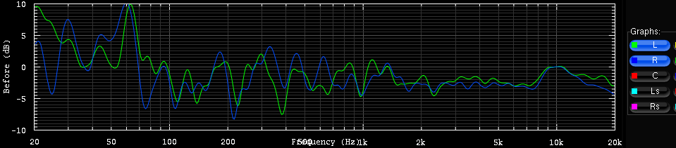

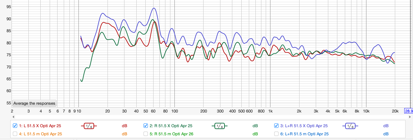

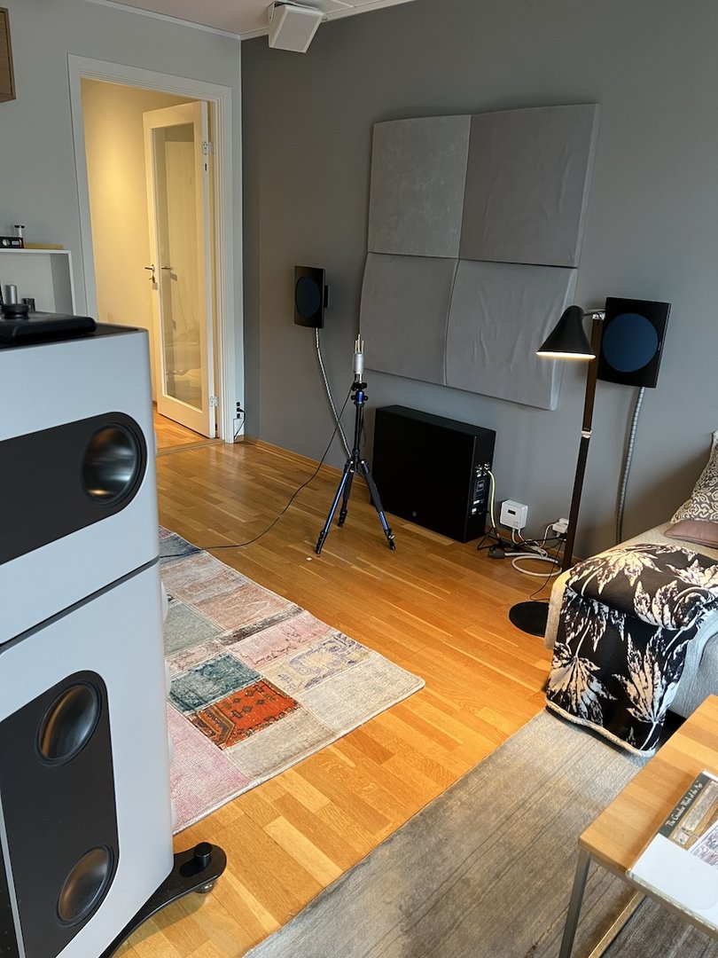

    Ukorrigerte grafer. Den øveste med døren på bildet åpen, den nederste med døren igjen. Med døren igjen forsterkes topper og daler rundt 100 Hz.
    @Balle Clorin, du sa at toppen rundt 10k Hz skyldtes refleksjoner. Hvordan ville du gått fram for å finne ut hvor disse kommer fra?

    Jeg ville begynt med å måle nærfelt dvs cm foran elementer og brukt «gating»Tidsvindu i REW for å «skjære vekk reflekser .» se timing på impulsresponsen. Husker ikke helt menyene i REW for dette.
    Formålet er å se hvordan diskant elementets respons er på ulike avstander og vinkler. Da vil du se om det er elementet som er slik eller det er noe fra rommet. Prøv også og måle med annen mikrofonplassering , evt mål med en stol som du lytter i..
