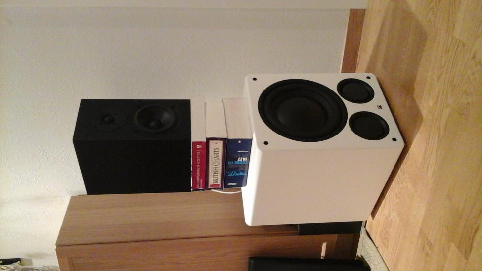

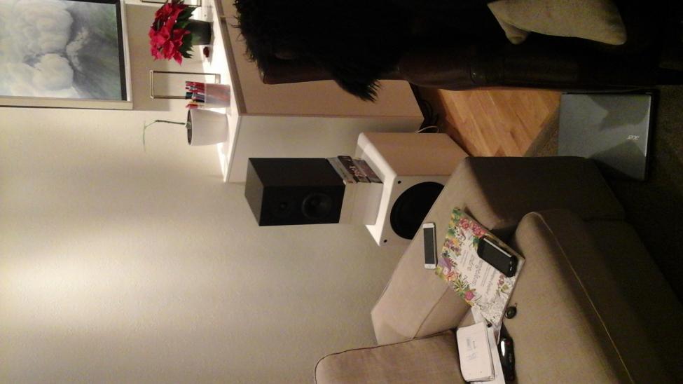

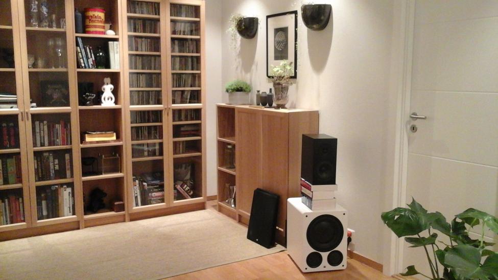

McLaren
11.02.2002
1.911
275
Nå får vi se hvordan disse bildene blir seende ut lastet opp, men kort fortalt er vi her nå. Svært midlertidig pr. Nå mtp. monitor.

Hvilken sub hadde du før? Var det samme plassering?
Ikke at det har noe å bety, men hva slags høytalere har du der?
McLaren
11.02.2002
1.911
275
Det var en phonar av ukjent modell. I ett annet rom med dsp. Godt brukt.
Buchardt audio s200 som er påvist ett annet sted etter at erstatter er funnet.
